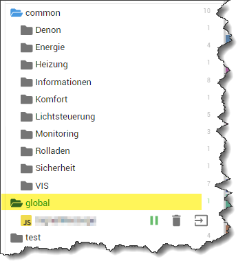

                    Ich meine den Ordner "global", der auf der gleichen Ebene liegt wie "common".
                    Sieht man nur im Experten-Modus.

                        Merci, gefunden 👍
                        In diesem Ordner war nur ein leerer Ordner drin, den hatte ich mal falsch angelegt, dieser wurde gerade von mir gelöscht.

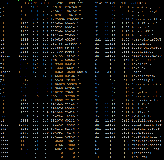

                              @gismoh sagte in Skripte werden häufig nicht gespeichert (Blockly):
                              Woran könnte dies liegen?
                              Versuch mal auf dem Raspi rauszukriegen, wer da am meisten CPU-Last prodiziert
                              ps aux --sort -%cpu
                              Sonst müssen da die Linux-Spezis ran.

                                @codierknecht
                                Dies liefert das Ergebnis,
                                was normal ist, oder nicht, kann ich schwer einschätzen.
                                  da fehlen die Kopfzeilen.
                                  G 1 Antwort Letzte Antwort
                                    G Offline
                                    G Offline
                                    Gismoh
                                    du meinst nicht "User" "PID" "%CPU" ?
                                    das sind die Kopfzeilen, welche mir angezeigt werden.
                                    ioBroker auf: Lenovo ThinkCentre M910Q Tiny i5-7500T 16 GB mit proxmox in VM (Bookworm)
                                    • G Gismoh
                                      Doch!
                                      ...und mem, und load average... und swap......
                                      EDIT!
                                      Sorry, das kommt bei top
                                        Doch!
                                        EDIT!
                                        G Offline
                                        G Offline
                                        Gismoh
                                        schrieb am zuletzt editiert von Gismoh
                                        "%MEM" usw. ist doch auch im Screen?
                                        average, swap habe ich dort allerdings nicht.
                                        Edit: Weis leider nicht wie ich den Befehl mit "TOP" eingeben muss.
                                        HomoranH DJMarc75D 2 Antworten Letzte Antwort
                                        • G Gismoh
                                          @gismoh siehe edit, sorry!
                                          am handy sind Screenshots kaum lesbar. deswegen so etwas immer als Text in code-tags und due Eingabezeile mitliefern
