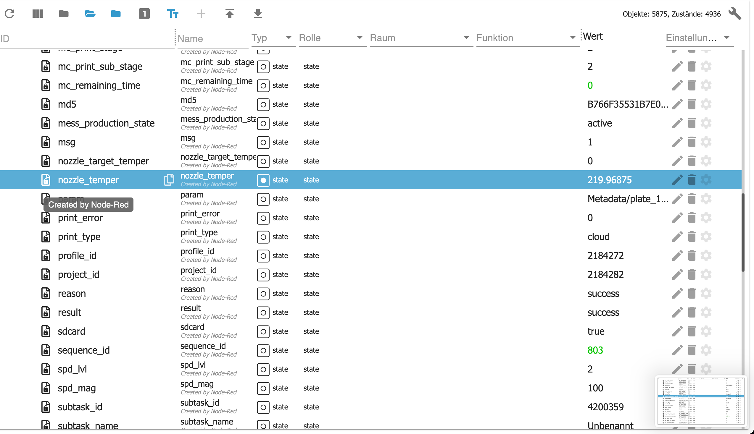

  • D dadonali
    @djalexz
    Port auf 1883 lassen , TLS aus und keine Zugangsdaten nutzen. Da der P1P noch kein Firmware Update bekommen hat, gabs hier wohl noch keine Anpassung wie beim X1.
    Sollte ich dein Flow dennoch nochmal neu rein machen? Weil ich habe aktuell noch ein paar Logs welche mich verwirren. Bildschirm­foto 2023-02-14 um 18.41.50.png

    @dadonali Die Datenpunkte werde teileweise falsch gesetzt - wieso unter node-red.0 - alles muss unter userdata. Ich würde alle Datenpunkte löschen und nochmal neu anlegen lassen. Der Datentyp wird automatisch erstellt, je nach Datentyp der drin steht. Also keine Datentyp in der iobroker-Out node festlegen- Im Prinzip macht man die Datenpunkte auch auf ReadOnly und nicht writeable - und nimmt als Type value und nicht command.

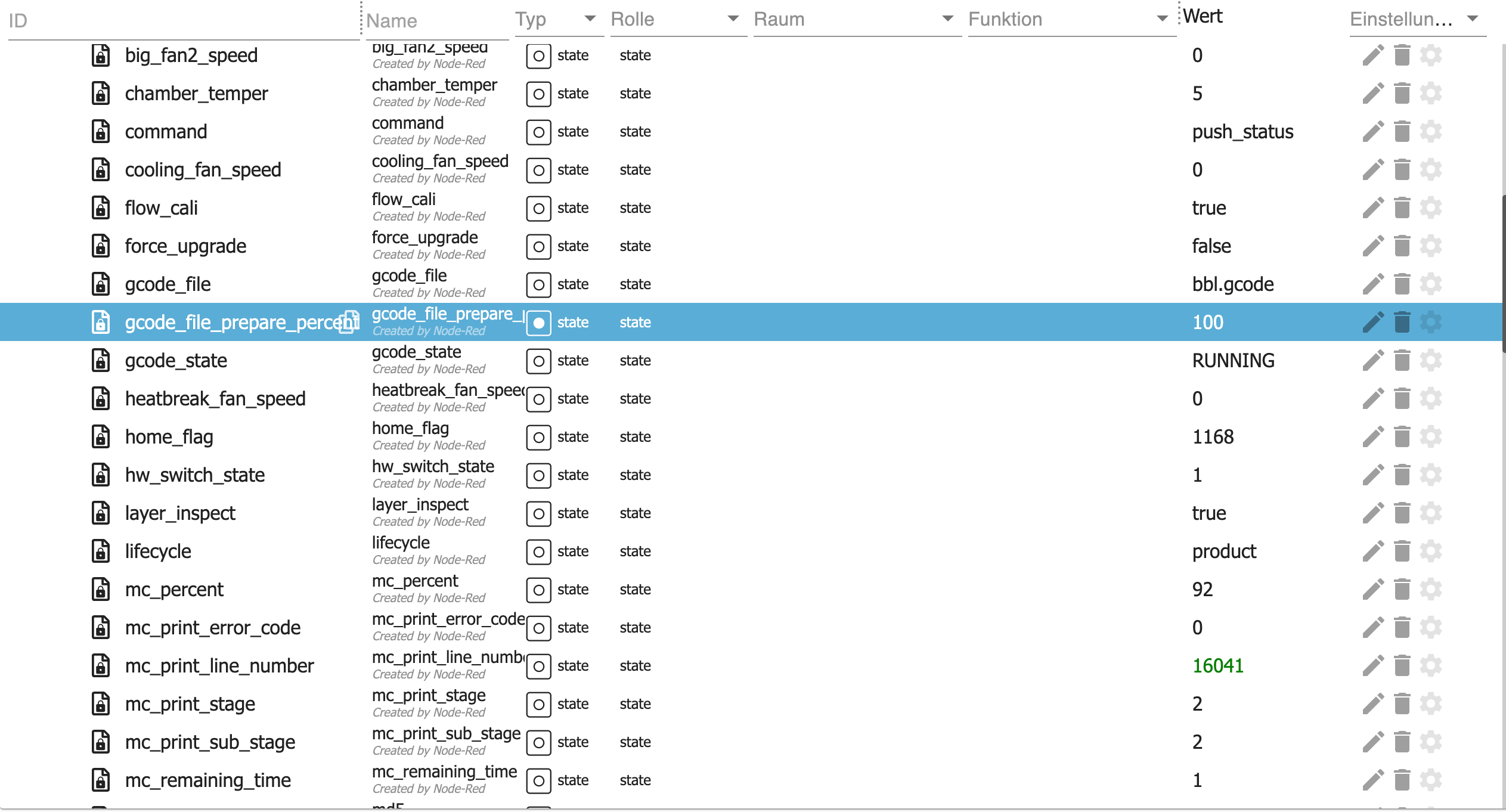

      @mickym den bezug auf node-red.0 habe ich eigentlich nirgendwo gesetzt.
      Er hat mir jetzt auch unter userdata einen Arsch voll Datenpunkte reingeknallt wie man sieht . Ich habe diese Punkte mit den Steckdose im Node mal rausgenommen, da ich die soweit nicht nutze aktuell.
      Sollte ich trotzdem nochmal alles löschen und neu generieren lassen? Viele Punkte kamen auch erst dazu nachdem ich einen Print gestartet hatte.
      Bildschirm­foto 2023-02-14 um 18.51.55.png Bildschirm­foto 2023-02-14 um 18.52.01.png Bildschirm­foto 2023-02-14 um 18.51.49.png

        @dadonali Genau einfach alles löschen - wird alles wieder angelegt, wenn die Daten neu kommen - das kannst Du beliebig oft machen. Pass aber die iobroker out Node noch an wie ich beschrieben habe. Also einfach den PIP Baum wieder löschen.

          @dadonali Das sieht doch sehr gut aus.
          Jetzt noch in den Nodes wie in https://forum.iobroker.net/post/946857 erwähnt alles von X1C in P1P ändern und dann läuft die Sache.

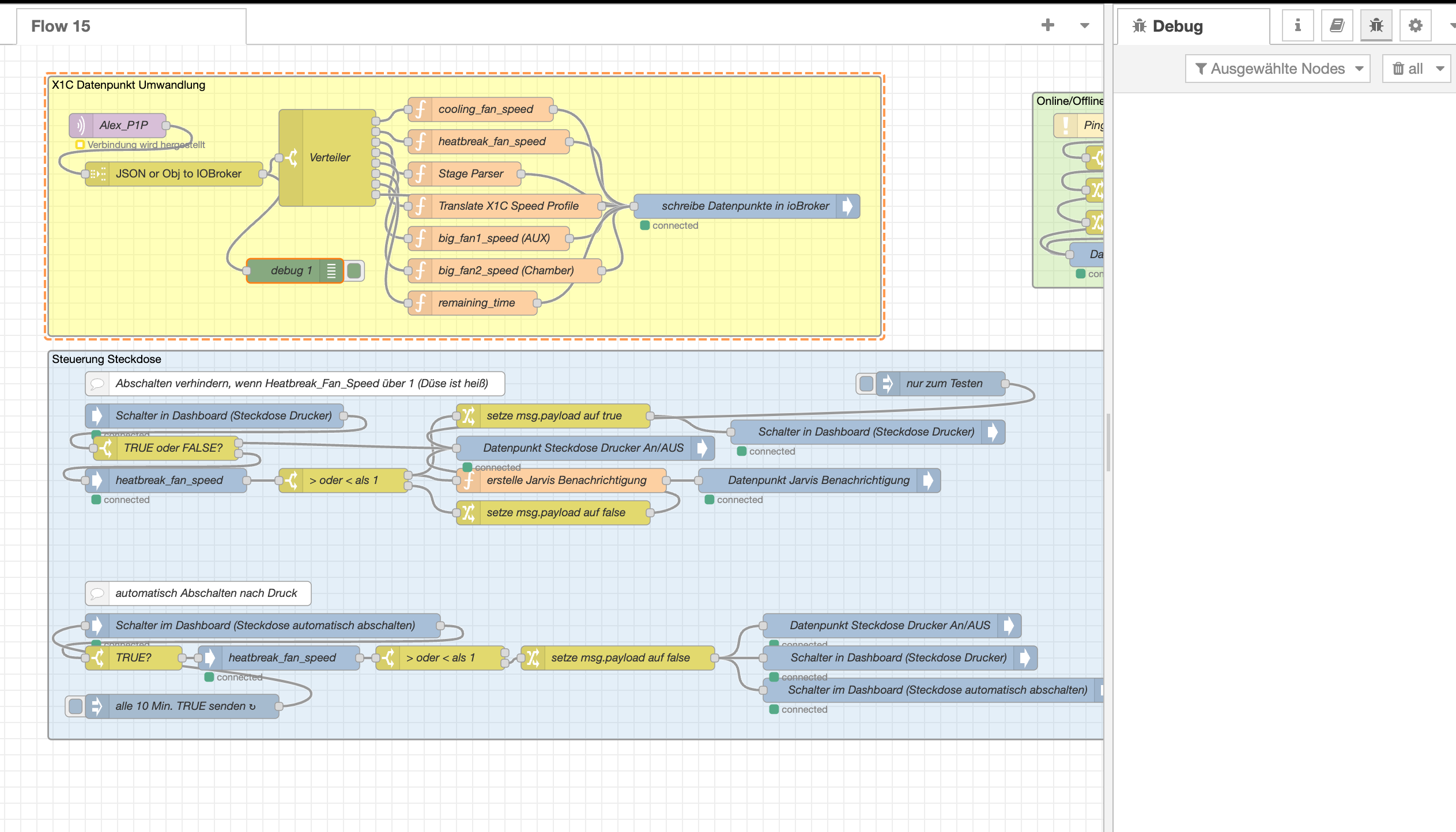

            @mickym Aber die iobroker Out Node sollte er gar nicht angefasst haben.
            Oder hast du da was geändert? @dadonali
            Die muss genau so aussehen (der Name ist natürlich egal):
            mickymM 1 Reply Last reply

              @djalexz Ich habe mich halt auf den Screenshot hier bezogen:

                @mickym Ach so. Ne das war für die anderen Out Nodes gemeint Steckdose und Co.
                Daher auch der Name: Schalter im Dashboard

                  @mickym
                  Ja das hatte ich fälschlicherweise geändert :D , aber ist wieder rückgängig gemacht.
                  Ihr seid die geilsten! Es läuft :)

                              • D djalexz
                                da hier immer nur so ein paar Schnipsel von Node-Red drinstehen und es wohl noch einige gibt für die Node-Red ein Buch mit sieben Siegeln ist, hier eine kleine Anleitung zur Installation und Einbindung meines Flows.
                                Damit werden alle relevanten Werte des Druckers umgewandelt, sodass diese genutzt werden können.
                                Hier kommt der Subflow von @mickym zum Einsatz (nochmals vielen Dank dafür an dieser Stelle).
                                Da ich für diese Anleitung eine extra Node-Red Instanz anlegen musste, steht dort natürlich node-red.1.
                                Stört euch nicht daran. Bei euch steht node-red.0
                                Ich hoffe es hilft dem Ein oder Anderen und ihr könnt damit jetzt euren Bambu "Smart" machen.
                                HINWEIS:
                                Da ich einen X1C habe, kann ich nur für diesen sprechen.
                                Ich kann keinerlei Garantie übernehmen, dass das bei einem P1P ebenfalls läuft.
                                Theoretisch sollte es das. Ich kann es halt nur nicht testen.
                                Ich gehe hier von der neuesten Firmware des Druckers aus (01.04.00.00 (20230207))
                                Mit MQTT TLS Verschlüsselung usw.
                                ansonsten muss die MQTT Node anders eingestellt werden (ohne Verschlüsselung).
                                Bei mir kommt für das Dashboard Jarvis von @Zefau zum Einsatz.
                                Die Datenpunkte dafür sind natürlich Teil dieses Flows.
                                Wer das nicht braucht oder etwas Anderes nutzt, muss die Nodes (via Doppelklick) entsprechend anpassen.
                                Und Übernahme (Deploy) nicht vergessen 😉
                                Jetzt gehts los:

                                Nun auf den Flow 15 klicken (der Name kann per Doppelklick jederzeit geändert werden:
                                Hier seht ihr nun den Flow in seiner vollen Pracht :-)
                                Allerdings haben wir noch einen Fehler, da die Ping Node fehlt:
                                Um das zu beheben klickt ihr wieder oben rechts auf das Burgermenü und auf Palette verwalten:
                                Reiter Installation anklicken, Suchbegriff Ping eingeben und beim ersten Eintrag auf Installieren klicken:
                                In der Meldung ebenfalls auf Installieren klicken:
                                Das Ganze übernehmen (oben rechts auf Deploy klicken):
                                Einstellungen
                                Doppelklick auf die MQTT Node um die Einstellungen zu gelangen:
                                Die Seriennummer deines Druckers eintragen und auf den Reiter Sicherheit klicken:

                                  Bildschirm­foto 2023-02-14 um 19.16.14.png Bildschirm­foto 2023-02-14 um 19.15.54.png Bildschirm­foto 2023-02-14 um 19.15.30.png Bildschirm­foto 2023-02-14 um 19.15.24.png

                                  Nicht hübsch, aber fürs Erste praktikabel :)

                                    djalexz
                                    wrote on last edited by
                                    #103
                                    @dadonali Echt nicht?
                                    Kommt dann auch im Node-Red in der Debug Node nichts mehr an, wenn App und PC Software geschlossen sind?
                                    Das verstehe ich einfach nicht.
                                    Bei mir muss nur der Drucker an sein und gut ist.
                                    Es rasen sekündlich Nachrichten durch die Debug Node.

                                      @djalexz Ich revidiere meine Aussage es kommen doch Daten rein :D habs gerade nochmal getestet ohne APP auf dem Macbook und auf dem Handy auf
