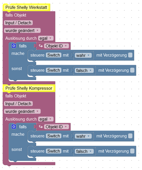

    Hallo zusammen, ich stethe gerade ein wenig auf den Schlauf und bräuchte mal einen Denkanstoß:
    Ich habe 2 Shelly mit je einem Taster und einem Verbraucher.
    Nun möchte ich, dass wenn an einem der Shellys der Zustand des Relays geändert wird, dies auch beim 2. mit (auf den gleichen Wert) geändert wird.
    Wenn ich den Trigger auf den Input (welcher ja das Relay schaltet) anwende, funktioniert dies auch, leider kann ich dann über die Weboberfläche des Shellys das Skript (den Trigger) nicht auslösen.
    Wenn ich jetzt den Triger direkt auf das Relay setzte, baue ich mir ja eine Schleife, da das Skript ja jeweils den Zustand des 2. Relays ändert und dies wieder den Trigger auslöst.
    Ich hoffe meine Angaben sind verständlich.

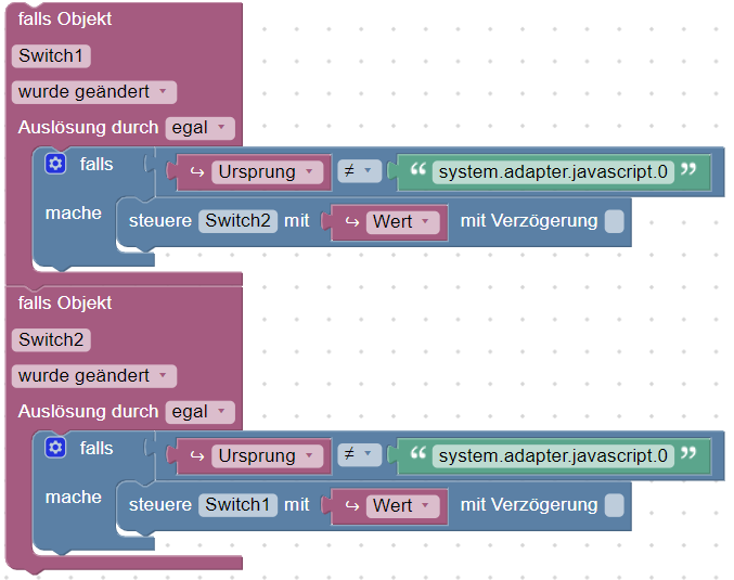

      @rolly82 sagte: Wenn ich jetzt den Triger direkt auf das Relay setzte, baue ich mir ja eine Schleife,
      Versuche es mal so:
      Anmerkung: Die "Objekt ID" ist eine Konstante.

        @paul53 Danke, werde ich gleich mal testen.
        was besagt der Eintrag "system.adapter.javascript.0" ?
        J paul53P 2 Antworten Letzte Antwort

            @rolly82 sagte: was besagt der Eintrag "system.adapter.javascript.0" ?
            Wenn die Quelle der Wertänderung das Skript (die Javascript-Instanz) ist, wird kein "steuere" ausgeführt und somit die Trigger-Schleife verhindert.

              @paul53 Danke für die Erklärung. Das Skript funktioniert nun so wie gewünscht 👍
