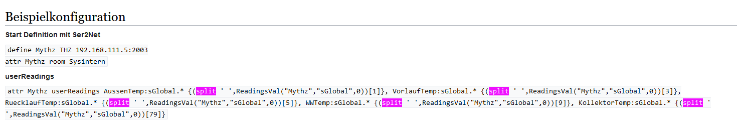

      Ich versuche gerade Daten über meiner Heizung von FHEM an InfluxDB weiter zu leiten um diese über Grafana schön darstellen zu können.
      Leider packt FHEM die kompletten Daten der Heizung in einen Datenpunkt rein womit InfluxDB nichts anfangen kann. Ist es möglich das irgendwie für Influx lesbar zu machen so dass ich die Daten weiter verarbeiten kann?

            @zahnpasta83 Hier ist beschrieben, wie man die Werte bereits im FHEM aufteilt:
            https://wiki.fhem.de/wiki/Tecalor_THZ_Heatpump
            Damit sollten die Einzelwerte auch im ioBroker so ankommen.
