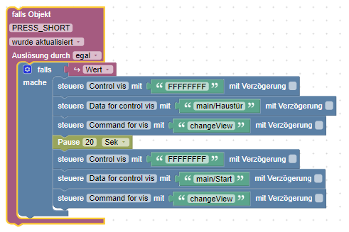

    Ich habe schon folgendes erfolgreich hinbekommen, aber ich würde gerne noch irgendwie hinbekommen, dass das Tablet auch aufwacht. bzw. das Display angeht.
    so sieht es momentan aus.
    danke schonmal für die Hilfe
    Gruß Marcell

      @kellerkind-86 und wie kann man helfen wenn wir da nicht wissen welche Geräte, Datenpunkte, Adapter, Browser, usw Du hast ?

        mhmm ja..also ich nutze auf einem Tablet Fully Kiosk Browser.
        adapter hätte ich noch den Fully Kiosk Browser aber den nutze ich garnicht weil ich es über das objekt vis hinbekommen habe.
        aber ich habe sonst keine ahnung wie ich das bewerkstelligen soll.. vielleicht mal eine idee womit ich weiter kommen könnte
        wie macht ihr das denn ?
        Gruß Marcell

          @kellerkind-86 Also um ein Tablet zum "aufwachen" zu bringen braucht es schon den Fully Browser... Dort muss man halt die dementsprechenden Einstellungen vornehmen oder/und im FullyAdapter den dementsprechenden DP auf true setzen.
          So mach ich das ...

            hab es jetzt auch mit dem adapter versucht.. per screen on dp. obwohl er in der liste grün steht und die connection bei true steht, bekomme ich es nicht hin, dass ich weder screen off noch screen on hinbekomme wenn ich es anwähle.

              @kellerkind-86 Was haste denn für ein Tablet? Das funktioniert nämlich nicht mit allen ...

                mhmm das nichts wildes..irgend so ein china kracher :
                ‎Padgene ‎Q20
                amazon
                Gruß Marcell

                  @kellerkind-86 jo, dann kann u.U. auch der DP ScreenON und ScreenOff nicht funktionieren... bei mir (Samsung Galaxy A7) kann ich z.B. Screen ON nicht ausführen...

                    @djmarc75 mhmm..okay.wie sieht die andere alternative aus ?
                    gibt es denn bei den settings was, was ich umstellen kann damit es bei einem viewwechsel angeht ?

                      hm, ich kenne da keine andere Alternative... meine ganzen Tablets mit Fully hab ich so eingestellt dass diese nach 60 Sekunden Inaktivität in den "Screensaver" wechseln... Screensaver ist bei mir Hintergrundfarbe schwarz und Helligkeit 0%.... meine Tablets gehen auch zeitgesteuert, zu gewissen Uhrzeiten, aus und wieder an... hat aber nix mit ioBroker zu tun, da dies in jedem Tablet eingestellt werden muss.
                      EDIT: meine Tablets reagieren auch nicht auf Bewegung... sondern da wird bei Events eben der Screensaver deaktiviert :)

                        ja , das habe ich auch so eingestellt.. hab halt nur mit motion detection eingestellt..soweit so gut. wenn wir am tisch sitzen und
                        es klingelt und das display nach 60 sek aus ist dann passiert zwar ein viewwechsel..aber man kann es eben nicht sehen weil das display aus ist :D

                          @kellerkind-86 na dann natürlich einfach per Blockly zusätzlich bei Events den Screensaver AUS schalten :)
