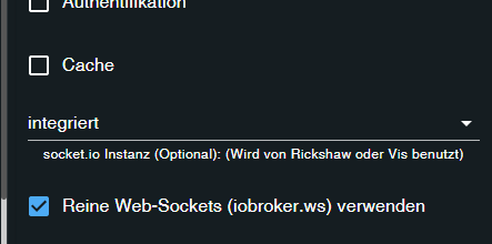

              @derrapf ich nutze flot zwar nicht mehr aktiv, jedoch ist bei mir auch alles leer.
              gerade gelesen, es hängt mit dem web adapter zusammen(web sockets)
              https://github.com/ioBroker/ioBroker.flot/issues/125
              wenn ich umstelle ist alles wieder da
              D 1 Antwort Letzte Antwort

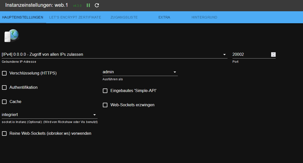

                  derrapf
                  @derrapf
                  Falls es für jemanden interessant ist:
                  So geht es.
                  Ich habe eine zweite Instanz von web gemacht: Web.1 und so eingstellt:
                  Wenn man nun Flot über diesen Port aufruft geht's wieder
                  http://<IP>:20002/flot/edit.html
                  Gruss Ralf

                    @derrapf sagte in Nach Umzug auf ProxMox Flot Übersicht weg:
                    @apollon77 sagte in flot - geht nicht mehr mit 8082 (bei ws an):
                    flot sollte 1.12.0 von gestern sein. Und ws die 2.3.4
                    wieder funktionieren und tut es auch, ohne 2te Instanz

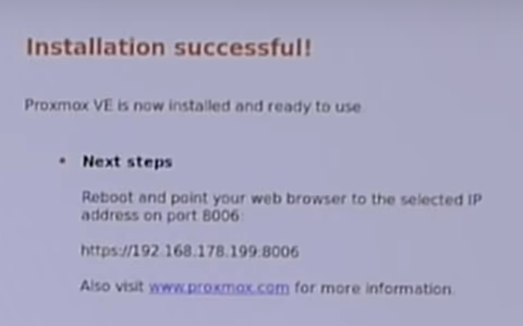

                              @zeroqool Nee.
                              Ich habe mir damals ProxMox runtergeladen, auf einen USB Stick kopiert und den Esprimo von USB booten lassen. Danach wurde Proxmox installiert. Ich hab das ungefähr so gemacht wie hier beschrieben:
                              Ab 9:25 wird es interessant.
                              Nach der Installation müsste der Installer die IP anzeigen unter der ProxMox ab jetzt erreichbar ist:
                              Du kannst auch auf deinem Router (meist Fritzbox) nachschauen unter welcher IP Proxmox läuft. Und die gibst Du in deinem Browser ein. Ab jetzt brauchst du keinen Monitor mehr am Esprimo. Alles geht nur noch über den Webbrowser.
                              Gruss Ralf
