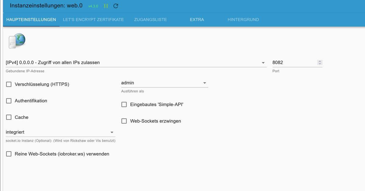

                  @crunchip Hier mein Screenshot von den Einstellungen der web-Instanz. Das Laden der VIS funktioniert auch nicht auf dem PC, aber der Editor macht komischerweise keine Probleme - da kann ich meine VIS editieren und ändern.
                  , Screenshot 2022-12-23 at 19-10-30 instances - me-nuc.png. In der WEB-Instanz habe ich nichts verändert
                  Danke, dass Du dich mit meinem Problem beschäftigst!

                      crunchip
                      @garbleflux da es bei dem ein oder anderen zu Problemen führt, kannst du mal anstatt integriert auf ws umschalten, Voraussetzung, die ws Instanz läuft
                      G 1 Antwort Letzte Antwort

                          @crunchip sagte in VIS Runtime nicht erreichbar:
                          Das Umschalten hat leider nichts bewirkt, bin wieder auf die vorherigen Einstellungen zurück.Trotzdem danke für den Tipp.

                                          @garbleflux sagte in VIS Runtime nicht erreichbar:
                                          Letztlich war hier der Tipp im Forum mit Umschalten auf Websockets (WS) die Lösung
                                          hatte ich dir schon vor 17 Stunden geschrieben
