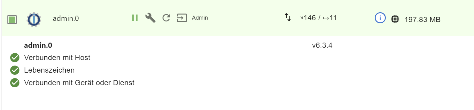

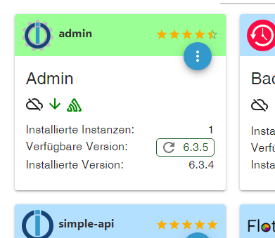

    Das Update wird nicht fertig. Habe neuen Admin Adapter eingerichtet (über SSH, damit ich etwas sehe) und warte... Meldung: *.Adapter Admin is stopped

          Adapter    "admin"        : 6.3.5    , installed 6.3.4  [Updatable]

                                        L Offline
                                        L Offline
                                        Laser
                                        schrieb am zuletzt editiert von Laser
                                        @thomas-braun
                                        Meine beiden Glaskugeln sind auch bald trübe! Wenn ich das Update starte, steht wieder (sinngemäß): Adapter gestoppt, runder Kreis dreht sich, und das war es. Wird nie fertig.
                                        Gestartet aus der Adapter Übersicht, dieses Mal.
                                        • L Laser
                                          @thomas-braun
                                          @laser
                                          Nimm die Konsole her...
