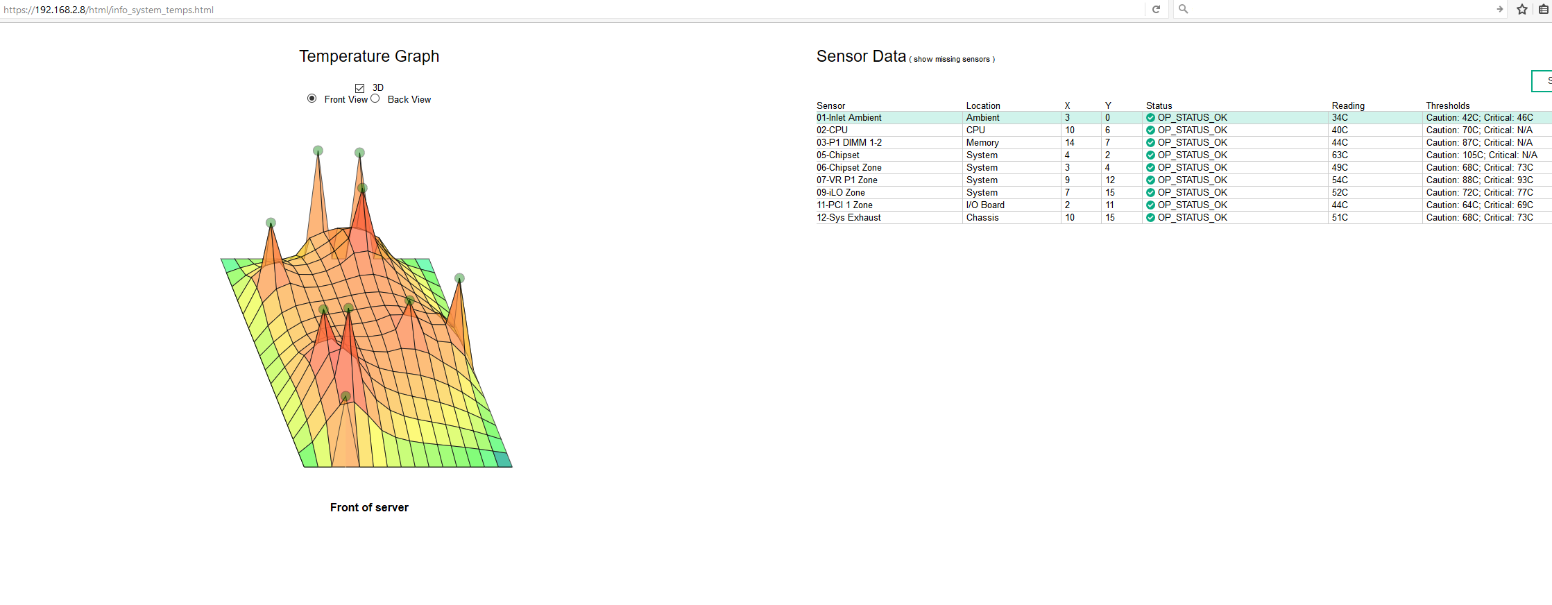

    Moin,
    hier geht es um ein Script für HP iLO. Mit dem Script ist es möglich die Temperaturwerte im Server sowie den CPU Lüfter in ioBroker einzubinden.
    Das Script müsste ab iLO 2 lauffähig sein.
    getestet habe ich es mit iLO 4 FW 2.53
    Hardware war ein Hp Gen8 Server
    Sicherheitsinfo!
    Bitte erstellt für das Script einen neuen Benutzer ohne Rechte. (ggf nur Login Rechte)
    Hier immer das aktuellste lauffähige Script:

                Jawoll so geht es nun auch bei mir.
                Was nun noch ansteht ist für die Werte Datenpunkte in ioBroker anzulegen.
                Dazu müsste das Script angepasst werden. Dort werde ich aber noch Hilfe brauchen.
                Ich habe schon mal etwas gebastelt. Vielleicht kann da ja mal einer der sich gut mit programmieren auskennt drüber schauen und sagen ob ich das erste schon mal in die richtige richtung gemacht habe. :lol:
                Bei dem Teil wo die Werte ausgelesen werden brauche ich definitiv hilfe. Keine Ahnung wie ich das umschreibe das er die Werte in die Objekte schreibt.
                Hier der Code:
