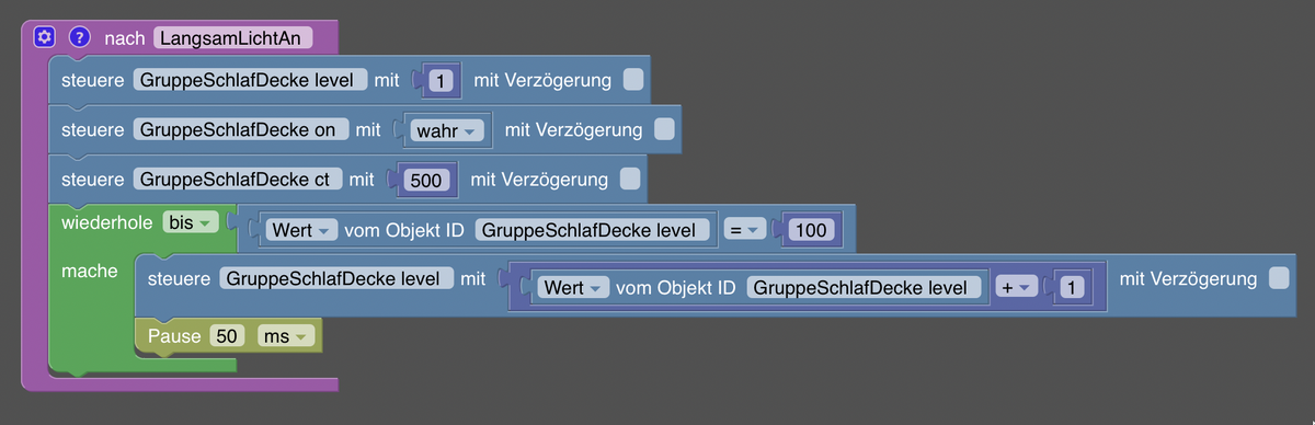

    Dave83
    das Ziel ist es, dass das Licht immer langsam hochgedreht wird, und später wieder langsam runter gedreht wird.
    Warum geht mein Script nicht?
    • D Dave83

      mrjeschke
      @dave83
      Versuch es mal in der Art.
        Dave83
        Danke.
        Das funktioniert schon mal deutlich besser.
        Ich werde das die Tage testen. Es soll schön hochfahren und danach wieder runter fahren.
        Ich hab den Eindruck, dass es etwas "ruckelt". Eventuell liegt es an den Glühbirnen von Innr oder ioBroker kann nicht so viele Befehle in wenigen Millisekunden versenden.
        Mal schauen. Ich möchte da etwas schönes hinbekommen.
        Vermutlich, muss ich die Funktion dann in jedes Script reinkopieren, oder? Sowas wie die Funktion aufrufen und die Lampen mitgeben, geht über mehrere Skripte nicht?
        AsgothianA paul53P 3 Antworten Letzte Antwort

            @dave83 sagte: Eindruck, dass es etwas "ruckelt".
            Mit 50 ms Sendeabstand wird sicherlich die Schnittstelle (Zigbee?) überfordert.
            Wenn es innerhalb von 5 s durchlaufen werden soll, versuche es mal mit 150 ms und Schritten von 3 %.

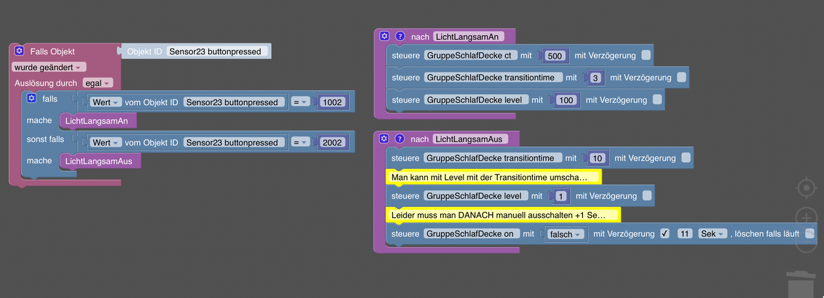

                Dave83
                @Asgothian , Danke für den Tipp. Es war für mich nicht einfach, aber ich habe etwas hinbekommen.
                So schaut es nun aus, und es funktioniert erstmal:
                Ich habe herausgefunden, dass man die Lampen nicht einschalten muss, wenn man mit dem Level arbeitet. Aber beim herunterfahren, darf man nicht die 0 verwenden. Weil er dann nicht nimmt, sondern aus macht. Deswegen muss man zuerst auf 1% Level und danach manuell die Lampe aus setzen.
                Danke für eure Hilfe. Ich werde das nun eine Woche mal laufen lassen. Es wird uns alle gefallen. Ist viel ruhiger. =)

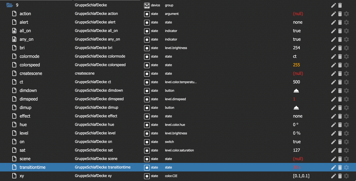

                Sonstiges:
                So schauen alle Möglichkeiten aus:
                Ich habe auch etwas mit "dimdown" , "dimup" und "dipspeed" gespielt, aber das habe ich nicht verstanden. Weder wie man das aktiviert, deaktiviert, oder verstellt. Was das genau macht, hat sich mir auch nicht erschlossen. Aber das mag auch sein, dass ich etwas anderes verstellt hatte. Diese beiden Knöpfe sind bei mir aktiviert, ich weiß gar nicht, was die machen, oder ob ich die jetzt wieder aus machen muss.
