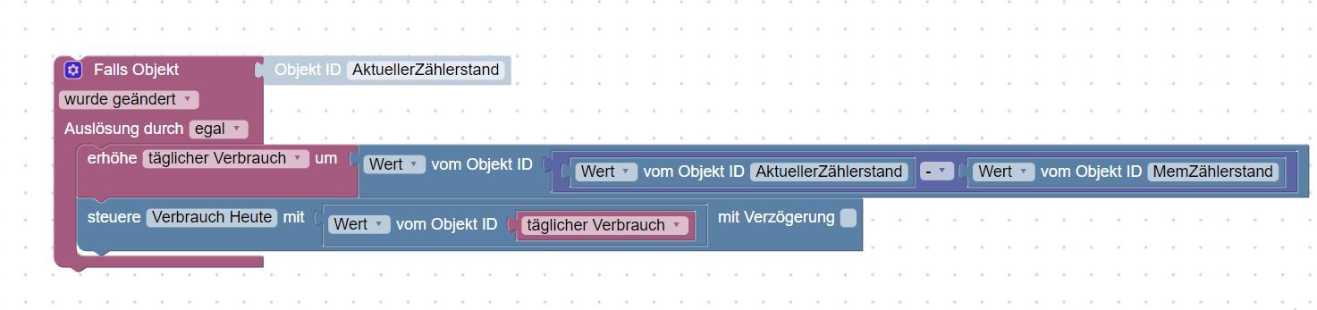

    Also ich hab einen Wert "Aktueller Zählerstand". Wenn sich der Wert ändert, soll sich die Variable "täglicher Verbrauch" um die Differenz zum alten Zählerstand ( MemZählerstand) erhöhen und der Wert soll dann in den Datenpunkt "Verbrauch heute" geschrieben werden.
    Krieg aber so nur Fehlermeldungen
    AsgothianA 1 Antwort Letzte Antwort
    • F Fritzk

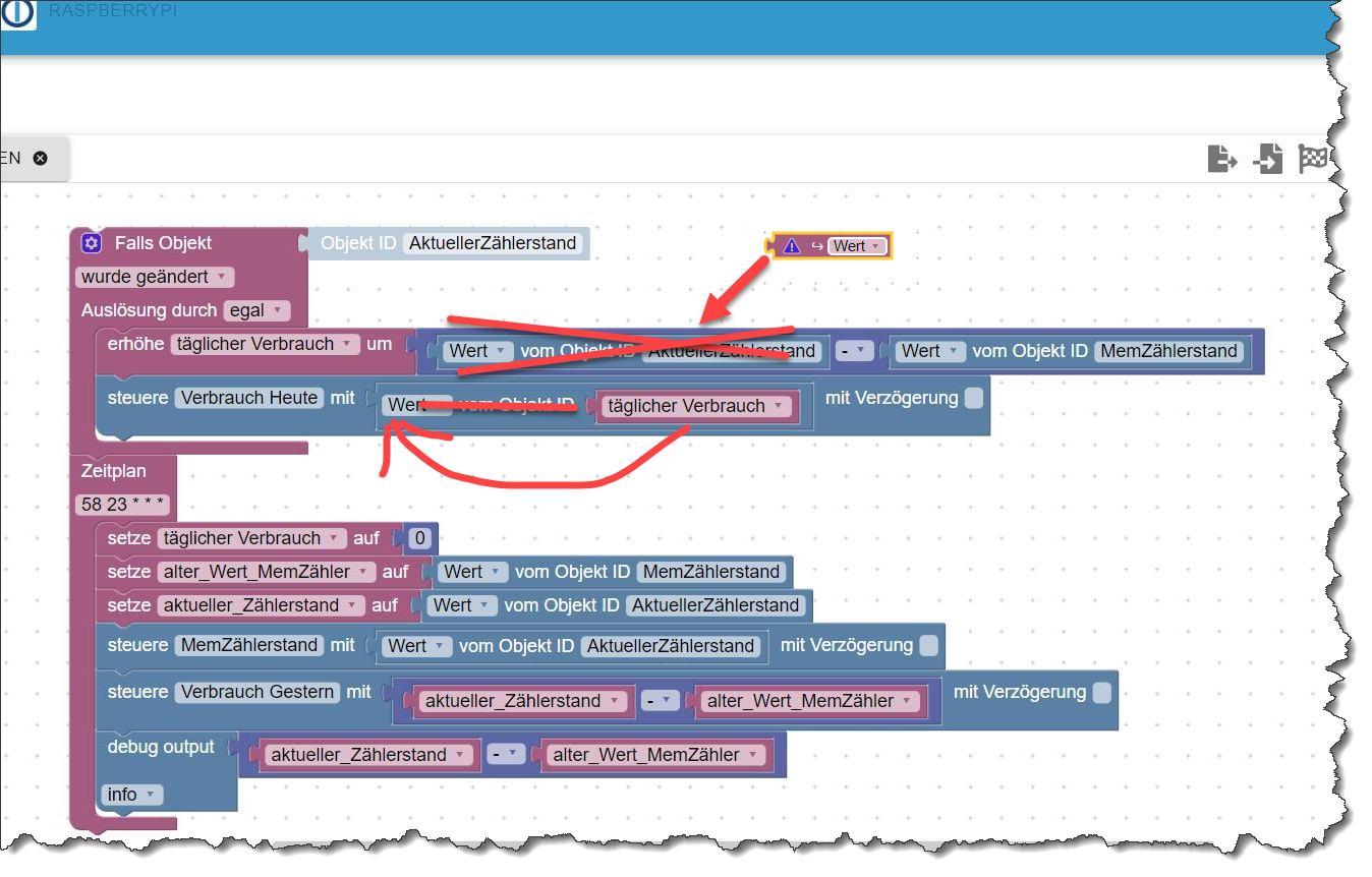

      AsgothianA Offline
      AsgothianA Offline
      Asgothian
      @fritzk Nimm mal den rot markierten Baustein weg, dann sollte es zumindest realistisch gehen. Wobei sich mir die Frage stellt wo / wann der Datenpunkt "MemZählerstand" erhöht wird. Die Logik erschliesst sich mir nicht.
      F 1 Antwort Letzte Antwort
      • AsgothianA Asgothian

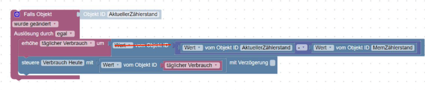

        F Offline
        F Offline
        Fritzk
        @asgothian Das ganze schaut so aus
        kommt trotzdem noch eine Fehlermeldung

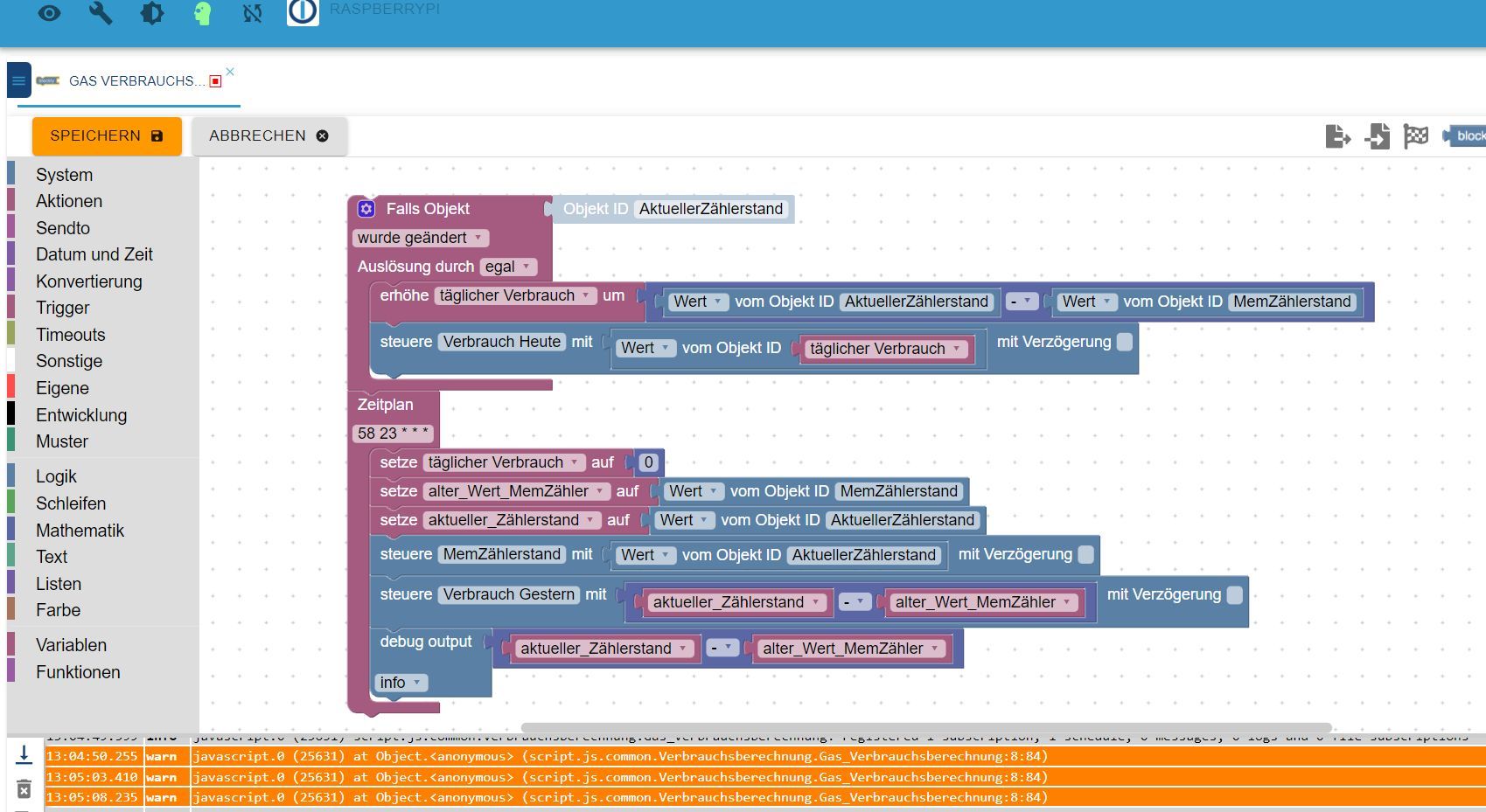

        CodierknechtC N AsgothianA paul53P 4 Antworten Letzte Antwort
        • F Fritzk
          CodierknechtC Offline
          Codierknecht
          @fritzk
          Du läufst in die "Asynchron-Falle".
          Wenn der Trigger feuert, ist der Wert noch nicht wirklich geschrieben.
          Ersetze den markierten Block durch den Wert des feuernden Trigger. Den Block finderst Du in "Trigger" - dort heißt er zunächst noch "Objekt ID".
          [EDIT]
          Und eine Variable wird nicht mit "Wert von" gelesen. Den Block kannst Du löschen und stattdessen die Variable allein verwenden.
          HmIP|ZigBee|Tasmota|Unifi
          Zabbix Certified Specialist
          • F Fritzk

            • F Fritzk
              AsgothianA Offline
              AsgothianA Offline
              Asgothian
              @fritzk
              Nun ja,
              ich gehe mal davon aus das dein Zähler den "Verbrauch" Zählt. Ist das soweit korrekt ?
              Dann sollte also der Verbrauch am Ende des Tages = Zählerstand - MemZählerstand sein.
              So wie du es jetzt machen willst hängt es davon ab wie oft der Datenpunkt AktuellerZählerstand erhöht wird.
              Das was @Codierknecht geschrieben hat stimmt so nicht. Der Wert ist schon korrekt geschrieben (In diesem Fall)- die Variante die Du genutzt hast nutzt nur unnötig Ressourcen, weswegen seine besser ist.
              Die Typische Asynchron-Falle ist
              • Steuere(TestDP, 10)
              • Steuere(TestDP2, Wert(TestDP)
              In diesem Fall bekommt TestDP2 nicht immer den Wert 10.
              A.

                F Offline
                F Offline
                Fritzk
                @codierknecht Das war mein Fehler.
                Danke dir. jetzt hauts hin
                CodierknechtC 1 Antwort Letzte Antwort

                  F Offline
                  F Offline
                  Fritzk
                  @asgothian Der Zähler zählt den Verbrauch. Aktueller Zählerstand ist mein Gaszählerstand. Der MemZählerstand wird um 23:58 gestetzt und nach dem berechne ich täglich fortlaufend den aktuellen verbrauch.
                  Am ende des tages 23:58 Uhr wird die differenz von MemZählerstand und Aktuellem Zählerstand in den Datenpunkt Verbrauch gestern geschrieben.

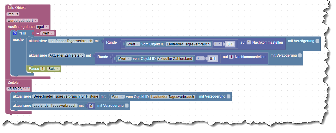

                    Ich mache das mit 3 DP - sowohl für Gas als auch (angepasst) für Strom:
                    • "Laufender Tagesverbrauch" - wird über Tag bei jedem Impuls hochgezählt
                    • "Aktueller Zählerstand" - wird kontinuierlich hochgezählt
                    • "Berechneter Tagesverbrauch" wird in der Nacht geschrieben und per SQL historisiert
                    • CodierknechtC Codierknecht
                      @fritzk
                      AsgothianA Offline
                      AsgothianA Offline
                      Asgothian
                      schrieb am zuletzt editiert von Asgothian
                      @codierknecht sagte in Blockly täglichen Verbrauch hochzählen:
                      @fritzk
                      Frage: Wozu ist das Pause 1 Sek in deinem Blockly ?
                      Das hat keinen Effekt, da dahinter keine weiteren Anweisungen folgen. Selbst wenn du da ein Pause 20 Stunden rein schreiben würdest würden die Zählerstände munter aktualisieret werden. Das Skript würde Halt noch Ressourcen benötigen.
                      A.
                      Nachtrag1: Du hast einen Impulstrigger, @Fritzk hat einen Zählenden Trigger, deswegen ist das nicht zu 100% vergleichbar.
                      Nachtrag2: Den Zeitplan kann man sich sparen indem du (mit dem gleichen Baustein wie Dein "Wert") das Rücksetzen und Umsetzen im Trigger hinter einem Wenn (Wochentag(Vorheriger Zeitstempel)) != (Wochentag(Aktueller Zeitstempel)) Konstrukt versenkst. Das wird automatisch beim 1. Trigger des neuen Tages angestossen.
                      Nachtrag3: Die Abfrage auf "Falls Wert" kann weg wenn du auf "Ist grösser als vorher" Triggerst, denn: Wahr > Falsch :)

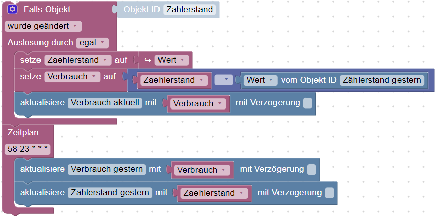

                      • F Fritzk
                        @fritzk sagte: Das ganze schaut so aus
                        Du hast alle Variablen - nur an der falschen Stelle gesetzt. Falsch ist auch "erhöhe Verbrauch". Vorschlag:
                        Produktiv: Asus PN42 / N100 / 8 GB / 500 GB; Proxmox mit 2 VM (iob / openCCU)
                          Codierknecht
                          @asgothian sagte in Blockly täglichen Verbrauch hochzählen:
                          Das hat keinen Effekt, da dahinter keine weiteren Anweisungen folgen. Selbst wenn du da ein Pause 20 Stunden rein schreiben würdest würden die Zählerstände munter aktualisiert werden. Das Skript würde Halt noch Ressourcen benötigen.
                          Sollte zum Entprellen dienen.
                          In meiner Originalversion folgt darauf noch ein Debug - das habe ich hier der Einfachheit halber weggelassen.
                          Gibt's 'ne bessere Variante zum Entprellen?
                          Dann wäre der Verbrauch aber am falschen Tag protokolliert
                          OK - guter Punkt. Werde ich ändern.

                            AsgothianA Offline
                            AsgothianA Offline
                            Asgothian
                            Wenn du entprellen willst dann brauchst du entweder einen Timeout und eine Variable oder eine geeignete Zeitabfrage (die ich inzwischen bevorzuge): Ich setze eine interne Variable "timestamp" am Anfang auf 0.
                            Dann folgt: falls Timestamp < aktueller Zeitstempel - x mache (Aktion nach trigger, setze Timestamp auf aktueller Zeitstempel)
                            x ist die Entprellzeit in ms.
                            Das Protokollieren am falschen Tag ist in der Theorie richtig - in der Praxis stellt sich die Frage wie du mit den DP weiter arbeitest. Solange du nur "Verbrauch heute" und "Verbrauch Gestern" in einer Visualisierung darstellst wird es eher nicht auffallen wenn innerhalb der ersten x Sekunden des Tages der Wert noch nicht stimmt.
                            A.
                              Codierknecht
                              Das habe ich mir beim Betrachten des Codes schon so gedacht.
                              Hier laufe ich sonst wohl in ein Asynchron-Problem, falls es wirklich zum Prellen kommt.
