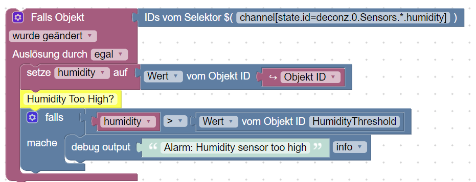

      @stephan1966 Ich mach das z.B. so:
      Ich habe mehrere Aqara Feuchtigkeitssensoren. Jeder Sensor hat eine eindeutige ID (wird automatisch vergeben) und es werden eine Reihe an Datenpunkten angelegt. Unter anderen "humidity" und "temperature".
      Im Beispiel oben löst der Trigger aus, sobald sich "humidity" irgendeines Sensors ändert (ich glaube, der Sensor schickt es bei Änderung von 0.5%, bin da aber nicht sicher). Dann wird der Wert des Datenpunktes - der den Trigger ausgelöst hat - ausgelesen und mit einem eigenen Datenpunkt (0_Userdata...) verglichen.
      Falls größer als Threshold gibt es ein Debug. Da kannst Du dann natürlich reinpacken, was Du konkret machen möchtest.
      In meinem Script wird dann eine Nachricht an mein Handy geschickt.
      Obiges geht dann natürlich equivalent für die Temperatur. Einfach "humidity" durch "temperature" im IDs vom Selecktor ersetzen und das script anpassen.

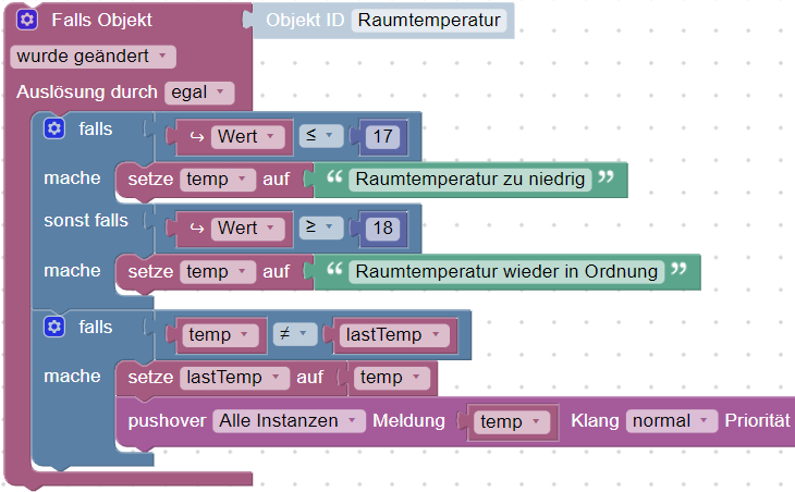

        @stephan1966 sagte: hat jemand einen Vorschlag.
        Für Temperatur:
        Für die Luftfeuchtigkeit analog.

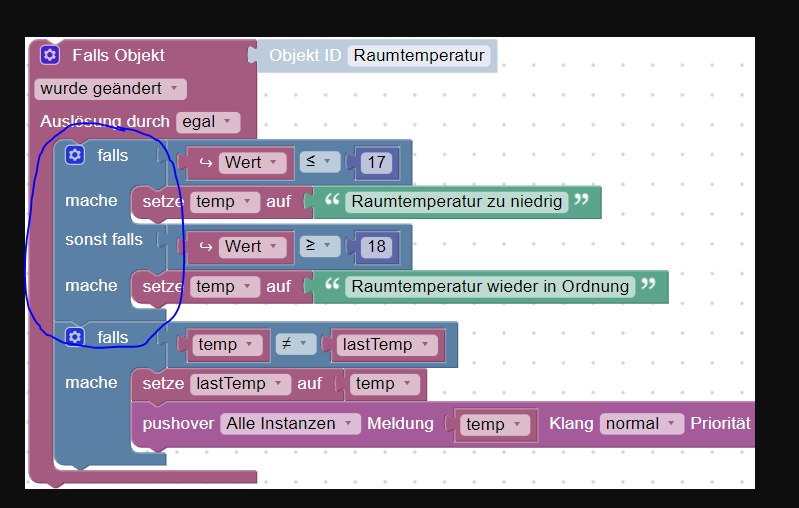

                  Für Temperatur:

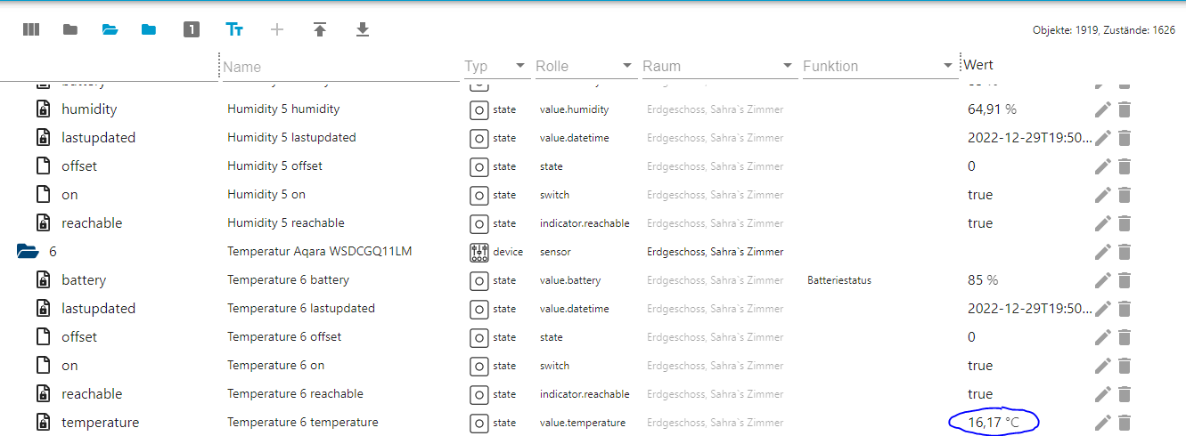

                  Ich bekomme leider keine Pushnachricht obwohl die Raumtemperatur unter 17 Grad ist!
                  Wo ist der Fehler?

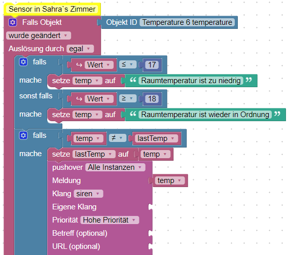

                  So ist mein Skript aktuell:
                  Grüße
                  Stephan

                    @stephan1966
                    Die Pushnachricht wird nur gesendet, wenn die Temperatur erstmalig <= 17 °C ist.

                      Stephan1966
                      Stimmt, es funktioniert nun mit dem Skript für die Temperatur!
                      Mache nun das gleiche für die Luftfeuchtigkeit :)
