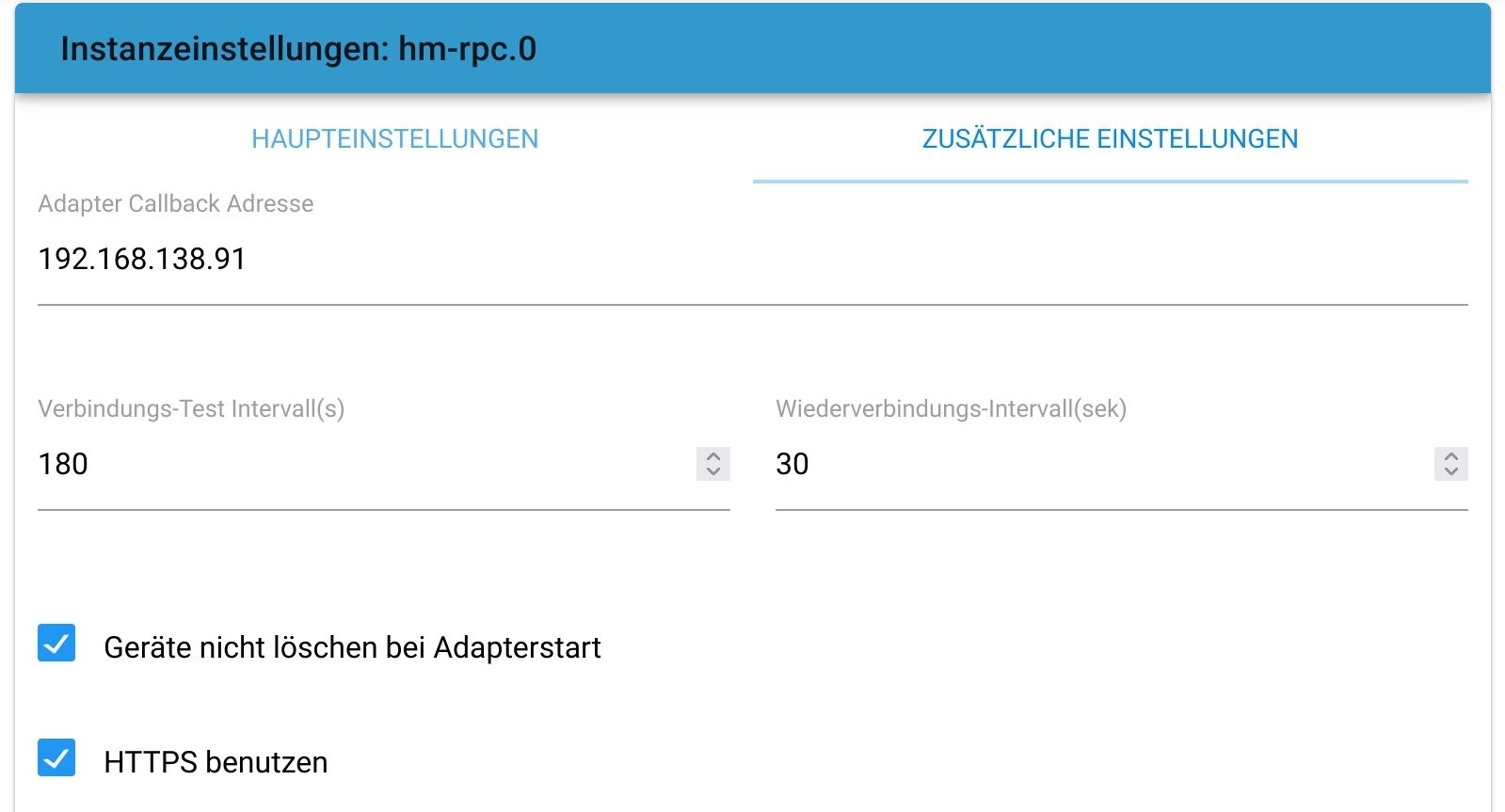

          @toby_ ich logge 200 DPs in History ohne Probleme.
          @toby_ sagte in History, InfluxDB Datenpunkte automatisch deaktiviert:
          um sämtliche Datenpunkte der HomematicIP
          hast du da in der Konfig neu einlesen bei Adapterstart (oder ähnlich) aktiv?
          dann werden die Histori-Konfigurationen bei jedem Neustart entfernt.
          EDIT:
          ok, doppelte Verneinung
          das muss angehakt sein, damit fir das nicht oassiet.
          Gat dann aber nichts mit Anzahl, sondern mit Neustart zu tun.
          Davon hattest du aber nichts geschrieben.
          T 1 Antwort Letzte Antwort

                    Toby_
                    Flag war nicht gesetzt.
                    Habe den jetzt gesetzt.
                    Doch das Problem gilt auch für andere Adapter und ist vermutliceh ein Problem von History.
                    Ich teste gleich mal....
