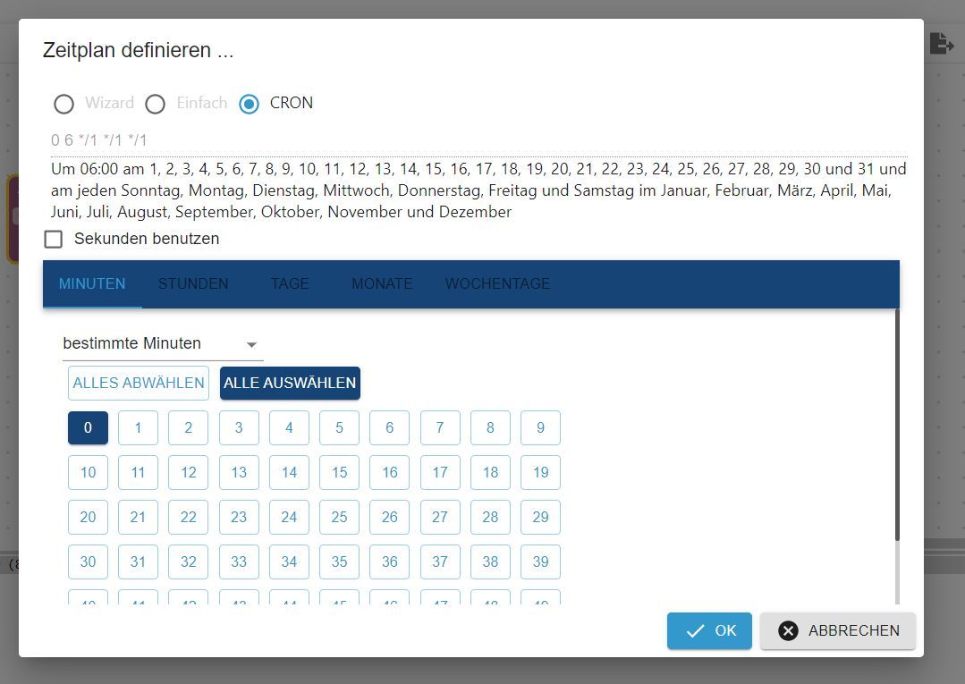

    Ich habe folgendes Problem - ich schalte mit einer deConz/Zigbee Steckdose einen Untertisch Boiler mit folgendem Blockly:
    Laut Cron müsste jeden Tag um 6:00 der Boiler angeschaltet werden, in den Logs sehe ich
    2022-12-18 06:00:00.048 - info: javascript.0 (373) script.js.Zeitschalter.Boiler_in_der_Küche: Schalte Boiler ein
    2022-12-18 06:00:00.051 - info: javascript.0 (373) script.js.Zeitschalter.Boiler_in_der_Küche: Schalte Boiler ein
    2022-12-18 06:00:00.055 - info: javascript.0 (373) script.js.Zeitschalter.Boiler_in_der_Küche: Schalte Boiler ein
    Der Boiler ist bloss leider aus. Ich kann ihn aber problemlos über Objekte/Jarvis/Taster schalten.
    IOB/alle Adapter sind up-to-date. Irgend eine Idee, woran das liegen könnte?

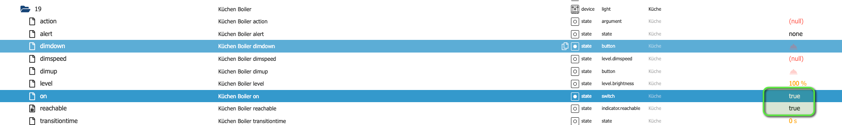

      @ch90045 und wie sieht dann der Datenpunkt aus?
      ch90045C 1 Antwort Letzte Antwort
        ch90045C Offline
        ch90045C Offline
        ch90045
        @homoran So:
        • ch90045C ch90045
          @homoran So:
          HomoranH Offline
          HomoranH Offline
          @ch90045 Danke!
          bitte noch die Objektdaten (Bleistift)
          EDIT: Ist der Boiler dimmbar?
          Was ist das für ein Schalter?

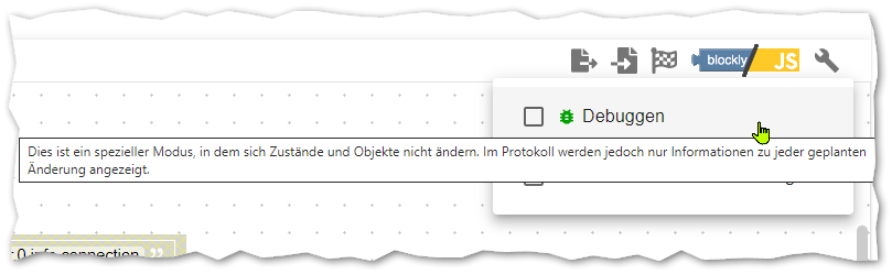

            @ch90045 wenn du den Boiler über Boiler Küche on schalten kannst wahr/falsch kann es eingentlich nur am Cron 6.00 Uhr liegen. Gehen dann die anderen Zeitpläne? Oder kann der Boiler noch manuel aus an geschaltet werden?

              Nein, dimmbar ist der nicht!
                "type": "device",
                "common": {
                  "name": "Küchen Boiler",
                  "role": "light"
                "native": {
                  "etag": "32a0a36f9dbe7c8eb26da8d8e74ba82c",
                  "hascolor": false,
                  "id": "19",
                  "manufacturername": "LEDVANCE",
                  "modelid": "Plug Z3",
                  "swversion": "00103101",
                  "type": "On/Off plug-in unit",
                  "uniqueid": "f0:d1:b8:00:00:15:e2:27-01"
                "from": "system.adapter.deconz.0",
                "user": "system.user.admin",
                "ts": 1659936853064,
                "_id": "deconz.0.Lights.19",
                "acl": {
                  "object": 1636,
                  "owner": "system.user.iwona",
              • FabioF Fabio

                  @homoran stimmt. Das ist in der Tat komisch. Bleiben aber noch meine Fragen @ch90045?

                    @ch90045 sagte in 3x Ausführung im Log - schaltet aber gar nicht:
                    dann wundern mich die Dimmwerte im plug
                    "type": "device",
                    ist das nichtcder Datenpunkt on?

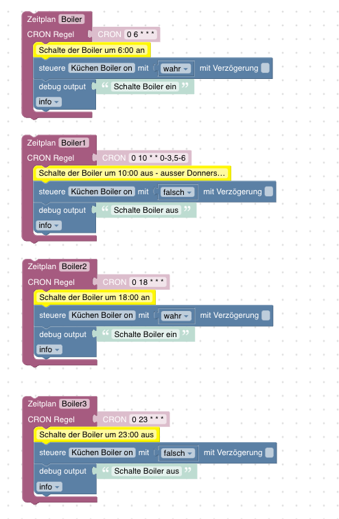

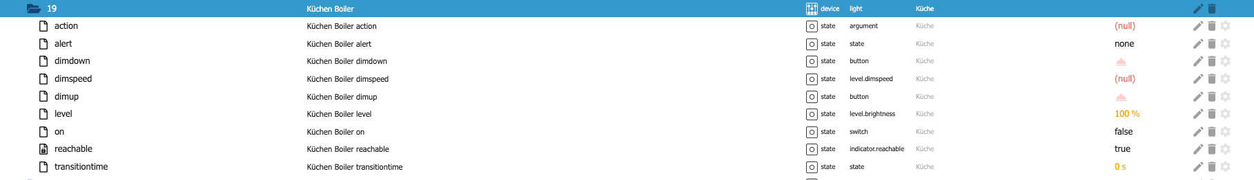

                      @fa-bio Also um 10:00 ist der Boiler ausgegangen.
                      Hier der Blockly as JS:
                      var Boiler, Boiler1, Boiler2, Boiler3;
                      Boiler = schedule('0 6 * * *', async function () {
                        // Schalte der Boiler um 6:00 an
                        setState("deconz.0.Lights.19.on"/*Küchen Boiler on*/, true);
                        console.log('Schalte Boiler ein');
                      Boiler1 = schedule('0 10 * * 0-3,5-6', async function () {
                        // Schalte der Boiler um 10:00 aus - ausser Donnerstag
                        setState("deconz.0.Lights.19.on"/*Küchen Boiler on*/, false);
                        console.log('Schalte Boiler aus');
                      Boiler2 = schedule('0 18 * * *', async function () {
                        // Schalte der Boiler um 18:00 an
                      Boiler3 = schedule('0 23 * * *', async function () {
                        // Schalte der Boiler um 23:00 aus
                      //JTNDeG1sJTIweG1sbnMlM0QlMjJodHRwcyUzQSUyRiUyRmRldmVsb3BlcnMuZ29vZ2xlLmNvbSUyRmJsb2NrbHklMkZ4bWwlMjIlM0UlM0N2YXJpYWJsZXMlM0UlM0N2YXJpYWJsZSUyMHR5cGUlM0QlMjJjcm9uJTIyJTIwaWQlM0QlMjJCb2lsZXIlMjIlM0VCb2lsZXIlM0MlMkZ2YXJpYWJsZSUzRSUzQ3ZhcmlhYmxlJTIwdHlwZSUzRCUyMmNyb24lMjIlMjBpZCUzRCUyMkJvaWxlcjElMjIlM0VCb2lsZXIxJTNDJTJGdmFyaWFibGUlM0UlM0N2YXJpYWJsZSUyMHR5cGUlM0QlMjJjcm9uJTIyJTIwaWQlM0QlMjJCb2lsZXIyJTIyJTNFQm9pbGVyMiUzQyUyRnZhcmlhYmxlJTNFJTNDdmFyaWFibGUlMjB0eXBlJTNEJTIyY3JvbiUyMiUyMGlkJTNEJTIyQm9pbGVyMyUyMiUzRUJvaWxlcjMlM0MlMkZ2YXJpYWJsZSUzRSUzQyUyRnZhcmlhYmxlcyUzRSUzQ2Jsb2NrJTIwdHlwZSUzRCUyMnNjaGVkdWxlX2NyZWF0ZSUyMiUyMGlkJTNEJTIyJTI0JTVEdFMlMkIlNUUlNUVFYjF1RlBhUTYlMkNETyElMjIlMjB4JTNEJTIyODclMjIlMjB5JTNEJTIyNjIlMjIlM0UlM0NmaWVsZCUyMG5hbWUlM0QlMjJOQU1FJTIyJTNFQm9pbGVyJTNDJTJGZmllbGQlM0UlM0N2YWx1ZSUyMG5hbWUlM0QlMjJTQ0hFRFVMRSUyMiUzRSUzQ3NoYWRvdyUyMHR5cGUlM0QlMjJmaWVsZF9jcm9uJTIyJTIwaWQlM0QlMjJwQXolMjN4SUFCa2IlMkZZRCUyQ3ZtYW10dSUyMiUzRSUzQ2ZpZWxkJTIwbmFtZSUzRCUyMkNST04lMjIlM0UwJTIwNiUyMColMjAqJTIwKiUzQyUyRmZpZWxkJTNFJTNDJTJGc2hhZG93JTNFJTNDJTJGdmFsdWUlM0UlM0NzdGF0ZW1lbnQlMjBuYW1lJTNEJTIyU1RBVEVNRU5UJTIyJTNFJTNDYmxvY2slMjB0eXBlJTNEJTIyY29tbWVudCUyMiUyMGlkJTNEJTIydGZLVFUyY1AlN0JYJTJDTnZ4JTYwYkklMjUlNUV0JTIyJTNFJTNDZmllbGQlMjBuYW1lJTNEJTIyQ09NTUVOVCUyMiUzRVNjaGFsdGUlMjBkZXIlMjBCb2lsZXIlMjB1bSUyMDYlM0EwMCUyMGFuJTNDJTJGZmllbGQlM0UlM0NuZXh0JTNFJTNDYmxvY2slMjB0eXBlJTNEJTIyY29udHJvbCUyMiUyMGlkJTNEJTIyZ29qMGVYQUJ1VERTJTJCeHVmeXAlM0YlMjUlMjIlM0UlM0NtdXRhdGlvbiUyMHhtbG5zJTNEJTIyaHR0cCUzQSUyRiUyRnd3dy53My5vcmclMkYxOTk5JTJGeGh0bWwlMjIlMjBkZWxheV9pbnB1dCUzRCUyMmZhbHNlJTIyJTNFJTNDJTJGbXV0YXRpb24lM0UlM0NmaWVsZCUyMG5hbWUlM0QlMjJPSUQlMjIlM0VkZWNvbnouMC5MaWdodHMuMTkub24lM0MlMkZmaWVsZCUzRSUzQ2ZpZWxkJTIwbmFtZSUzRCUyMldJVEhfREVMQVklMjIlM0VGQUxTRSUzQyUyRmZpZWxkJTNFJTNDdmFsdWUlMjBuYW1lJTNEJTIyVkFMVUUlMjIlM0UlM0NibG9jayUyMHR5cGUlM0QlMjJsb2dpY19ib29sZWFuJTIyJTIwaWQlM0QlMjJmdVkwVzklN0JrOH5FR21vaGxiJTJCUyglMjIlM0UlM0NmaWVsZCUyMG5hbWUlM0QlMjJCT09MJTIyJTNFVFJVRSUzQyUyRmZpZWxkJTNFJTNDJTJGYmxvY2slM0UlM0MlMkZ2YWx1ZSUzRSUzQ25leHQlM0UlM0NibG9jayUyMHR5cGUlM0QlMjJkZWJ1ZyUyMiUyMGlkJTNEJTIyRWVUJTI0MmspaXcubHJoKmRNMCU1QmFkJTIyJTNFJTNDZmllbGQlMjBuYW1lJTNEJTIyU2V2ZXJpdHklMjIlM0Vsb2clM0MlMkZmaWVsZCUzRSUzQ3ZhbHVlJTIwbmFtZSUzRCUyMlRFWFQlMjIlM0UlM0NzaGFkb3clMjB0eXBlJTNEJTIydGV4dCUyMiUyMGlkJTNEJTIyJTNGQUdLMSlXJTNBYko4ZENkKSUzRGxNJTdDMSUyMiUzRSUzQ2ZpZWxkJTIwbmFtZSUzRCUyMlRFWFQlMjIlM0VTY2hhbHRlJTIwQm9pbGVyJTIwZWluJTNDJTJGZmllbGQlM0UlM0MlMkZzaGFkb3clM0UlM0MlMkZ2YWx1ZSUzRSUzQyUyRmJsb2NrJTNFJTNDJTJGbmV4dCUzRSUzQyUyRmJsb2NrJTNFJTNDJTJGbmV4dCUzRSUzQyUyRmJsb2NrJTNFJTNDJTJGc3RhdGVtZW50JTNFJTNDJTJGYmxvY2slM0UlM0NibG9jayUyMHR5cGUlM0QlMjJzY2hlZHVsZV9jcmVhdGUlMjIlMjBpZCUzRCUyMml0JTNETCElNUV4MVU4Yy5tJTdDLko3JTIzU0ElMjIlMjB4JTNEJTIyODclMjIlMjB5JTNEJTIyMjg3JTIyJTNFJTNDZmllbGQlMjBuYW1lJTNEJTIyTkFNRSUyMiUzRUJvaWxlcjElM0MlMkZmaWVsZCUzRSUzQ3ZhbHVlJTIwbmFtZSUzRCUyMlNDSEVEVUxFJTIyJTNFJTNDc2hhZG93JTIwdHlwZSUzRCUyMmZpZWxkX2Nyb24lMjIlMjBpZCUzRCUyMmhydSEwdXlwJTNGRzMlMjQlNUQueSU0MCUyNU9+JTJDJTIyJTNFJTNDZmllbGQlMjBuYW1lJTNEJTIyQ1JPTiUyMiUzRTAlMjAxMCUyMColMjAqJTIwMC0zJTJDNS02JTNDJTJGZmllbGQlM0UlM0MlMkZzaGFkb3clM0UlM0MlMkZ2YWx1ZSUzRSUzQ3N0YXRlbWVudCUyMG5hbWUlM0QlMjJTVEFURU1FTlQlMjIlM0UlM0NibG9jayUyMHR5cGUlM0QlMjJjb21tZW50JTIyJTIwaWQlM0QlMjJPY085c08uYi5wQyU3QkV+ZzZrZiUyQyU1RSUyMiUzRSUzQ2ZpZWxkJTIwbmFtZSUzRCUyMkNPTU1FTlQlMjIlM0VTY2hhbHRlJTIwZGVyJTIwQm9pbGVyJTIwdW0lMjAxMCUzQTAwJTIwYXVzJTIwLSUyMGF1c3NlciUyMERvbm5lcnN0YWclM0MlMkZmaWVsZCUzRSUzQ25leHQlM0UlM0NibG9jayUyMHR5cGUlM0QlMjJjb250cm9sJTIyJTIwaWQlM0QlMjJ5c2IlM0ZOUCU3QnVpUi4lNUR2MWN4Nlh4JTNGJTIyJTNFJTNDbXV0YXRpb24lMjB4bWxucyUzRCUyMmh0dHAlM0ElMkYlMkZ3d3cudzMub3JnJTJGMTk5OSUyRnhodG1sJTIyJTIwZGVsYXlfaW5wdXQlM0QlMjJmYWxzZSUyMiUzRSUzQyUyRm11dGF0aW9uJTNFJTNDZmllbGQlMjBuYW1lJTNEJTIyT0lEJTIyJTNFZGVjb256LjAuTGlnaHRzLjE5Lm9uJTNDJTJGZmllbGQlM0UlM0NmaWVsZCUyMG5hbWUlM0QlMjJXSVRIX0RFTEFZJTIyJTNFRkFMU0UlM0MlMkZmaWVsZCUzRSUzQ3ZhbHVlJTIwbmFtZSUzRCUyMlZBTFVFJTIyJTNFJTNDYmxvY2slMjB0eXBlJTNEJTIybG9naWNfYm9vbGVhbiUyMiUyMGlkJTNEJTIyJTJCLVhLRWlPVzVSMyUyM2ktYjguNlhFJTIyJTNFJTNDZmllbGQlMjBuYW1lJTNEJTIyQk9PTCUyMiUzRUZBTFNFJTNDJTJGZmllbGQlM0UlM0MlMkZibG9jayUzRSUzQyUyRnZhbHVlJTNFJTNDbmV4dCUzRSUzQ2Jsb2NrJTIwdHlwZSUzRCUyMmRlYnVnJTIyJTIwaWQlM0QlMjJ2bSU1RUxnRSU1RWNLISUyNHBlITZHeGslNUIlNDAlMjIlM0UlM0NmaWVsZCUyMG5hbWUlM0QlMjJTZXZlcml0eSUyMiUzRWxvZyUzQyUyRmZpZWxkJTNFJTNDdmFsdWUlMjBuYW1lJTNEJTIyVEVYVCUyMiUzRSUzQ3NoYWRvdyUyMHR5cGUlM0QlMjJ0ZXh0JTIyJTIwaWQlM0QlMjJDJTVEaCU3Q0YlN0RofiUyRiUyRjVsZ2olMkIlNURMWSUyQkIlMjIlM0UlM0NmaWVsZCUyMG5hbWUlM0QlMjJURVhUJTIyJTNFU2NoYWx0ZSUyMEJvaWxlciUyMGF1cyUzQyUyRmZpZWxkJTNFJTNDJTJGc2hhZG93JTNFJTNDJTJGdmFsdWUlM0UlM0MlMkZibG9jayUzRSUzQyUyRm5leHQlM0UlM0MlMkZibG9jayUzRSUzQyUyRm5leHQlM0UlM0MlMkZibG9jayUzRSUzQyUyRnN0YXRlbWVudCUzRSUzQyUyRmJsb2NrJTNFJTNDYmxvY2slMjB0eXBlJTNEJTIyc2NoZWR1bGVfY3JlYXRlJTIyJTIwaWQlM0QlMjJDa3FBcDdaa2ElM0JteDElM0IuJTNBVEREMiUyMiUyMHglM0QlMjI4OCUyMiUyMHklM0QlMjI1MTMlMjIlM0UlM0NmaWVsZCUyMG5hbWUlM0QlMjJOQU1FJTIyJTNFQm9pbGVyMiUzQyUyRmZpZWxkJTNFJTNDdmFsdWUlMjBuYW1lJTNEJTIyU0NIRURVTEUlMjIlM0UlM0NzaGFkb3clMjB0eXBlJTNEJTIyZmllbGRfY3JvbiUyMiUyMGlkJTNEJTIyVk15JTIzQiU3RGlTJTI0JTI0eSU1RSUyQnEoJTVEeFBwSCUyMiUzRSUzQ2ZpZWxkJTIwbmFtZSUzRCUyMkNST04lMjIlM0UwJTIwMTglMjAqJTIwKiUyMColM0MlMkZmaWVsZCUzRSUzQyUyRnNoYWRvdyUzRSUzQyUyRnZhbHVlJTNFJTNDc3RhdGVtZW50JTIwbmFtZSUzRCUyMlNUQVRFTUVOVCUyMiUzRSUzQ2Jsb2NrJTIwdHlwZSUzRCUyMmNvbW1lbnQlMjIlMjBpZCUzRCUyMiU3Qmo5OXp4MFExaiUyNC5RTCU3RCUyQiUyQy1oJTJCJTIyJTNFJTNDZmllbGQlMjBuYW1lJTNEJTIyQ09NTUVOVCUyMiUzRVNjaGFsdGUlMjBkZXIlMjBCb2lsZXIlMjB1bSUyMDE4JTNBMDAlMjBhbiUzQyUyRmZpZWxkJTNFJTNDbmV4dCUzRSUzQ2Jsb2NrJTIwdHlwZSUzRCUyMmNvbnRyb2wlMjIlMjBpZCUzRCUyMnVlQ0F3b1dTckVIVyUzRDFncUJ3cWIlMjIlM0UlM0NtdXRhdGlvbiUyMHhtbG5zJTNEJTIyaHR0cCUzQSUyRiUyRnd3dy53My5vcmclMkYxOTk5JTJGeGh0bWwlMjIlMjBkZWxheV9pbnB1dCUzRCUyMmZhbHNlJTIyJTNFJTNDJTJGbXV0YXRpb24lM0UlM0NmaWVsZCUyMG5hbWUlM0QlMjJPSUQlMjIlM0VkZWNvbnouMC5MaWdodHMuMTkub24lM0MlMkZmaWVsZCUzRSUzQ2ZpZWxkJTIwbmFtZSUzRCUyMldJVEhfREVMQVklMjIlM0VGQUxTRSUzQyUyRmZpZWxkJTNFJTNDdmFsdWUlMjBuYW1lJTNEJTIyVkFMVUUlMjIlM0UlM0NibG9jayUyMHR5cGUlM0QlMjJsb2dpY19ib29sZWFuJTIyJTIwaWQlM0QlMjJZaVcwTGZCX3Vwa0dpJTJGdCUzQkVUXyU3QiUyMiUzRSUzQ2ZpZWxkJTIwbmFtZSUzRCUyMkJPT0wlMjIlM0VUUlVFJTNDJTJGZmllbGQlM0UlM0MlMkZibG9jayUzRSUzQyUyRnZhbHVlJTNFJTNDbmV4dCUzRSUzQ2Jsb2NrJTIwdHlwZSUzRCUyMmRlYnVnJTIyJTIwaWQlM0QlMjJ0SVd3dXBwJTNEayU0MFphRE1QJTdCLiU1RCUyQnglMjIlM0UlM0NmaWVsZCUyMG5hbWUlM0QlMjJTZXZlcml0eSUyMiUzRWxvZyUzQyUyRmZpZWxkJTNFJTNDdmFsdWUlMjBuYW1lJTNEJTIyVEVYVCUyMiUzRSUzQ3NoYWRvdyUyMHR5cGUlM0QlMjJ0ZXh0JTIyJTIwaWQlM0QlMjJuJTJCdGMlM0IlN0MlM0QlNUUlNDAlMjR1c2J5RiUyQzM4JTVFSSUyMiUzRSUzQ2ZpZWxkJTIwbmFtZSUzRCUyMlRFWFQlMjIlM0VTY2hhbHRlJTIwQm9pbGVyJTIwZWluJTNDJTJGZmllbGQlM0UlM0MlMkZzaGFkb3clM0UlM0MlMkZ2YWx1ZSUzRSUzQyUyRmJsb2NrJTNFJTNDJTJGbmV4dCUzRSUzQyUyRmJsb2NrJTNFJTNDJTJGbmV4dCUzRSUzQyUyRmJsb2NrJTNFJTNDJTJGc3RhdGVtZW50JTNFJTNDJTJGYmxvY2slM0UlM0NibG9jayUyMHR5cGUlM0QlMjJzY2hlZHVsZV9jcmVhdGUlMjIlMjBpZCUzRCUyMkJpbW1OeC5HMy1HJTdDVE5tdXp2JTNEdiUyMiUyMHglM0QlMjI4OCUyMiUyMHklM0QlMjI3NjMlMjIlM0UlM0NmaWVsZCUyMG5hbWUlM0QlMjJOQU1FJTIyJTNFQm9pbGVyMyUzQyUyRmZpZWxkJTNFJTNDdmFsdWUlMjBuYW1lJTNEJTIyU0NIRURVTEUlMjIlM0UlM0NzaGFkb3clMjB0eXBlJTNEJTIyZmllbGRfY3JvbiUyMiUyMGlkJTNEJTIyaVglNUU2SSU2MCUyNSUyNWMlM0ZKNCUyQyU1RC1PTCUyNVElMjQlMjIlM0UlM0NmaWVsZCUyMG5hbWUlM0QlMjJDUk9OJTIyJTNFMCUyMDIzJTIwKiUyMColMjAqJTNDJTJGZmllbGQlM0UlM0MlMkZzaGFkb3clM0UlM0MlMkZ2YWx1ZSUzRSUzQ3N0YXRlbWVudCUyMG5hbWUlM0QlMjJTVEFURU1FTlQlMjIlM0UlM0NibG9jayUyMHR5cGUlM0QlMjJjb21tZW50JTIyJTIwaWQlM0QlMjJpT2xFbnhEISUzREgzTSU3QyUzQlh2WSU3QnEqJTIyJTNFJTNDZmllbGQlMjBuYW1lJTNEJTIyQ09NTUVOVCUyMiUzRVNjaGFsdGUlMjBkZXIlMjBCb2lsZXIlMjB1bSUyMDIzJTNBMDAlMjBhdXMlM0MlMkZmaWVsZCUzRSUzQ25leHQlM0UlM0NibG9jayUyMHR5cGUlM0QlMjJjb250cm9sJTIyJTIwaWQlM0QlMjJZJTNCVlhKYmlROHZMc0VUXyUyNF9RLVMlMjIlM0UlM0NtdXRhdGlvbiUyMHhtbG5zJTNEJTIyaHR0cCUzQSUyRiUyRnd3dy53My5vcmclMkYxOTk5JTJGeGh0bWwlMjIlMjBkZWxheV9pbnB1dCUzRCUyMmZhbHNlJTIyJTNFJTNDJTJGbXV0YXRpb24lM0UlM0NmaWVsZCUyMG5hbWUlM0QlMjJPSUQlMjIlM0VkZWNvbnouMC5MaWdodHMuMTkub24lM0MlMkZmaWVsZCUzRSUzQ2ZpZWxkJTIwbmFtZSUzRCUyMldJVEhfREVMQVklMjIlM0VGQUxTRSUzQyUyRmZpZWxkJTNFJTNDdmFsdWUlMjBuYW1lJTNEJTIyVkFMVUUlMjIlM0UlM0NibG9jayUyMHR5cGUlM0QlMjJsb2dpY19ib29sZWFuJTIyJTIwaWQlM0QlMjJnOUQlNDBFJTNCJTNCJTVFLjltREUoJTNGc0NXcEwlMjIlM0UlM0NmaWVsZCUyMG5hbWUlM0QlMjJCT09MJTIyJTNFRkFMU0UlM0MlMkZmaWVsZCUzRSUzQyUyRmJsb2NrJTNFJTNDJTJGdmFsdWUlM0UlM0NuZXh0JTNFJTNDYmxvY2slMjB0eXBlJTNEJTIyZGVidWclMjIlMjBpZCUzRCUyMiU2MHklN0NfNSUyMzZjeXpLdSUzQiUyNGZSNyU1QlliJTIyJTNFJTNDZmllbGQlMjBuYW1lJTNEJTIyU2V2ZXJpdHklMjIlM0Vsb2clM0MlMkZmaWVsZCUzRSUzQ3ZhbHVlJTIwbmFtZSUzRCUyMlRFWFQlMjIlM0UlM0NzaGFkb3clMjB0eXBlJTNEJTIydGV4dCUyMiUyMGlkJTNEJTIyZnAlMjNHRzElMjUhKmsqU3hXUk10UnJZJTIyJTNFJTNDZmllbGQlMjBuYW1lJTNEJTIyVEVYVCUyMiUzRVNjaGFsdGUlMjBCb2lsZXIlMjBhdXMlM0MlMkZmaWVsZCUzRSUzQyUyRnNoYWRvdyUzRSUzQyUyRnZhbHVlJTNFJTNDJTJGYmxvY2slM0UlM0MlMkZuZXh0JTNFJTNDJTJGYmxvY2slM0UlM0MlMkZuZXh0JTNFJTNDJTJGYmxvY2slM0UlM0MlMkZzdGF0ZW1lbnQlM0UlM0MlMkZibG9jayUzRSUzQyUyRnhtbCUzRQ==
                      HomoranH FabioF 2 Antworten Letzte Antwort
                        ist dann dein Screenshot von vor ader nach 10:00 gewesen?
                        So:

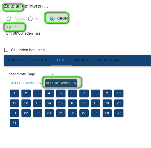

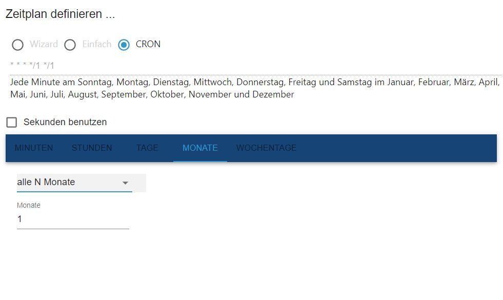

                          @ch90045 hast du den im Cron um 6.00 Uhr auch Tage und Monate etc gewählt?
                          Iobroker:
                          • Für mich persöhnlich, gibt es nichts besseres, ich liebe es.
                          • Du wächst mit ioBroker und ioBroker wächst mit dir.
                          • Matter over Thread Hilfe
                          • FabioF Fabio
                            HomoranH Offline
                            HomoranH Offline
                            @fa-bio sagte in 3x Ausführung im Log - schaltet aber gar nicht:
                            nö, lauter Sterne

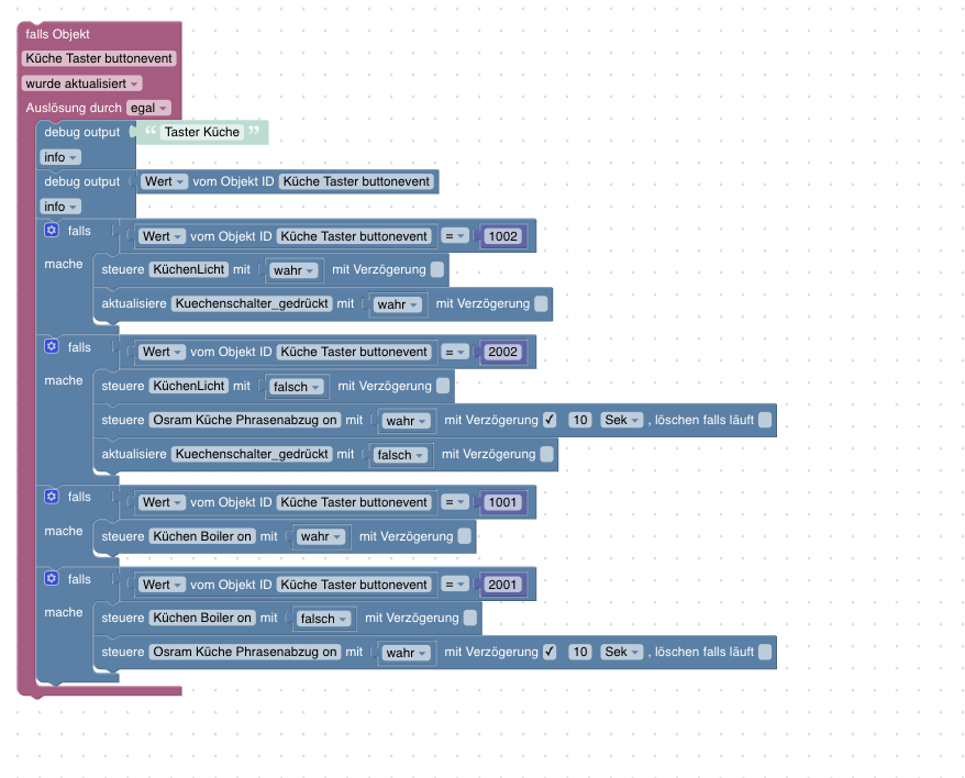

                              @homoran Da gebe ich dir recht, weiss ja aber nicht was sich deConz beim inquiry so ausgedacht hat. Ich nutze den "dimm-DP" ja aber auch nicht. Folgende Taster Steuerung über JS funktioniert ohne Probleme:
                              Der entsprechende Code lautet:
                              on({id: "deconz.0.Sensors.9.buttonevent"/*Küche Taster buttonevent*/, change: "any"}, async function (obj) {
                                var value = obj.state.val;
                                console.log('Taster Küche');
                                console.log(getState("deconz.0.Sensors.9.buttonevent").val);
                                if (getState("deconz.0.Sensors.9.buttonevent").val == 1002) {
                                    setState("scene.0.KüchenLicht"/*KüchenLicht*/, true);
                                    setState("0_userdata.0.Kuechenschalter_gedrückt"/*Kuechenschalter_gedrückt*/, true, true);
                                  if (getState("deconz.0.Sensors.9.buttonevent").val == 2002) {
                                    setState("scene.0.KüchenLicht"/*KüchenLicht*/, false);
                                    setStateDelayed("deconz.0.Lights.21.on"/*Osram Küche Phrasenabzug on*/, true, 10000, false);
                                    setState("0_userdata.0.Kuechenschalter_gedrückt"/*Kuechenschalter_gedrückt*/, false, true);
                                  if (getState("deconz.0.Sensors.9.buttonevent").val == 1001) {
                                  if (getState("deconz.0.Sensors.9.buttonevent").val == 2001) {
                                //JTNDeG1sJTIweG1sbnMlM0QlMjJodHRwcyUzQSUyRiUyRmRldmVsb3BlcnMuZ29vZ2xlLmNvbSUyRmJsb2NrbHklMkZ4bWwlMjIlM0UlM0NibG9jayUyMHR5cGUlM0QlMjJvbiUyMiUyMGlkJTNEJTIyZFNsJTJGRUElM0JaJTI0JTVFWiUyQiUzRDZ6RHFXb3QlMjIlMjB4JTNEJTIyODclMjIlMjB5JTNEJTIyNzclMjIlM0UlM0NmaWVsZCUyMG5hbWUlM0QlMjJPSUQlMjIlM0VkZWNvbnouMC5TZW5zb3JzLjkuYnV0dG9uZXZlbnQlM0MlMkZmaWVsZCUzRSUzQ2ZpZWxkJTIwbmFtZSUzRCUyMkNPTkRJVElPTiUyMiUzRWFueSUzQyUyRmZpZWxkJTNFJTNDZmllbGQlMjBuYW1lJTNEJTIyQUNLX0NPTkRJVElPTiUyMiUzRSUzQyUyRmZpZWxkJTNFJTNDc3RhdGVtZW50JTIwbmFtZSUzRCUyMlNUQVRFTUVOVCUyMiUzRSUzQ2Jsb2NrJTIwdHlwZSUzRCUyMmRlYnVnJTIyJTIwaWQlM0QlMjJjYTB+OVRuZyU3Qzk1VjFRJTNEVFNFJTJDVyUyMiUzRSUzQ2ZpZWxkJTIwbmFtZSUzRCUyMlNldmVyaXR5JTIyJTNFbG9nJTNDJTJGZmllbGQlM0UlM0N2YWx1ZSUyMG5hbWUlM0QlMjJURVhUJTIyJTNFJTNDc2hhZG93JTIwdHlwZSUzRCUyMnRleHQlMjIlMjBpZCUzRCUyMmp2WCU0MGsqJTNEayklMjNsYWZzM24tbiUyNXYlMjIlM0UlM0NmaWVsZCUyMG5hbWUlM0QlMjJURVhUJTIyJTNFVGFzdGVyJTIwSyVDMyVCQ2NoZSUzQyUyRmZpZWxkJTNFJTNDJTJGc2hhZG93JTNFJTNDJTJGdmFsdWUlM0UlM0NuZXh0JTNFJTNDYmxvY2slMjB0eXBlJTNEJTIyZGVidWclMjIlMjBpZCUzRCUyMiFvYmNheGxEJTdCalBwZVU1JTQwcSppeiUyMiUzRSUzQ2ZpZWxkJTIwbmFtZSUzRCUyMlNldmVyaXR5JTIyJTNFbG9nJTNDJTJGZmllbGQlM0UlM0N2YWx1ZSUyMG5hbWUlM0QlMjJURVhUJTIyJTNFJTNDc2hhZG93JTIwdHlwZSUzRCUyMnRleHQlMjIlMjBpZCUzRCUyMjUlMjNzaDNLYkolMjUlNDBBKjUoJTJGJTI0JTJDQ19WJTIyJTNFJTNDZmllbGQlMjBuYW1lJTNEJTIyVEVYVCUyMiUzRXRlc3QlM0MlMkZmaWVsZCUzRSUzQyUyRnNoYWRvdyUzRSUzQ2Jsb2NrJTIwdHlwZSUzRCUyMmdldF92YWx1ZSUyMiUyMGlkJTNEJTIyYiE4WmtHNGV+aCplVVAqJTJGWEclM0FjJTIyJTNFJTNDZmllbGQlMjBuYW1lJTNEJTIyQVRUUiUyMiUzRXZhbCUzQyUyRmZpZWxkJTNFJTNDZmllbGQlMjBuYW1lJTNEJTIyT0lEJTIyJTNFZGVjb256LjAuU2Vuc29ycy45LmJ1dHRvbmV2ZW50JTNDJTJGZmllbGQlM0UlM0MlMkZibG9jayUzRSUzQyUyRnZhbHVlJTNFJTNDbmV4dCUzRSUzQ2Jsb2NrJTIwdHlwZSUzRCUyMmNvbnRyb2xzX2lmJTIyJTIwaWQlM0QlMjIlNUJmMV9DTlR2WTZoJTI0MkclN0N1fkNkciUyMiUzRSUzQ3ZhbHVlJTIwbmFtZSUzRCUyMklGMCUyMiUzRSUzQ2Jsb2NrJTIwdHlwZSUzRCUyMmxvZ2ljX2NvbXBhcmUlMjIlMjBpZCUzRCUyMlUlN0NReE9hZ0goJTYwV0NDYyU0MFBXVSU3QyolMjIlM0UlM0NmaWVsZCUyMG5hbWUlM0QlMjJPUCUyMiUzRUVRJTNDJTJGZmllbGQlM0UlM0N2YWx1ZSUyMG5hbWUlM0QlMjJBJTIyJTNFJTNDYmxvY2slMjB0eXBlJTNEJTIyZ2V0X3ZhbHVlJTIyJTIwaWQlM0QlMjIlM0ZJJTI1M3NCJTJGSSU1RTQxNFdDRldhJTJDJTVFMSUyMiUzRSUzQ2ZpZWxkJTIwbmFtZSUzRCUyMkFUVFIlMjIlM0V2YWwlM0MlMkZmaWVsZCUzRSUzQ2ZpZWxkJTIwbmFtZSUzRCUyMk9JRCUyMiUzRWRlY29uei4wLlNlbnNvcnMuOS5idXR0b25ldmVudCUzQyUyRmZpZWxkJTNFJTNDJTJGYmxvY2slM0UlM0MlMkZ2YWx1ZSUzRSUzQ3ZhbHVlJTIwbmFtZSUzRCUyMkIlMjIlM0UlM0NibG9jayUyMHR5cGUlM0QlMjJtYXRoX251bWJlciUyMiUyMGlkJTNEJTIyMCElMkZ3KWFQaSU3QmFFY2trT3hZKFMlNjAlMjIlM0UlM0NmaWVsZCUyMG5hbWUlM0QlMjJOVU0lMjIlM0UxMDAyJTNDJTJGZmllbGQlM0UlM0MlMkZibG9jayUzRSUzQyUyRnZhbHVlJTNFJTNDJTJGYmxvY2slM0UlM0MlMkZ2YWx1ZSUzRSUzQ3N0YXRlbWVudCUyMG5hbWUlM0QlMjJETzAlMjIlM0UlM0NibG9jayUyMHR5cGUlM0QlMjJjb250cm9sJTIyJTIwaWQlM0QlMjJqMSU1RSUyRlFwWllaVzVQVDJQdExQQXAlMjIlM0UlM0NtdXRhdGlvbiUyMHhtbG5zJTNEJTIyaHR0cCUzQSUyRiUyRnd3dy53My5vcmclMkYxOTk5JTJGeGh0bWwlMjIlMjBkZWxheV9pbnB1dCUzRCUyMmZhbHNlJTIyJTNFJTNDJTJGbXV0YXRpb24lM0UlM0NmaWVsZCUyMG5hbWUlM0QlMjJPSUQlMjIlM0VzY2VuZS4wLkslQzMlQkNjaGVuTGljaHQlM0MlMkZmaWVsZCUzRSUzQ2ZpZWxkJTIwbmFtZSUzRCUyMldJVEhfREVMQVklMjIlM0VGQUxTRSUzQyUyRmZpZWxkJTNFJTNDdmFsdWUlMjBuYW1lJTNEJTIyVkFMVUUlMjIlM0UlM0NibG9jayUyMHR5cGUlM0QlMjJsb2dpY19ib29sZWFuJTIyJTIwaWQlM0QlMjJwaVpGLSUzRFFyRyU1QllpUV9YIThMJTJGdyUyMiUzRSUzQ2ZpZWxkJTIwbmFtZSUzRCUyMkJPT0wlMjIlM0VUUlVFJTNDJTJGZmllbGQlM0UlM0MlMkZibG9jayUzRSUzQyUyRnZhbHVlJTNFJTNDbmV4dCUzRSUzQ2Jsb2NrJTIwdHlwZSUzRCUyMnVwZGF0ZSUyMiUyMGlkJTNEJTIyS3RBTE8lNDBUVWlhZ0UlMjN5X29XJTVCc0QlMjIlM0UlM0NtdXRhdGlvbiUyMHhtbG5zJTNEJTIyaHR0cCUzQSUyRiUyRnd3dy53My5vcmclMkYxOTk5JTJGeGh0bWwlMjIlMjBkZWxheV9pbnB1dCUzRCUyMmZhbHNlJTIyJTNFJTNDJTJGbXV0YXRpb24lM0UlM0NmaWVsZCUyMG5hbWUlM0QlMjJPSUQlMjIlM0UwX3VzZXJkYXRhLjAuS3VlY2hlbnNjaGFsdGVyX2dlZHIlQzMlQkNja3QlM0MlMkZmaWVsZCUzRSUzQ2ZpZWxkJTIwbmFtZSUzRCUyMldJVEhfREVMQVklMjIlM0VGQUxTRSUzQyUyRmZpZWxkJTNFJTNDdmFsdWUlMjBuYW1lJTNEJTIyVkFMVUUlMjIlM0UlM0NibG9jayUyMHR5cGUlM0QlMjJsb2dpY19ib29sZWFuJTIyJTIwaWQlM0QlMjJoOEwlNUV1JTJGJTQwKmdXUSU3RHpuTVklMkZfJTJGaSUyMiUzRSUzQ2ZpZWxkJTIwbmFtZSUzRCUyMkJPT0wlMjIlM0VUUlVFJTNDJTJGZmllbGQlM0UlM0MlMkZibG9jayUzRSUzQyUyRnZhbHVlJTNFJTNDJTJGYmxvY2slM0UlM0MlMkZuZXh0JTNFJTNDJTJGYmxvY2slM0UlM0MlMkZzdGF0ZW1lbnQlM0UlM0NuZXh0JTNFJTNDYmxvY2slMjB0eXBlJTNEJTIyY29udHJvbHNfaWYlMjIlMjBpZCUzRCUyMiUzQSU1QlRxVClSUihTLSU1QlZqKmtPJTIzJTVFJTNCJTIyJTNFJTNDdmFsdWUlMjBuYW1lJTNEJTIySUYwJTIyJTNFJTNDYmxvY2slMjB0eXBlJTNEJTIybG9naWNfY29tcGFyZSUyMiUyMGlkJTNEJTIyJTdCJTVFJTNBT2xkNU81JTYwTS5SN291OCUzQmRJJTIyJTNFJTNDZmllbGQlMjBuYW1lJTNEJTIyT1AlMjIlM0VFUSUzQyUyRmZpZWxkJTNFJTNDdmFsdWUlMjBuYW1lJTNEJTIyQSUyMiUzRSUzQ2Jsb2NrJTIwdHlwZSUzRCUyMmdldF92YWx1ZSUyMiUyMGlkJTNEJTIySTA4JTI1JTVCR1oqQ2RPJTJDbDEhSSU3RFJwNCUyMiUzRSUzQ2ZpZWxkJTIwbmFtZSUzRCUyMkFUVFIlMjIlM0V2YWwlM0MlMkZmaWVsZCUzRSUzQ2ZpZWxkJTIwbmFtZSUzRCUyMk9JRCUyMiUzRWRlY29uei4wLlNlbnNvcnMuOS5idXR0b25ldmVudCUzQyUyRmZpZWxkJTNFJTNDJTJGYmxvY2slM0UlM0MlMkZ2YWx1ZSUzRSUzQ3ZhbHVlJTIwbmFtZSUzRCUyMkIlMjIlM0UlM0NibG9jayUyMHR5cGUlM0QlMjJtYXRoX251bWJlciUyMiUyMGlkJTNEJTIyOUtXMHU0SiUyMyU1QmVBKkNBLn55NVpwJTIyJTNFJTNDZmllbGQlMjBuYW1lJTNEJTIyTlVNJTIyJTNFMjAwMiUzQyUyRmZpZWxkJTNFJTNDJTJGYmxvY2slM0UlM0MlMkZ2YWx1ZSUzRSUzQyUyRmJsb2NrJTNFJTNDJTJGdmFsdWUlM0UlM0NzdGF0ZW1lbnQlMjBuYW1lJTNEJTIyRE8wJTIyJTNFJTNDYmxvY2slMjB0eXBlJTNEJTIyY29udHJvbCUyMiUyMGlkJTNEJTIyJTdDQyUzQTJMeiUyRkZHYX5oS09BSCUzQllOJTYwJTIyJTNFJTNDbXV0YXRpb24lMjB4bWxucyUzRCUyMmh0dHAlM0ElMkYlMkZ3d3cudzMub3JnJTJGMTk5OSUyRnhodG1sJTIyJTIwZGVsYXlfaW5wdXQlM0QlMjJmYWxzZSUyMiUzRSUzQyUyRm11dGF0aW9uJTNFJTNDZmllbGQlMjBuYW1lJTNEJTIyT0lEJTIyJTNFc2NlbmUuMC5LJUMzJUJDY2hlbkxpY2h0JTNDJTJGZmllbGQlM0UlM0NmaWVsZCUyMG5hbWUlM0QlMjJXSVRIX0RFTEFZJTIyJTNFRkFMU0UlM0MlMkZmaWVsZCUzRSUzQ3ZhbHVlJTIwbmFtZSUzRCUyMlZBTFVFJTIyJTNFJTNDYmxvY2slMjB0eXBlJTNEJTIybG9naWNfYm9vbGVhbiUyMiUyMGlkJTNEJTIydXdPMyUzRCUzQkZZKlAqaTQ4YWNTNyU2MGolMjIlM0UlM0NmaWVsZCUyMG5hbWUlM0QlMjJCT09MJTIyJTNFRkFMU0UlM0MlMkZmaWVsZCUzRSUzQyUyRmJsb2NrJTNFJTNDJTJGdmFsdWUlM0UlM0NuZXh0JTNFJTNDYmxvY2slMjB0eXBlJTNEJTIyY29udHJvbCUyMiUyMGlkJTNEJTIyeTIlMjNKYzlfIXVPJTYwJTNEWGpJJTI0ZyUyNUghJTIyJTNFJTNDbXV0YXRpb24lMjB4bWxucyUzRCUyMmh0dHAlM0ElMkYlMkZ3d3cudzMub3JnJTJGMTk5OSUyRnhodG1sJTIyJTIwZGVsYXlfaW5wdXQlM0QlMjJ0cnVlJTIyJTNFJTNDJTJGbXV0YXRpb24lM0UlM0NmaWVsZCUyMG5hbWUlM0QlMjJPSUQlMjIlM0VkZWNvbnouMC5MaWdodHMuMjEub24lM0MlMkZmaWVsZCUzRSUzQ2ZpZWxkJTIwbmFtZSUzRCUyMldJVEhfREVMQVklMjIlM0VUUlVFJTNDJTJGZmllbGQlM0UlM0NmaWVsZCUyMG5hbWUlM0QlMjJERUxBWV9NUyUyMiUzRTEwJTNDJTJGZmllbGQlM0UlM0NmaWVsZCUyMG5hbWUlM0QlMjJVTklUJTIyJTNFc2VjJTNDJTJGZmllbGQlM0UlM0NmaWVsZCUyMG5hbWUlM0QlMjJDTEVBUl9SVU5OSU5HJTIyJTNFRkFMU0UlM0MlMkZmaWVsZCUzRSUzQ3ZhbHVlJTIwbmFtZSUzRCUyMlZBTFVFJTIyJTNFJTNDYmxvY2slMjB0eXBlJTNEJTIybG9naWNfYm9vbGVhbiUyMiUyMGlkJTNEJTIySSUyNEh1IWsxVVk1bTJsflUtJTJGOUR2JTIyJTNFJTNDZmllbGQlMjBuYW1lJTNEJTIyQk9PTCUyMiUzRVRSVUUlM0MlMkZmaWVsZCUzRSUzQyUyRmJsb2NrJTNFJTNDJTJGdmFsdWUlM0UlM0NuZXh0JTNFJTNDYmxvY2slMjB0eXBlJTNEJTIydXBkYXRlJTIyJTIwaWQlM0QlMjIlNUU0LkkyKW5fJTJDayU1QlJ6WiUyNWklNUIlNURCKCUyMiUzRSUzQ211dGF0aW9uJTIweG1sbnMlM0QlMjJodHRwJTNBJTJGJTJGd3d3LnczLm9yZyUyRjE5OTklMkZ4aHRtbCUyMiUyMGRlbGF5X2lucHV0JTNEJTIyZmFsc2UlMjIlM0UlM0MlMkZtdXRhdGlvbiUzRSUzQ2ZpZWxkJTIwbmFtZSUzRCUyMk9JRCUyMiUzRTBfdXNlcmRhdGEuMC5LdWVjaGVuc2NoYWx0ZXJfZ2VkciVDMyVCQ2NrdCUzQyUyRmZpZWxkJTNFJTNDZmllbGQlMjBuYW1lJTNEJTIyV0lUSF9ERUxBWSUyMiUzRUZBTFNFJTNDJTJGZmllbGQlM0UlM0N2YWx1ZSUyMG5hbWUlM0QlMjJWQUxVRSUyMiUzRSUzQ2Jsb2NrJTIwdHlwZSUzRCUyMmxvZ2ljX2Jvb2xlYW4lMjIlMjBpZCUzRCUyMilhUl94cnh+eFhHJTVCJTVFJTVCSmlheCU3RCU2MCUyMiUzRSUzQ2ZpZWxkJTIwbmFtZSUzRCUyMkJPT0wlMjIlM0VGQUxTRSUzQyUyRmZpZWxkJTNFJTNDJTJGYmxvY2slM0UlM0MlMkZ2YWx1ZSUzRSUzQyUyRmJsb2NrJTNFJTNDJTJGbmV4dCUzRSUzQyUyRmJsb2NrJTNFJTNDJTJGbmV4dCUzRSUzQyUyRmJsb2NrJTNFJTNDJTJGc3RhdGVtZW50JTNFJTNDbmV4dCUzRSUzQ2Jsb2NrJTIwdHlwZSUzRCUyMmNvbnRyb2xzX2lmJTIyJTIwaWQlM0QlMjIlM0QlM0YlMjVEMkRHM0MlMkIlM0FrUVUlNDBEWCUyMyUzQW4lMjIlM0UlM0N2YWx1ZSUyMG5hbWUlM0QlMjJJRjAlMjIlM0UlM0NibG9jayUyMHR5cGUlM0QlMjJsb2dpY19jb21wYXJlJTIyJTIwaWQlM0QlMjJhNUpYciUyNG9rZTR1TzQlN0NKJTdCNUQhdiUyMiUzRSUzQ2ZpZWxkJTIwbmFtZSUzRCUyMk9QJTIyJTNFRVElM0MlMkZmaWVsZCUzRSUzQ3ZhbHVlJTIwbmFtZSUzRCUyMkElMjIlM0UlM0NibG9jayUyMHR5cGUlM0QlMjJnZXRfdmFsdWUlMjIlMjBpZCUzRCUyMm5UMHBtM3QzZTQpJTVFZGlEc2hBR3clMjIlM0UlM0NmaWVsZCUyMG5hbWUlM0QlMjJBVFRSJTIyJTNFdmFsJTNDJTJGZmllbGQlM0UlM0NmaWVsZCUyMG5hbWUlM0QlMjJPSUQlMjIlM0VkZWNvbnouMC5TZW5zb3JzLjkuYnV0dG9uZXZlbnQlM0MlMkZmaWVsZCUzRSUzQyUyRmJsb2NrJTNFJTNDJTJGdmFsdWUlM0UlM0N2YWx1ZSUyMG5hbWUlM0QlMjJCJTIyJTNFJTNDYmxvY2slMjB0eXBlJTNEJTIybWF0aF9udW1iZXIlMjIlMjBpZCUzRCUyMmFGTDZxJTJGQiU1RCU1RUhoJTVES0UlNUIycWtkJTNBJTIyJTNFJTNDZmllbGQlMjBuYW1lJTNEJTIyTlVNJTIyJTNFMTAwMSUzQyUyRmZpZWxkJTNFJTNDJTJGYmxvY2slM0UlM0MlMkZ2YWx1ZSUzRSUzQyUyRmJsb2NrJTNFJTNDJTJGdmFsdWUlM0UlM0NzdGF0ZW1lbnQlMjBuYW1lJTNEJTIyRE8wJTIyJTNFJTNDYmxvY2slMjB0eXBlJTNEJTIyY29udHJvbCUyMiUyMGlkJTNEJTIyJTdEVW1xOSU3QiUzRiU1Qm1URE1haExwNUMtRyUyMiUzRSUzQ211dGF0aW9uJTIweG1sbnMlM0QlMjJodHRwJTNBJTJGJTJGd3d3LnczLm9yZyUyRjE5OTklMkZ4aHRtbCUyMiUyMGRlbGF5X2lucHV0JTNEJTIyZmFsc2UlMjIlM0UlM0MlMkZtdXRhdGlvbiUzRSUzQ2ZpZWxkJTIwbmFtZSUzRCUyMk9JRCUyMiUzRWRlY29uei4wLkxpZ2h0cy4xOS5vbiUzQyUyRmZpZWxkJTNFJTNDZmllbGQlMjBuYW1lJTNEJTIyV0lUSF9ERUxBWSUyMiUzRUZBTFNFJTNDJTJGZmllbGQlM0UlM0N2YWx1ZSUyMG5hbWUlM0QlMjJWQUxVRSUyMiUzRSUzQ2Jsb2NrJTIwdHlwZSUzRCUyMmxvZ2ljX2Jvb2xlYW4lMjIlMjBpZCUzRCUyMnUlN0NjSkolMjVVOHBGVyUyNURYJTYwLVJYeGQlMjIlM0UlM0NmaWVsZCUyMG5hbWUlM0QlMjJCT09MJTIyJTNFVFJVRSUzQyUyRmZpZWxkJTNFJTNDJTJGYmxvY2slM0UlM0MlMkZ2YWx1ZSUzRSUzQyUyRmJsb2NrJTNFJTNDJTJGc3RhdGVtZW50JTNFJTNDbmV4dCUzRSUzQ2Jsb2NrJTIwdHlwZSUzRCUyMmNvbnRyb2xzX2lmJTIyJTIwaWQlM0QlMjJMIWl4RHolM0QlNjB+JTJDISF4SSo4Wi1maiUyMiUzRSUzQ3ZhbHVlJTIwbmFtZSUzRCUyMklGMCUyMiUzRSUzQ2Jsb2NrJTIwdHlwZSUzRCUyMmxvZ2ljX2NvbXBhcmUlMjIlMjBpZCUzRCUyMmMlM0RKcFBmKTQlNURWN3djJTdCSyEwJTNBJTJDJTVEJTIyJTNFJTNDZmllbGQlMjBuYW1lJTNEJTIyT1AlMjIlM0VFUSUzQyUyRmZpZWxkJTNFJTNDdmFsdWUlMjBuYW1lJTNEJTIyQSUyMiUzRSUzQ2Jsb2NrJTIwdHlwZSUzRCUyMmdldF92YWx1ZSUyMiUyMGlkJTNEJTIyTk1Wb05lJTI1Y2klM0EyJTVCWDYtZ1YlMjNrUCUyMiUzRSUzQ2ZpZWxkJTIwbmFtZSUzRCUyMkFUVFIlMjIlM0V2YWwlM0MlMkZmaWVsZCUzRSUzQ2ZpZWxkJTIwbmFtZSUzRCUyMk9JRCUyMiUzRWRlY29uei4wLlNlbnNvcnMuOS5idXR0b25ldmVudCUzQyUyRmZpZWxkJTNFJTNDJTJGYmxvY2slM0UlM0MlMkZ2YWx1ZSUzRSUzQ3ZhbHVlJTIwbmFtZSUzRCUyMkIlMjIlM0UlM0NibG9jayUyMHR5cGUlM0QlMjJtYXRoX251bWJlciUyMiUyMGlkJTNEJTIyaiU1QnolNDBOJTNEX004aU8uQmQwJTJGTUVXViUyMiUzRSUzQ2ZpZWxkJTIwbmFtZSUzRCUyMk5VTSUyMiUzRTIwMDElM0MlMkZmaWVsZCUzRSUzQyUyRmJsb2NrJTNFJTNDJTJGdmFsdWUlM0UlM0MlMkZibG9jayUzRSUzQyUyRnZhbHVlJTNFJTNDc3RhdGVtZW50JTIwbmFtZSUzRCUyMkRPMCUyMiUzRSUzQ2Jsb2NrJTIwdHlwZSUzRCUyMmNvbnRyb2wlMjIlMjBpZCUzRCUyMiU3QiUzQSUyQkFaTzRub1pkajh3XyU3RCUyRi0lM0FjJTIyJTNFJTNDbXV0YXRpb24lMjB4bWxucyUzRCUyMmh0dHAlM0ElMkYlMkZ3d3cudzMub3JnJTJGMTk5OSUyRnhodG1sJTIyJTIwZGVsYXlfaW5wdXQlM0QlMjJmYWxzZSUyMiUzRSUzQyUyRm11dGF0aW9uJTNFJTNDZmllbGQlMjBuYW1lJTNEJTIyT0lEJTIyJTNFZGVjb256LjAuTGlnaHRzLjE5Lm9uJTNDJTJGZmllbGQlM0UlM0NmaWVsZCUyMG5hbWUlM0QlMjJXSVRIX0RFTEFZJTIyJTNFRkFMU0UlM0MlMkZmaWVsZCUzRSUzQ3ZhbHVlJTIwbmFtZSUzRCUyMlZBTFVFJTIyJTNFJTNDYmxvY2slMjB0eXBlJTNEJTIybG9naWNfYm9vbGVhbiUyMiUyMGlkJTNEJTIyKWZHJTVCLSl2Z3MwOGtnRDUzMEpDeSUyMiUzRSUzQ2ZpZWxkJTIwbmFtZSUzRCUyMkJPT0wlMjIlM0VGQUxTRSUzQyUyRmZpZWxkJTNFJTNDJTJGYmxvY2slM0UlM0MlMkZ2YWx1ZSUzRSUzQ25leHQlM0UlM0NibG9jayUyMHR5cGUlM0QlMjJjb250cm9sJTIyJTIwaWQlM0QlMjJmbmIlM0JMS3ktUUIlN0QydyUyNCU3QzR5LklwJTIyJTNFJTNDbXV0YXRpb24lMjB4bWxucyUzRCUyMmh0dHAlM0ElMkYlMkZ3d3cudzMub3JnJTJGMTk5OSUyRnhodG1sJTIyJTIwZGVsYXlfaW5wdXQlM0QlMjJ0cnVlJTIyJTNFJTNDJTJGbXV0YXRpb24lM0UlM0NmaWVsZCUyMG5hbWUlM0QlMjJPSUQlMjIlM0VkZWNvbnouMC5MaWdodHMuMjEub24lM0MlMkZmaWVsZCUzRSUzQ2ZpZWxkJTIwbmFtZSUzRCUyMldJVEhfREVMQVklMjIlM0VUUlVFJTNDJTJGZmllbGQlM0UlM0NmaWVsZCUyMG5hbWUlM0QlMjJERUxBWV9NUyUyMiUzRTEwJTNDJTJGZmllbGQlM0UlM0NmaWVsZCUyMG5hbWUlM0QlMjJVTklUJTIyJTNFc2VjJTNDJTJGZmllbGQlM0UlM0NmaWVsZCUyMG5hbWUlM0QlMjJDTEVBUl9SVU5OSU5HJTIyJTNFRkFMU0UlM0MlMkZmaWVsZCUzRSUzQ3ZhbHVlJTIwbmFtZSUzRCUyMlZBTFVFJTIyJTNFJTNDYmxvY2slMjB0eXBlJTNEJTIybG9naWNfYm9vbGVhbiUyMiUyMGlkJTNEJTIyZiUyQkRLJTIzayU0MCU3QiUyM0QtQlVRY1Z0a2ZKJTIyJTNFJTNDZmllbGQlMjBuYW1lJTNEJTIyQk9PTCUyMiUzRVRSVUUlM0MlMkZmaWVsZCUzRSUzQyUyRmJsb2NrJTNFJTNDJTJGdmFsdWUlM0UlM0MlMkZibG9jayUzRSUzQyUyRm5leHQlM0UlM0MlMkZibG9jayUzRSUzQyUyRnN0YXRlbWVudCUzRSUzQyUyRmJsb2NrJTNFJTNDJTJGbmV4dCUzRSUzQyUyRmJsb2NrJTNFJTNDJTJGbmV4dCUzRSUzQyUyRmJsb2NrJTNFJTNDJTJGbmV4dCUzRSUzQyUyRmJsb2NrJTNFJTNDJTJGbmV4dCUzRSUzQyUyRmJsb2NrJTNFJTNDJTJGbmV4dCUzRSUzQyUyRmJsb2NrJTNFJTNDJTJGc3RhdGVtZW50JTNFJTNDJTJGYmxvY2slM0UlM0MlMkZ4bWwlM0U=

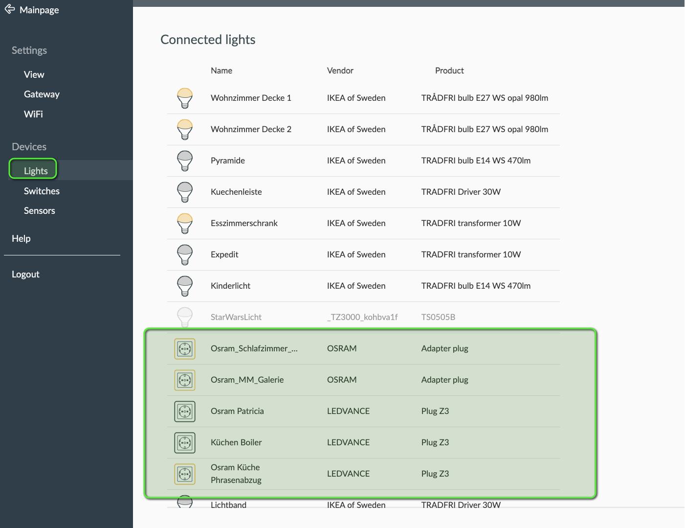

                                  Und ja, deConz ordnet alle Steckdosen unter Licht ein

                                    @homoran also das ist in deconz so. Aber da er ja den Boiler schalten kann hat er auch den richtigen Datenpunkt, das sieht bei mir auch so aus.
                                    Er sollte im Cron alle Tage und Monate noch wählen und das mal testen.
                                    Iobroker:
                                    • FabioF Fabio
                                      ch90045C Offline
                                      ch90045C Offline
                                      ch90045
                                      @fa-bio nun ja, "*" bedeutet ganz klassisch bei Cron an jedem Tag, jedem Monat ....
                                      FabioF 1 Antwort Letzte Antwort

                                        auch hier fehlt die Antwort:
                                        @homoran sagte in 3x Ausführung im Log - schaltet aber gar nicht:
                                        So:

                                          Hier die Info vom "on"
                                            "type": "state",
                                            "common": {
                                              "name": "Küchen Boiler on",
                                              "type": "boolean",
                                              "role": "switch",
                                              "read": true,
                                              "write": true
                                            "native": {},
                                            "ts": 1659936853320,
                                            "_id": "deconz.0.Lights.19.on",
                                            "acl": {
                                              "object": 1636,
                                              "state": 1636,
                                          Und ja, um 10 hat der CRON Job den Boiler ausgeschaltet. Und ja, mein Posting ist von nach 10:00 und die drei Einträge sind aus dem LOG.
