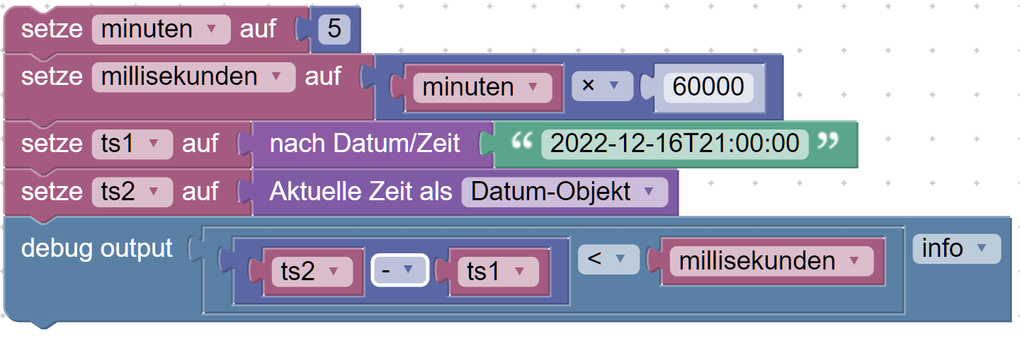

                      iobroker läuft unter Docker auf Windows (WSL2)
                      Chris 1C 1 Antwort Letzte Antwort

                        @fastfoot said in Blockly Timestamp überprüfen:
                        Danke, probier ich aus
