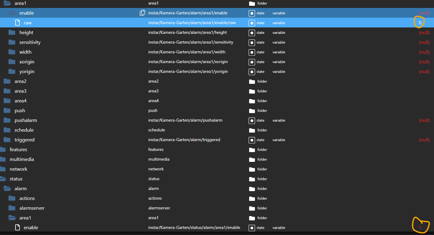

    Auch die ganzen Werte "(null)" bei den Ordnern irritieren mich.
    Sind das eventuell alte Datenpunkte ... von deinem testen .
    Lösche mal alle Datenpunkte und lasse sie vom Adapter neu erstellen
    Schnubby666
    @glasfaser said in mqtt Adapter Probleme mit Instar Kameras:

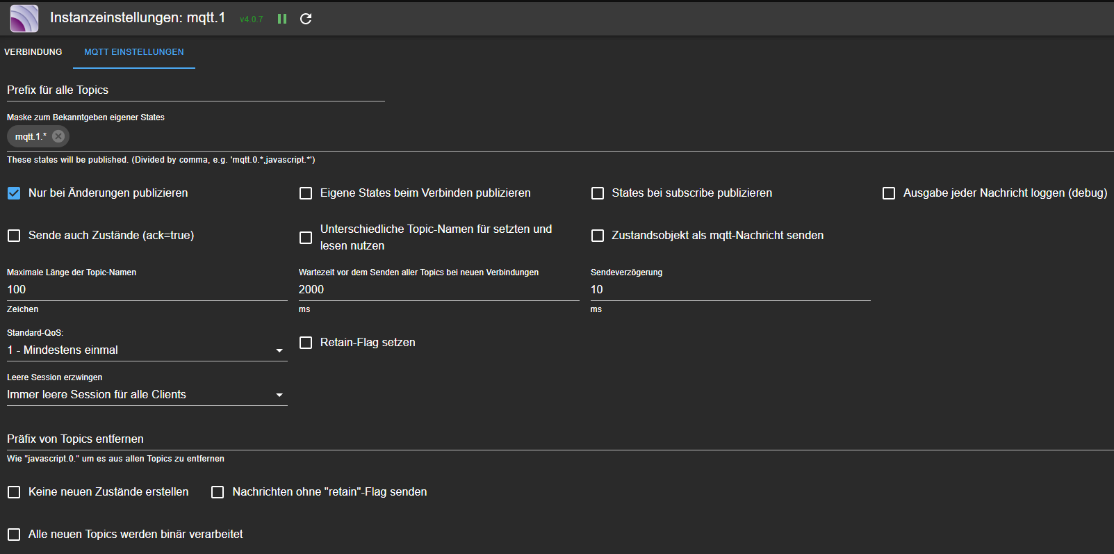

    Hab ich gemacht, sieht leider immer noch so aus und weiterhin kommen die Befehle an der Kamera nicht an. Hier mal ein paar Einstellungen von mir

      Natürlich fehlte der Haken bei "Sende auch Zustände (ack=true)"
      Vielleicht kann mir noch jemand erklären warum der Text "(null)" bei den Ordnern steht ...?
      Ich hab ja jetzt die Testinstanz installiert, was verursache ich denn genau für Dinge, wenn ich meine Hauptinstanz bei "Immer leere Session erwingen" auf "Immer leere Sessions für alle Clients" stelle wie bei meiner Testinstanz, damit ich meine Kameras in die Hauptinstanz packen kann, um die zweite Instanz zu deinstallieren?
      Meine Hauptinstanz steht auf "Client Einstellungen verwenden"

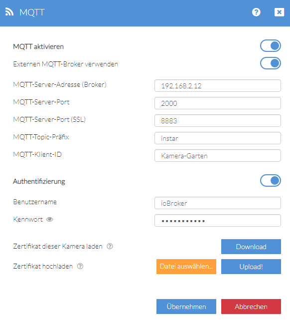

          mein MQTT Adapter ist als Server konfiguriert, die Kamera entsprechend als 'externer Broker'.
          Die Verbindung vom Adapter zur Kamera klappt, allerdings sind alle Werte (Ordner und RAW) 'Null'
          Es gibt genau 3 Bereiche wo etwas vernünftiges angezeigt wird:
          Gibt es da eine Lösung?

            @fliegerlenker Hast mal ein Bisschen abgewartet. Die Werte kamen dann bei mir.

              Schnubby666
              @Fliegerlenker
              Ich kenne es auch so, dass sobald ein Wert per MQTT übermittelt/aktualisiert wird, dann auch ein Wert anstatt "null" im Datenpunkt steht

                        So, ich habe alles hin bekommen.
                        Die Kurzform:
                        Jede Instar Kamera als 'Interner Broker' laufen lassen.
                        Nur den MQTT Client benutzen und für jede Kamera eine Instanz erzeugen.
                        MQTT-Explorer als Hilfsmittel benutzen, um scheibbare Datenpunkte zu erzeugen bis alles angelegt ist.
                        Etliche Kleinigkeiten die ich durch trail and error herausgefunden habe bis es dann sauber lief.
