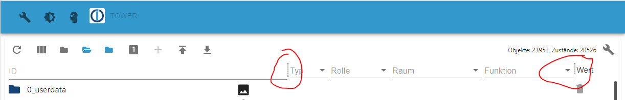

      @danjack Möglicherweise siehst du noch einen senkrechten gepunkteten Strich nach ID. Falls ja klicke da mal doppelt darauf.
      Edit: Den gibt es zwei mal. Gleich welcher mit doppelklick darauf wird das Layout zurückgesetzt

        @fredf Funktionier leider nicht. Doppelklick, aber keine Änderung.

            @danjack Schau mal wie hier der Name verschwindet:
            • D
              Danjack @FredF last edited by
              @fredf Danke, scheinbar ist mein Bildschirm zu klein und es hat das Feld nicht angezeigt. Kann man die Felder "Rolle" und "Raum" verkleinern oder verschieben, damit ich das Feld "Name" grösser ziehen kann?

                @danjack sagte in Name in Objekten versehentlich gelöscht:
                Dann am Besten die Auflösung ändern.
                Leider nein, du kannst aber das Feld ID verkleinern, dann wird das Feld Name größer

                      Ja, das geht mir hier grad genauso, Auflösung 1920x1080, verschieben der Spalten bringt auch nichts. Ich bin bis jetzt auch ohne "Name" ausgekommen, also hab das fehlen garnicht bemerkt, bis heute, weil ich heute eine Änderung gemacht habe und erkennen muste, das etwas fehlt.
                      Ich habe den Tuya Adapter installiert und ein Wandthermostat eingebunden. Da wird im Gegensatz zum Screenshot aus hier wird bei mir die Spalte "Name" nicht angezeigt. Wie kann ich das denn nun wieder anzeigen lassen?
                      crunchip 1 Reply Last reply Reply Quote 0

                          Klar, beide Spaltentrenner verschoben, Anzeigegrösse (Auflösung) im Browser mit STRG+/- auch geändert, so das mehr Platz rechts entsteht. Keine Besserung, also hier dann die Suche begonnen und diesen Thread gefunden um zu fragen.

                            @lötauge spaßeshalber mal in einem anderen Browser geöffnet
                            • L
                              Lötauge last edited by Lötauge
                              Im Edge gehts im Firefox gehts nicht, aber das ist ja nun kein Grund den FF zu meiden, das muss doch da auch angezeigt werden. Wo bitte ist da der Trick?
                              Edit: der Trick ist wiedermal typisch ein F30 Fehler, duckundweg.
                              STRG+F5 war die Lösung 🙄
