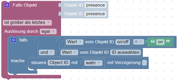

    da ich noch nicht so erfahren bin mit Blockly, habe ich folgendes Problem.
    Ich wollte einen Skript für eine Alarmanlage machen, der die Präsenzsensoren abfragt und bei Bedarf einen Alarm schaltet. Nun sitze ich vor einem Problem, da der Skript nicht zu funktionieren scheint.
    Hier ein Bild:
    (Ich hoffe ich habe das hier in der richtigen Unterkategorie gepostet)
    Vielen Dank

                @phantom-0 sagte; Wenn sich etwas bewegt geht der Wert auf true. Wenn das passiert ...
                Ändere den Trigger auf "ist größer als letztes" damit nur bei Änderung false --> true getriggert wird.
                Diese Bedingung wird nie erfüllt werden, da der Datenpunkt sicherlich einen booleschen Wert enthält und keinen String "true":
                Das gleiche wird für den Alarm-Datenpunkt gelten.

                  P Offline
                  P Offline
                  Phantom 0
                  Vielen Dank für deine Lösung!
                  Ich habe es eben gerade getestet und es hat funktioniert!
                  VG

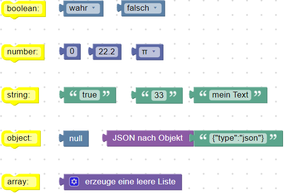

                    @phantom-0 sagte in Skript für Alarmanlage geht nicht:
                    Wertetypen
                    z.B.
                    number
                    bool
                    string
                    du verwendest überall String (text)

                      @phantom-0 sagte: weiß nicht was du mit Wertetypen meinst.
                      Kleine Übersicht:
                      161
