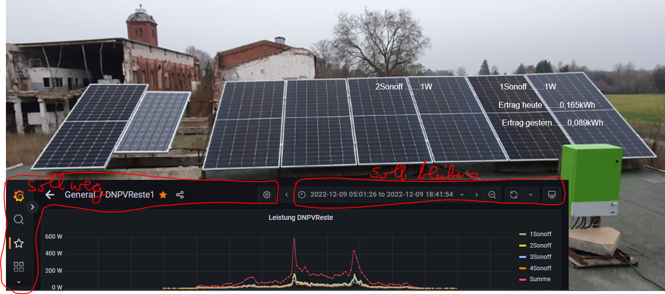

        Wenn ich mir meine Panels mit iFrame in ViS anzeigen lasse, habe ich noch die kompletten Grafana Buttons links dabei. Die möchte ich bei der "Endverbraucheranzeige" gar nicht dabei haben. Also über html Widget anzeigen lassen. Da habe ich nur das pure Diagramm. So möchte ich es haben. Aber ich hätte auch noch gerne das Pulldownmenu zum Einstellen des Zeitbereiches. Das fehlt beim html Widget.
        Wie würdet ihr das machen, wenn nur das Diagramm und Menu zum Zeitbereich einstellen zur Verfügung stehen soll?

          @ducis mit "nur Text" kann man Dir da nicht helfen...
          Zeig doch mal Screenshots bitte

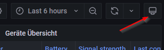

            @ducis wenn du siehe screen darauf klickst,
            siehst du die Änderung oben in deiner Adresszeile, und genau diese Änderung hängst du an deine Url im iframe, je nachdem was du haben möchtest
            1&kiosk=tv
            oder
            1&kiosk

              @djmarc75
              das ist meine noch nicht fertige Anzeige mit VIS

                @ducis jo, dann solltest Du nicht das Dashboard sondern die jeweiligen Panels exportieren !

                  crunchip
                  @djmarc75 warum?, siehe meine Antwort zuvor
                  in seinem Fall
                  &kiosk=tv
                  am link anhängen

                    ja so gehts. Im VIS kann man es aber wieder einschalten. Und ich möchte verhindern, dass ein "Zuschauer" in meinem Grafana rumklicken kann.
