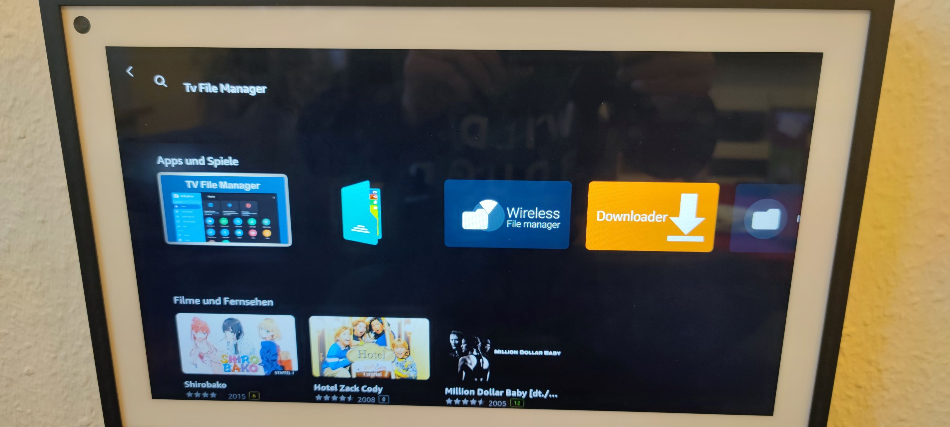

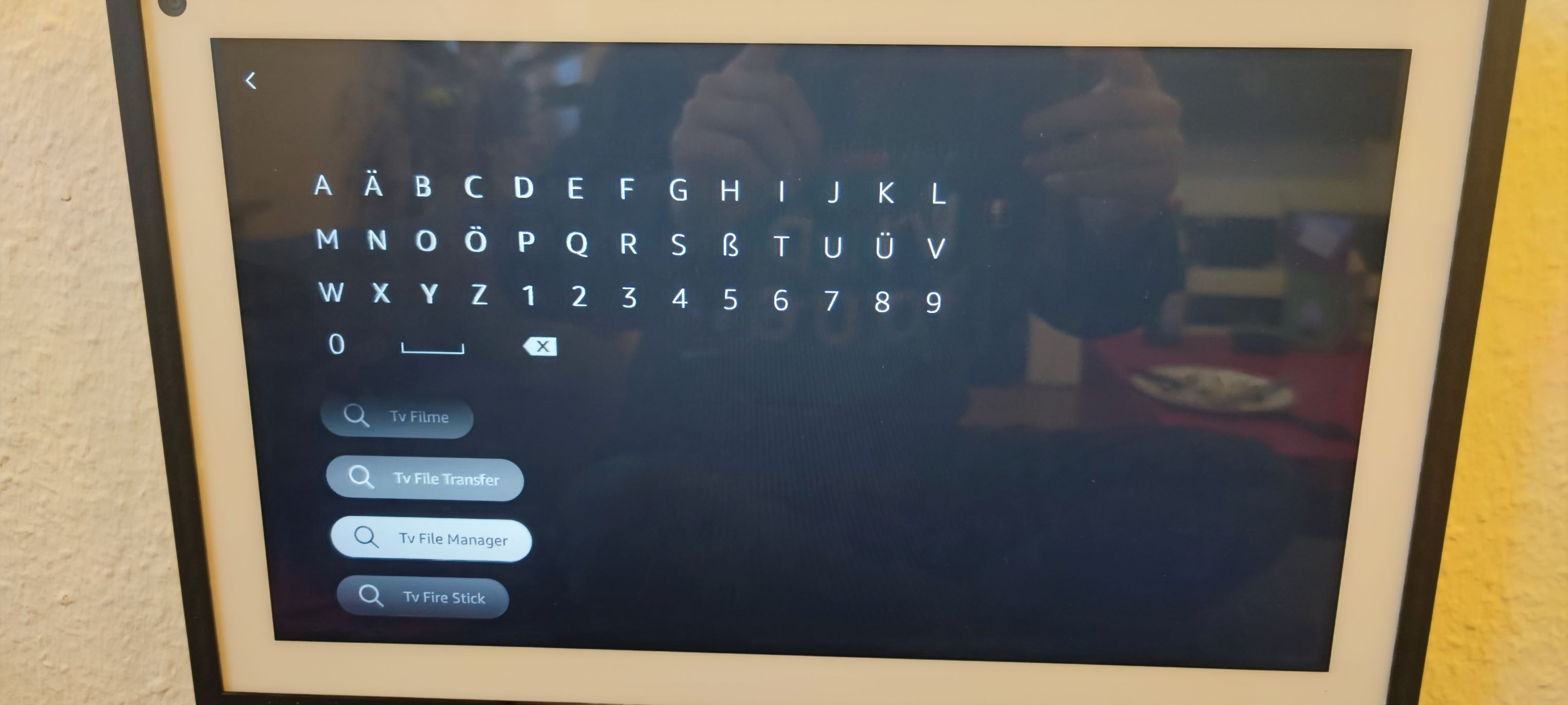

    Auf suchen drücken
    "TV File Manager" suchen
    Bei euch sieht es vllt noch anders aus, weil es noch installiert werden musss.
    Mit diesem Datei Manager war es am einfachsten, deshalb nahm ich diesen. Außerdem lässt sich damit einen Server aufmachen, womit man leicht über das WebInterface die .akp Dateien auf das Gerät uploaden lassen.

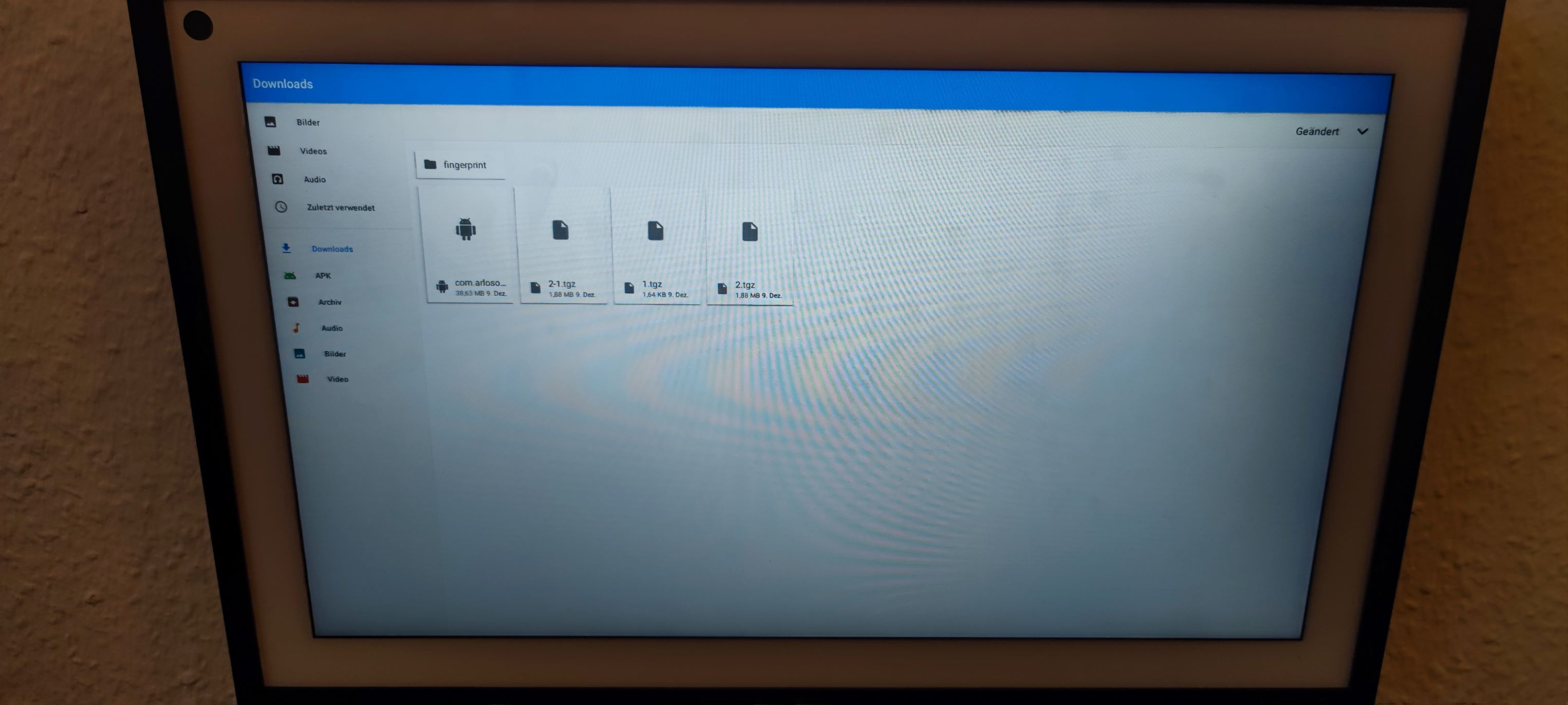

    So weit runter scrollen, dass ihr die Anwendung "Dateien" findet.
    Enter gedrückt halten bis das rot umkreiste Symbol angezegt wird. Zum Symbol navigieren, um die Anwendung zu starten.
    Unter Downloads habe ich dann die .akp geuploaded.
    Das Installieren von .akp`s funktioniert NUR über den gezeigten Stock Datei Manager (Dateien)!!!
