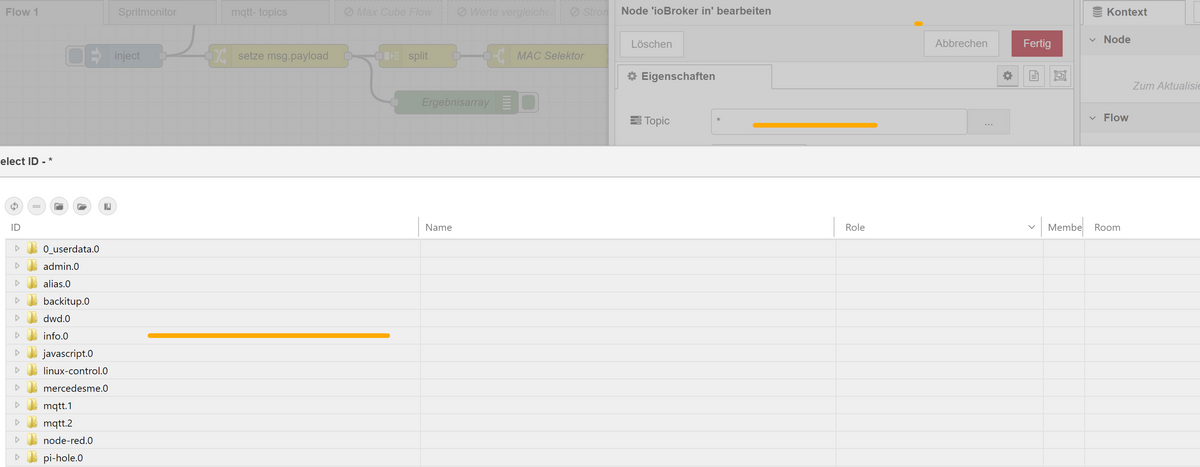

          Also, zunächst hatte ich mit den iobroker-nodes keinerlei Einträge der Shelly-Optionen, wie in meinem Screenshot vom 10.12. - 12:06 Uhr.
          Mit der Nodered-Option "Erstellung von Fremd-Objekten zulassen"
          habe ich nun einige Shelly-Optionen in den iobroker-Nodes als Topic zur Verfügung, die auch verlässlich funktionieren.
          Nun geht mir allerdings ab, dass die Auflistung nicht alle Optionen enthält, die die Shelly-API zur Verfügung stellt, z.B. die Information über die "last direction":
          Wie komme ich denn an diese Informationen ran? Also die fehlen nicht nur in der Liste, wenn ich das Topic auswähle, sondern auch in den Objekten:

            @lev Grundsätzlich ist es so, dass wenn du nicht alle Datenpunkte/topics des iobroker in der Topics Auswahl siehst, dann musst du entweder den Node-Red Adapter neu starten oder das Topic manuell über die Zwischenablage da rein kopieren.
            Wenn du bestimmte Datenpunkte im Shelly Adapter vermisst, dann ist das ein Problem des Shelly Sdapters und nicht von NodeRed. Da musst Du Leute fragen, wie @haus-automatisierung.

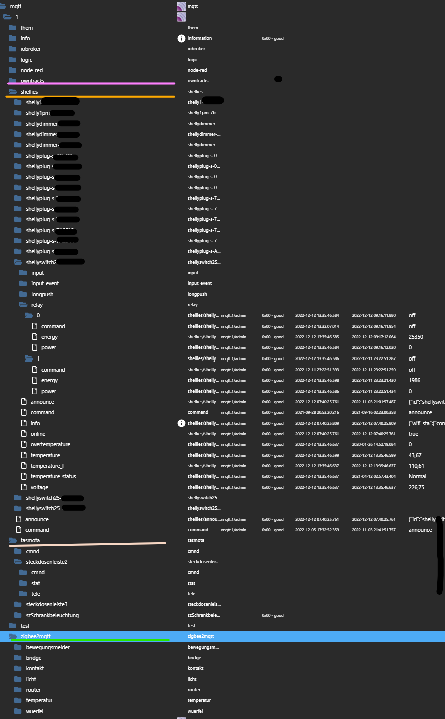

                  Wie gesagt, wenn Du auf reines mqtt umstellen willst, dann brauchst du einen richtigen mqtt Broker, als Adapter, oder als Gespann mosquitto und mqtt Adapter.
                  Wie Du siehst - habe ich anstelle von 4 Adaptern (zigbee, shelly, sonoff und owntracks) alles über EINEN mqtt-Adapter am Laufen:
                  Ich nutze meine shelly 2.5 halt als normale Schalter, da ich keine Rollläden damit schalte.
                  Ich hab nur noch nicht auf die custom mqtt-topics umgestellt. Die gabs damals noch nicht und ich war bislang immer zu faul, aber werde ich wohl mal machen. Das erspart Dir auch Umstellungsaufwand später, wenn man mal ein Gerät austauschen muss und Du musst keinen Alias anlegen.
