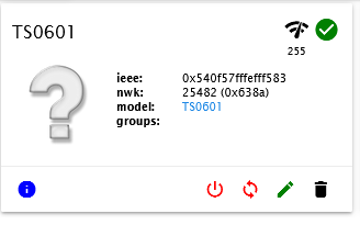

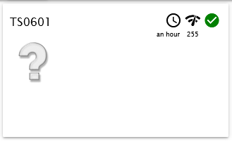

      ich habe Probleme bei der Kopplung von Brennenstuhl Heizkörperthermostate.
      Bei der Kopplung werden die Geräte gefunden und eingebunden. Es erscheint jedoch in der Geräteliste ein Fragezeichen und Objekte tauchen auch nicht auf.
      Hat jemand schon dieses Problem gehabt, bzw. kann mir weiterhelfen?

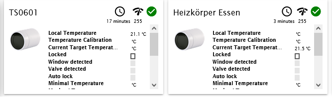

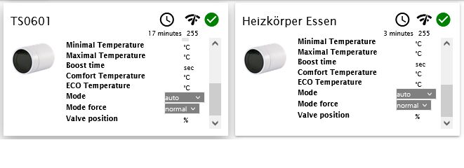

        Da wirst du wohl mehr Informationen zu den Dingern liefern müssen.
        Vorder- und Rückseite der 'Gerätekachel' ist nie verkehrt.
        Ein Log vom Adapter-Start kann auch hilfreich sein.
