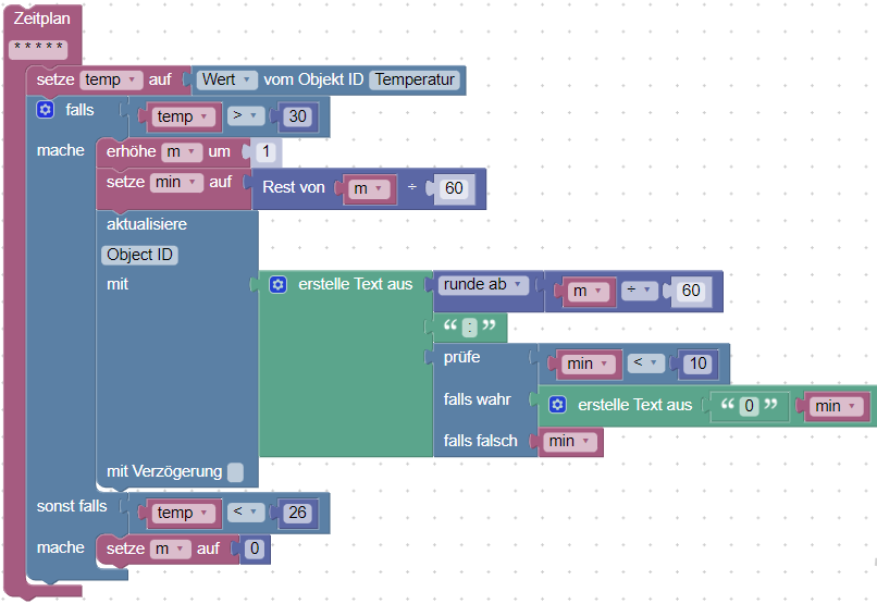

    ich möchte gerne wissen wie lange mein ofen schon an ist.
    bedeutet ich habe einen temperatur sensor hinter mein ofen und sobald dieser einen bestimmten wert erreicht hat möchte ich die zeit stoppen bis die temperatur wieder unter einen wert liegt.
    kann mir jemand erklären wie ich das mache???

      @denjo ich mach das immer so:

        @djmarc75 okay, klingt logisch. aber dann bekommst du nur min angezeigt oder?
        also zb 70 min und nicht 1,10std
        Thomas BraunT DJMarc75D 2 Antworten Letzte Antwort

          @denjo
          Dann Teil den Minutenwert durch 60 und du bist da.

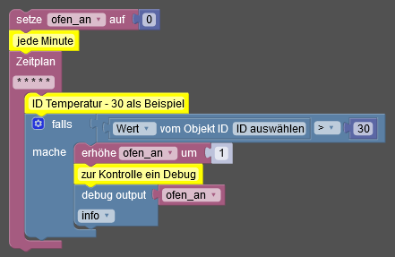

            @denjo sagte in Ofen Zeit blockly?:
            Klar, war ja auch nicht die Frage 🙂
            Aber so klappt das:

              @djmarc75 sagte: so klappt das
              Die Zählvariable muss auch wieder zurück gesetzt werden.

                @paul53 sagte in Ofen Zeit blockly?:
                👍 korrekt wenn man nur die aktuelle Laufzeit haben mag und nicht, z.B. Gesamtlaufzeit pro Tag.
                Ich setze meine Variablen immer erst um 0 Uhr zurück da ich Laufzeiten pro Tag historisiere.
