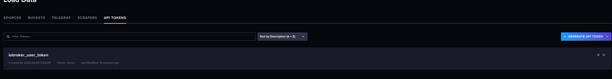

    Edit: Ich habe auch schon ein neues API Token erstellt aber bekomme komischer Weise genau das selbe.. Mit diesem Token klappt auch der Grafan Zugriff. Sollte also passen!
    Edit2: Am Rande fand ich komisch das wenn ich den API Key in der Backupconfig eintrage, er überhaupt nicht angezeigt werden kann um copy&paste Fehler gleich zu sehen, er im log aber jedes Mal in Klarschrift über den Schirm läuft.... 😕

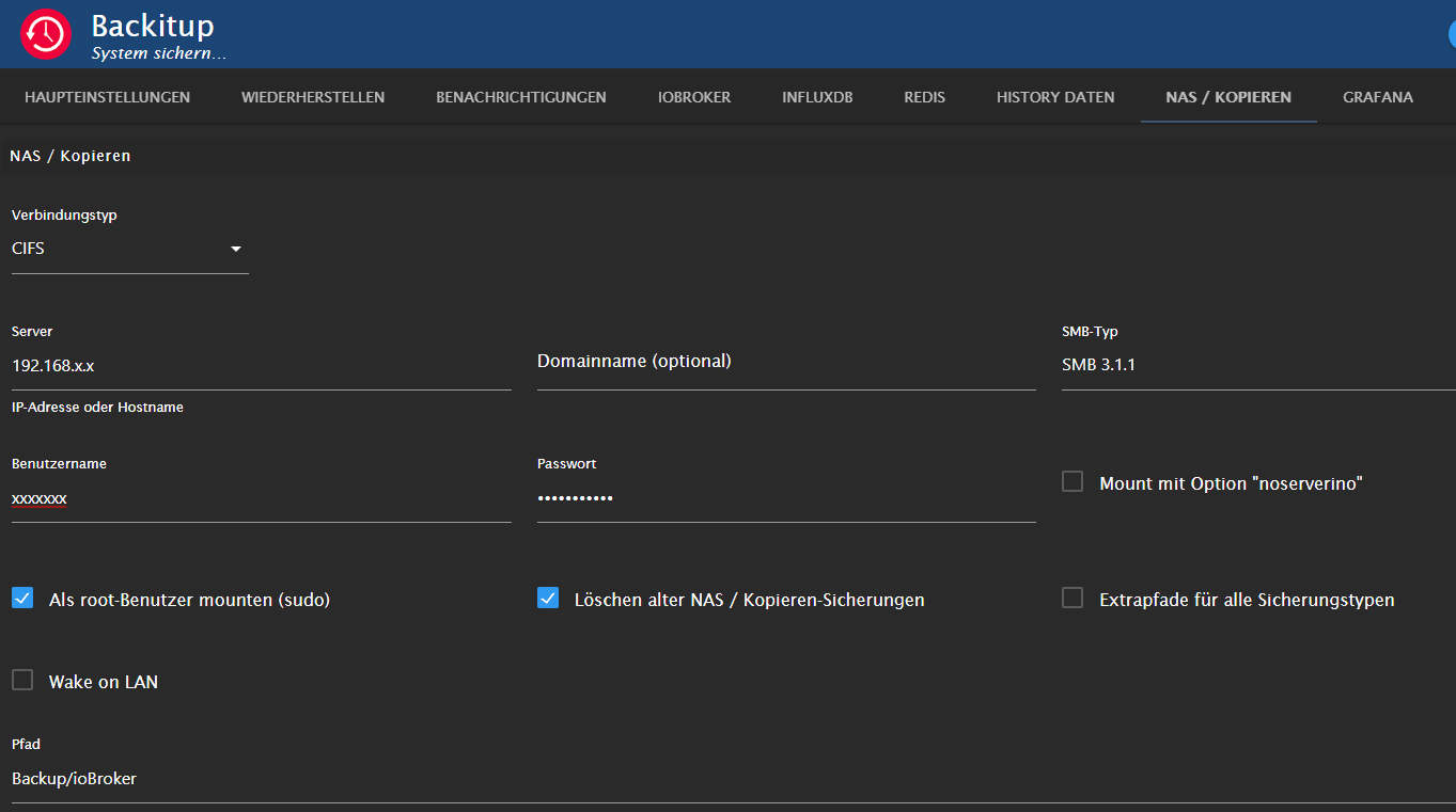

      Wie läuft das Backitup ab? CIF? NFS? Irgendwas anderes?

        @thomas-braun Ich bin mir nicht sicher, ich hatte es probiert aber es funktioniert ja ab2.5 alles irgendwie anders und es gibt wenig info´s im Netz oder nur die originale mir der ich kaum klar komme. Das meiste funktioniert ja über die influx-Befehle in der Console. Das Backup geht dann aufs NAS. Es läuft auch durch sobald ich Influx wieder aussschalte. Grafana Sicherung funktioniert auch...
            Mit welchem Protokoll?

              Im NAS speichere ich per NFS

                                    Solardach
                                    schrieb am zuletzt editiert von Solardach
                                    @ostfrieseunterwegs
                                    Also Lokales Backup funktioniert.
                                    Nach umstellen des SMB-Typ von SMB 3.0 auf SMB3.1.1 geht es nun auch auf die Synology NAS.
                                    Nun läuft alles.

                                      • G GiB64
                                        ich kämpfe mich gerade mit influxDB2.5 und Grafana rum. Soweit läuft jetzt auch alles und ich kann Daten in influx und auch in Grafana visualisieren. Soweit alles gut. Nur das Backup hat Zugriffsprobleme:
                                        [ERROR] [influxDB] - Error: Command failed: influx backup --bucket iobroker --host http://192.168.1.19:8086 -t WKK3ZJlx7Kl8v2Nh7wmGps6KRwvrbqvtw2oJLoVvPCaRSFDJPQdDGoZFevYDfokoX_4LmOjvObID3cFe61LWpQ== "/opt/iobroker/backups/influxDB_2022_12_03-16_30_07_GiB_backupiobroker"
                                        2022/12/03 16:30:07 INFO: Downloading metadata snapshot
                                        Error: failed to backup metadata: failed to download metadata snapshot: 401 Unauthorized: unauthorized access
                                        Debug:
                                        backitup.0
                                        224234	2022-12-03 17:38:59.314	error	[iobroker] Error: Command failed: influx backup --bucket iobroker --host http://192.168.1.19:8086 -t WKK3ZJlx7Kl8v2Nh7wmGps6KRwvrbqvtw2oJLoVvPCaRSFDJPQdDGoZFevYDfokoX_4LmOjvObID3cFe61LWpQ== "/opt/iobroker/backups/influxDB_2022_12_03-17_38_59_GiB_backupiobroker"2022/12/03 17:38:59 INFO: Downloading metadata snapshotError: failed to backup metadata: failed to download metadata snapshot: 401 Unauthorized: unauthorized access
                                        backitup.0
                                        224234	2022-12-03 17:38:59.314	error	[iobroker/influxDB] Error: failed to backup metadata: failed to download metadata snapshot: 401 Unauthorized: unauthorized access
                                        backitup.0
                                        224234	2022-12-03 17:38:59.314	error	[iobroker/influxDB] 2022/12/03 17:38:59 INFO: Downloading metadata snapshot
                                        backitup.0
                                        224234	2022-12-03 17:38:59.313	error	[iobroker/influxDB] Error: Command failed: influx backup --bucket iobroker --host http://192.168.1.19:8086 -t WKK3ZJlx7Kl8v2Nh7wmGps6KRwvrbqvtw2oJLoVvPCaRSFDJPQdDGoZFevYDfokoX_4LmOjvObID3cFe61LWpQ== "/opt/iobroker/backups/influxDB_2022_12_03-17_38_59_GiB_backupiobroker"
                                        backitup.0
                                        224234	2022-12-03 17:38:59.313	debug	[iobroker/influxDB] InfluxDB tmp directory was successfully deleted
                                        backitup.0
                                        224234	2022-12-03 17:38:59.311	debug	[iobroker/influxDB] Try deleting the InfluxDB tmp directory
                                        backitup.0
                                        224234	2022-12-03 17:38:59.271	debug	[iobroker/influxDB] InfluxDB Backup tmp directory created
                                        backitup.0
                                        224234	2022-12-03 17:38:59.260	debug	[iobroker/influxDB] Start InfluxDB Backup ...
                                        backitup.0
                                        224234	2022-12-03 17:38:59.259	debug	[iobroker/influxDB] InfluxDB-Backup started ...
                                        Komischer Weise bekomme ich auch beim Config abfragen auf den Console den Fehler:
                                        pi@raspberry64:/etc/influxdb $ influx server-config --token WKK3ZJlx7Kl8v2Nh7wmGps6KRwvrbqvtw2oJLoVvPCaRSFDJPQdDGoZFevYDfokoX_4LmOjvObID3cFe61LWpQ==
                                        Error: failed to retrieve config: 401 Unauthorized: unauthorized access
                                        Dann habe ich was gelesen das eine config erstellt werden muss:
                                        pi@raspberry64:~ $ influx config create --config-name influxdb.conf --host-url http://192.168.1.19:8086 --org 234d2b039f23fbd3 --token WKK3ZJlx7Kl8v2Nh7wmGps6KRwvrbqvtw2oJLoVvPCaRSFDJPQdDGoZFevYDfokoX_4LmOjvObID3cFe61LWpQ== --active
                                        Active  Name            URL                             Org
                                        *       influxdb.conf   http://192.168.1.19:8086        234d2b039f23fbd3
                                        Aber das alles hat leider nicht geholfen. Für mich als totaler Anfänger sieht alles gut aus, bis auf den Backup Zugriff. Hat jemand noch eine Idee?
                                        VG GiB
                                        Edit3: Und ja, den Key kann ruhig jeder sehen, ist nur lokal...
