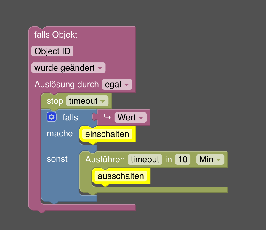

      @nillee90
      So in der Art?
      Die zweite Anforderung habe ich nicht verstanden.

        @nillee90 sagte in Lichtsteuerung mittels Präsenzmelder und Blockly:
        Zusätzlich soll natürlich der Lichtwert übernommen werden, wenn bspw. das Licht händisch auf 50% ist.
        Da verstehe ich noch nicht genau was du meinst. Soll beim wieder einschalten der Dimmwert beibehalten werden ? Dann steht wiederum die Frage im Raum ob du mit on/off das licht schaltest, oder ob du den Dimmwert auf 0/100 umstellst zum ein und ausschalten.
        Hier ist erstmal deine Zeitverzögerung:
        249
