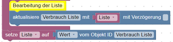

    Aktuell berechne ich mir einen gleitenden Mittelwert des Energieverbrauchs der letzten 30 Tage mit Hilfe der Listenfunktion. Das funktioniert soweit ganz gut, allerdings geht der Listenwert und der bisherige Durchschnittswert bei Neustart, Änderung des Scriptes etc. jedes Mal verloren.
    Jetzt war der Gedanke den Listeninhalt als Array einmal am Tag zu speichern und bei Neustart wieder einzulesen. Leider klappt das nicht bzw. ich stehe auf den Schlauch.
    Geht das bzw. wie müsste ein Blockly Script dazu aussehen?
    Danke & Vg

      @smartuser_1 sagte: Listeninhalt als Array einmal am Tag zu speichern und bei Neustart wieder einzulesen.
      Verwende dafür einen Datenpunkt vom Typ "array" und speichere die Liste bei jeder Änderung der Liste im DP (Block "aktualisiere").

        ... so hatte ich es umgesetzt. Das einlesen des Arrays als Liste hat aber nicht funktioniert. Hätte ich auch als die komfortabelste Version gesehen. Gibt es da beim Ein- bzw. Auslesen was zu beachten?
        Als Alternative habe ich noch das Ein- bzw. Auslesen als String probiert, was zumindest im Test funktioniert hat.
        Danke & Vg

          @smartuser_1 sagte: Das einlesen des Arrays als Liste hat aber nicht funktioniert.
          Weshalb nicht? Wenn man es als Array speichert, kann man es auch als Array einlesen.

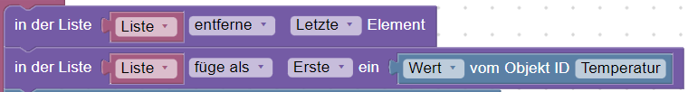

                      @smartuser_1 sagte: gleitenden Mittelwert
                      Version, bei der der neueste Wert vorn eingefügt wird (liest sich besser im Tab "Objekte"):
                      Schieberegister mit hinten anhängen und vorn löschen:
                      "entferne" bietet der "nimm"-Block.

                        die Einfügestelle liest sich auf jeden Fall so besser, das habe ich allerdings noch nicht geändert.
                        Wenn ich das Array "02_WPH_Energie_D_Array" neu initialisiere und dann das Script starte, wird das Test _Array_2 richtig ausgegeben. Jetzt schalte ich immer nur noch den Trigger. Dann kommt mit jeder Scgaltung beim Test_Array_2 eine neue Zahl zwischen 1-20 dazu, er müsste aber jedes Mal wieder auf 02_WPH_Energie_D_Array zurückgreifen, die Liste test überschreiben und nur eine neue Zahl angehängt haben. Verstehe ich nicht.
                        Im Log kommt noch diese Meldung als Warn:
                        • at Object.<anonymous> (script.js.1_Test_Array2:26:3)
                        • at setState (/opt/iobroker/node_modules/iobroker.javascript/lib/sandbox.js:1439:20)
                        • You are assigning a number to the state "0_userdata.0.Test_Array_2" which expects a array. Please fix your code to use a array or change the state type to number. This warning might become an error in future versions.

                          @smartuser_1 sagte: Dann kommt mit jeder Scgaltung beim Test_Array_2 eine neue Zahl zwischen 1-20 dazu
                          Nein, bei jedem Trigger wird das ursprüngliche Array neu eingelesen. Dadurch kommt immer nur eine Zahl zum ursprünglichen Array hinzu.
                          Lies das Array bei Skriptstart in die Variable ein:

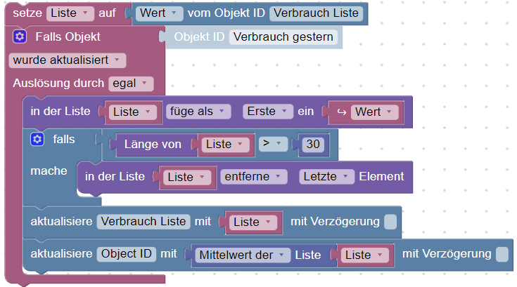

                              @smartuser_1 sagte: Sobald ich das Einlesen wieder in die Schleife nehme
                              Welches Array wird im Trigger eingelesen? Wenn "Test_Array_2" eingelesen wird, ist klar, dass es immer länger wird (ohne "Entfernen").
                              Deine ursprüngliche Aussage:
                              @smartuser_1 sagte in [Gelöst] Liste in Array umwandeln und umgekehrt:
                              benötigt ein Array mit konstanter Länge (30), das als Schieberegister verwendet wird.

                                das Ursprüngliche. Da ich aber das Original immer neu einlese, verstehe ich den Effekt nicht.
                                Sobald ich ein Entfernen nach der Aktualisierung Test Array 2 einbaue, wird die Liste immer schön aktualisiert.
                                Die konstante Länge 30 hat sich erst nach 30 Tagen eingestellt, für den Fall "Einlernen" zählt die Liste aber erst langsam hoch und erst bei größer 30 setzt dann das "Entfernen" ein

                                  @smartuser_1 sagte: für den Fall "Einlernen" zählt die Liste aber erst langsam hoch und erst bei größer 30 setzt dann das "Entfernen" ein
                                  Dann mache es so:
                                  S 2 Antworten Letzte Antwort
                                    Dann mache es so:
                                    Smartuser_1
                                    Ja, so ist es im ursprünglichen Script auch umgesetzt.
                                    Ich habe ich jetzt die Array Vorgehensweise zur "Neustartsicherung" angepasst und über das neue Einlesen der alten Werte muesste es klappen. Mal schauen, ob der neue Mittelwert morgen früh rauskommt.
                                    Vielen Dank nochmals!
