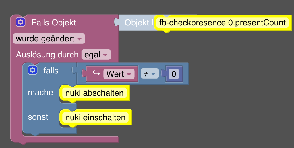

      @theautomator
      Also dein Skript sieht erstmal höchstkompliziert aus.
      Wenn ich es richtig verstanden habe, soll der Nuki ausgeschaltet werden, wenn jemand zuhause ist, sonst eingeschaltet ?

        @theautomator Der untere Teil hat keinen Trigger und wird nur beim starten des Scripts ausgeführt!
        Das könntest du z.B. mit in den oberen Trigger setzen (obwohl ich die Logik dahinter nicht verstanden habe)
