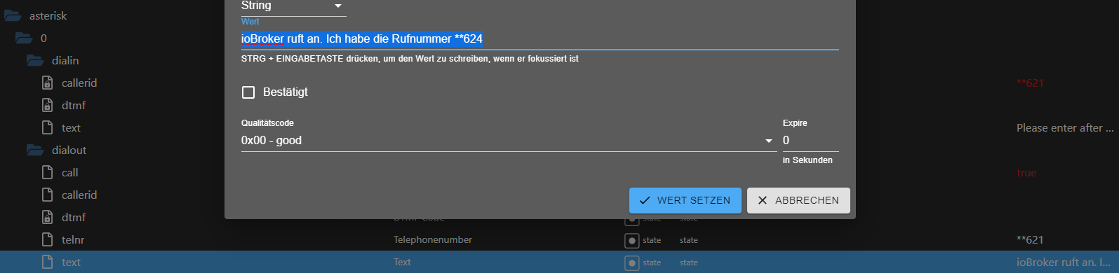

                1802	2022-11-27 17:02:39.780	error	Error while Converting File: {}
                asterisk.0
                1802	2022-11-27 17:02:39.572	info	Connected to Asterisk Manager
                asterisk.0
                1802	2022-11-27 17:02:39.562	info	Starting Adapter asterisk.0 in version 1.0.6 with transcoder ffmpeg and language DE
                asterisk.0
                1802	2022-11-27 17:02:39.494	info	starting. Version 1.0.6 in /opt/iobroker/node_modules/iobroker.asterisk, node: v16.18.1, js-controller: 4.0.23
                Und nochmals eine andere Meldung im Debug
                Ich habe jetzt mit dem Superprogramm FritzFon den iobroker angerufen. Das Gespräch läuft. Habe nach 90 Sek. selbst beendet. Konnte aber nichts machen im iobroker. Von daher schon Stückli weiter
                Eine Idee mit den beiden Fehlermeldungen?

                    @thomas-braun So auch wenn du de Adapter nicht laufen hast hier die Info für alle.
                    Ich habe im Asterisk Adapter den Ordnerpfad wieder wie ursprünglich auf /tmp geändert. Scheinbar haben da alle User Zugriff. iobroker gibt nun keine Fehlermeldung mehr raus. iobroker konnte mich anrufen und hat den Text angesagt. Wenn ich iobroker anrufe, kommen 5 Töne, das wars. Steht nicht in der Anleitung, habe ich aber gemacht: Benutzer & Gruppe asterisk anlegen und Schreibrechte für eure verwendeten Ordner geben. Meine Fehler waren dadurch weg.
                    Somit ist mein Ziel aber noch nicht erreicht. Asterisk soll ja nicht das Gespräch abnehmen, sondern nur parallel klingeln, damit ich weiß, wer anruft. bei Bedarf kann ich dann abnehmen. Wer weiß, wie das funktioniert, möge dies bitte mir antworten oder für immer schweigen: :relieved:
                                Gib eine Rufnummer ein. Drücke bei Dial auf true. Und es klingelt. Du kannst drangehen und der Text wird vorgelesen.
                                Wenn du den iobroker anrufst, kommt 5 Töne. Steht ja auch da. Nach 5 DTMF Passwort und # eingeben. Habe ich aber nicht gemacht. Wozu auch. Ich will ja nicht, dass iobroker abnimmt. Vielleicht kommen wir zwei noch zum Ziel
                                PS: Es ist schön, dass ich auch was hinbekommen habe und anderen helfe :smile:
                                bahnuhrB 1 Reply Last reply

                                  @harry8
                                  Super Danke.
                                  Bei mir klappt es jetzt mit dem raus telefonieren.
                                  Weiß nicht mehr, wo ich das Script herhatte (das ja jetzt nicht mehr funktioniert).
                                  Nochmals Danke für den Tipp. Hätte ich auch selber drauf kommen sollen/müssen.
