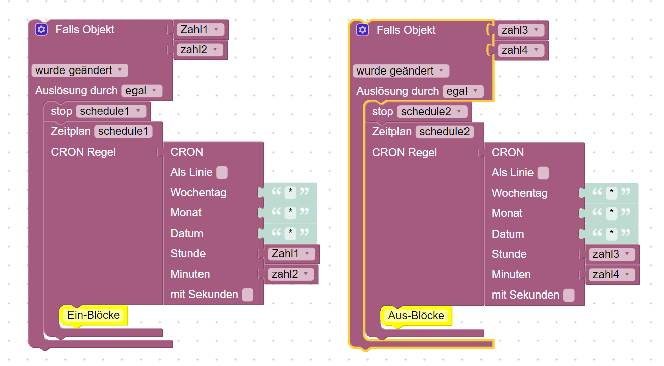

          • maximal1981M maximal1981
            @kehri
            so wenn ich es richtig verstanden habe:
            K Offline
            K Offline
            na das sieht doch mal richtig gut aus...
            den oberen Teil hatte ich auch so....
            ich teste mal

              maximal1981
              @kehri
              K 1 Antwort Letzte Antwort

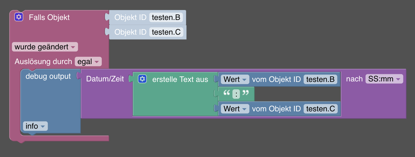

                              es fehlt leider das "auffüllen" des DPs
                              maximal1981M 1 Antwort Letzte Antwort
                              • K kehri
                                @Cinimod
                                maximal1981M Offline
                                maximal1981
                                @kehri
                                statt debug_output muss ein dp setzen rein

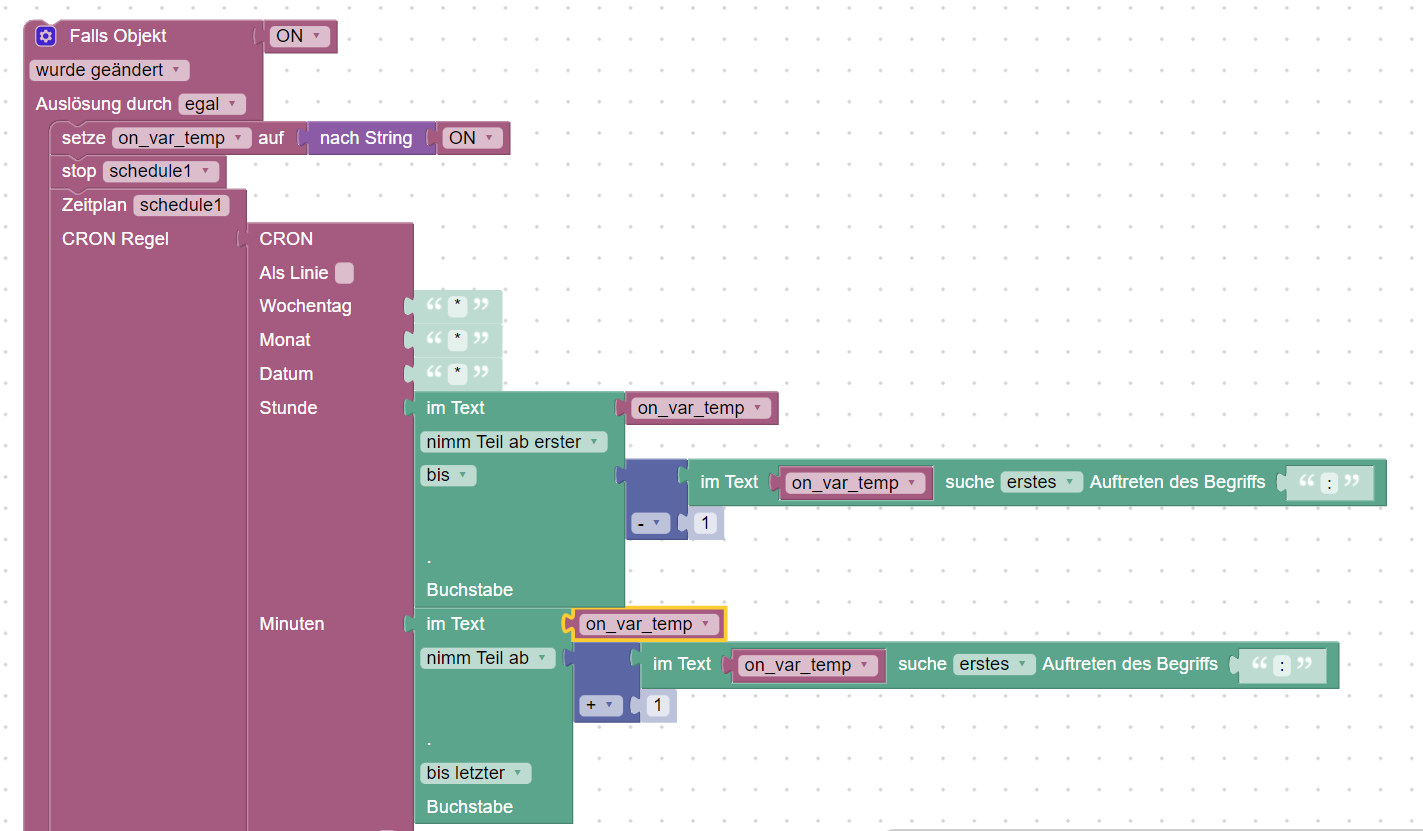

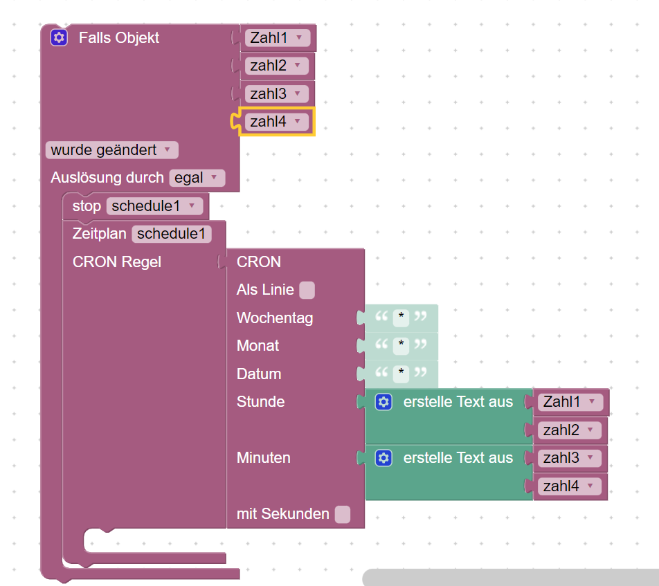

                                  K Offline
                                  K Offline
                                  kehri
                                  vielen Dank an alle!
                                  habs jetzt, dank eurer Anregung, so gelöst
                                  es ist fast perfekt
                                  @maximal1981
                                  die Idee werd ich auch noch durchspielen.
                                  danke!!
