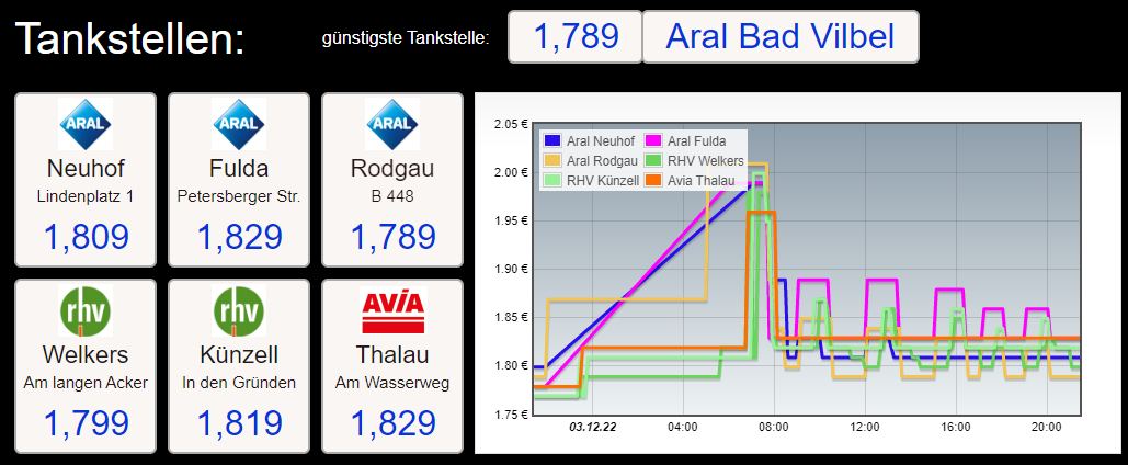

                      Du machst es gerne kompliziert. Hatte ich an anderer Stelle schon mal so gedacht.
                      Warum nimmst du nicht einfach den Tankstellen Adapter. Speicherst die Werte als sql, etc.
                      Und dann per flot anzeigen lassen in der vis.
                      z.B. so:
