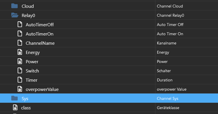

    Hi Leute,
    ich bekomme im ioBroker für den Shelly Plug S unter der Baumstruktur der Objekte die Switch-Funktion (.../relay/0/switch) zum Schalten der Steckdose nicht angezeigt.
    Der Shelly Plug S hat die aktuelle Firmware 20221027-101131/v1.12.1-ga9117d3 und der MQQT-Adapter ist ebenfalls aktuell. Wenn ich den Shelly manuell schalte, werden auch die Energie-/Power-Werte für den Verbrauch aktualisiert. Die Verbindung ist also da, aber wo ist die Switch-Möglichkeit zum Schalten?
    Habe den Objektbaum des Shelly Plug S schon entfernt und neu erzeugen lassen, mit dem selben Effekt.
    Ist mein erster Shelly Plug S, bisher habe ich nur Shelly 1 bis 2.5 im Einsatz.
    Habt ihr eine Idee? Oder hab ich irgendwo einen Denkfehler?

      @mialauflion Du schaltest im command Datenpunkt - wenn das reines mqtt ist und zwar unter relay/0.
      Mögliche Kommandos sind: on, off, toggle.

            Nutze den Shelly-Adapter und da sieht es so aus
            Gruß Ralf

                      MiaLauflion
                      @mickym Danke, funzt. :)
