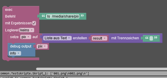

    Über eine Freigabe würde ich gern per Blockly die Dateien (Namen) in eine Liste bringen aber schon bei der Abfrage hab ich bestimmt einen Denkfehler:
    Im Log zeigts mir zwar die Dateien an aber diese hätte ich quasi getrennt voneinander in einer Liste welche ich dann weiter auswerten kann.

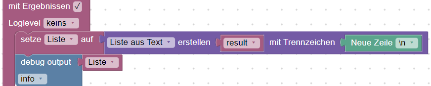

            @paul53 ok, ist das Result im LOG dann richtig so mit "\n" ?

              @djmarc75 sagte: ist das Result im LOG dann richtig so mit "\n" ?
              Nein, nimm als Trennzeichen "\n". Die Dateinamen müssen in der Liste durch Kommata getrennt sein.

                @paul53 sagte in Datein von NFS-Freigabe einlesen:
                Und so ist jetzt das Ergebnis korrekt !
                Vielen Dank mal wieder 👍
