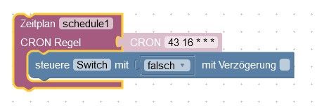

    Hallo in die Runde,
    ich möchte einen Datenpunkt schalten, den ich sonst auch schon schalten kann.
    In dem Fall ein Shelly-Switch-Datenpunkt.
    Ich benutze einen Cron Job, in dem ich per Cron z.B. 4316*** drin stehen habe.
    Aber er löst nie aus.
    Wie gehe ich da am besten vor?

      @n811e nimm den simplen Cron Trigger und prüfe deine Systemzeit

        Prüfe ich die Systemzeit per Putty?
        Oder innerhalb von iobroker?
        Unterhalb des Blocklys in der Info-Leiste, wird die richtige Zeit angezeigt.
        Ich hatte vorher mit dem normalen Zeitplan probiert, allerdings auch ohne jegliche Regung, sodass ich dann diesen Baustein genommen habe
          z.B.!
          @n811e sagte in Zeitplan Cron löst nicht aus Zeitschaltuhr:
          mit einem debug Baustein mit aktuelle Zeit als hh:mm
          N 1 Antwort Letzte Antwort

            In Putty, habe ich die Systemzeit mit dem Befehl Date geprüft. Die Uhr geht zwar eine Stunde nach, aber auch wenn ich diese Stunde in Cron berücksichtige, läuft das Skript nicht, bzw. führt nicht den Schaltbefehl aus.

              Dann ist die Zeitzone nicht richtig gesetzt.

                Merkwürdiger Weise, klappt es jetzt. Ich habe jetzt das ganze Skript gelöscht und neu gemacht.
                Jetzt klappt es.
                Wisst Ihr auch, wie ich die Uhrzeit per Putty ändern kann?
                Mit google, habe ich nur einen Befehl Sudo Date yyyy-mm-dd hh:mm:ss gefunden.
                Da ich diese Woche hier im Forum aber gelernt habe, das sudo Dateirechte ändern kann, möchte ich das nicht wahllos einsetzen

                  Welches System? Raspberry OS? Irgendwas anderes?

                    Raspberry Pi 4 mit 8GB

                      Stell die richtige Zeitzone in
                      sudo raspi-config
                      ein.

                        Perfekt!!!
                        Vielen Dank!!!!
