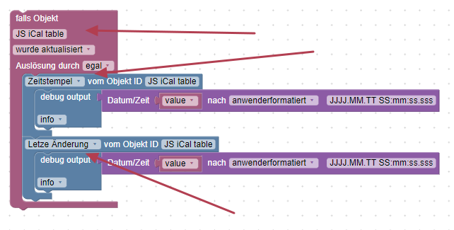

                    von welchen true sprichst du ?
                    @Homoran
                    bei mir werden auch immer beide werte upgedatet
