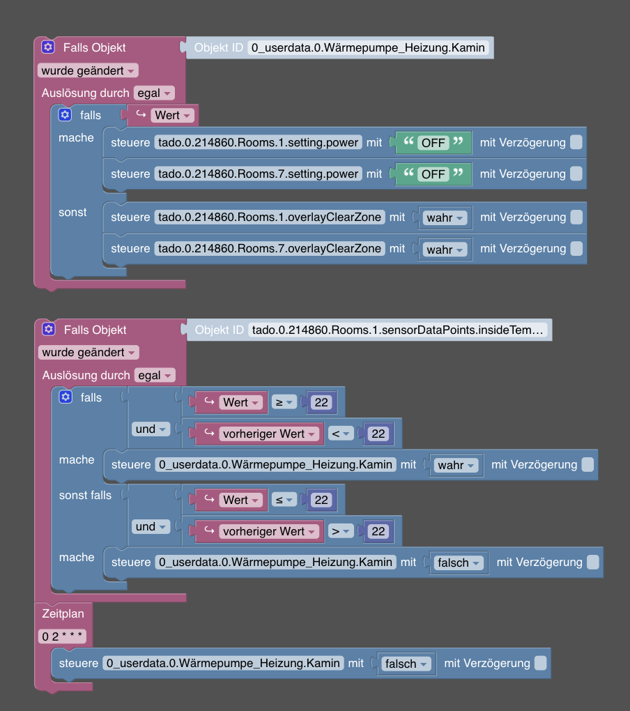

      Hi Zs,
      ich hänge leider an einer Verknüpfung.
      Ich habe einen virtuellen Schalter für unseren Kamin (Ein/Aus) der bei Betätigung die Heizung in den Räumen schaltet.
      Dieser soll bei einer Temperatur über 22°C automatisch auf true gesetzt werden. Bei unterschreiten wieder auf false und zusätzlich Nachts um 2 Uhr in jedem fall auf false weil der Kamin ja irgendwann ausgeht
      Ich bekomme den Timeout mit den 2 Triggern nicht unter einen Hut
      So schaut es aktuell aus weil ich sonst ständig schleifen gebaut habe
      und die Blöcke dazu gleich in den Tags. Wär toll wenn mir jemand einen Tipp geben könnte! Danke vorab!

      Armilar 1 Reply Last reply Reply Quote 0
      • Armilar
        Armilar Most Active Forum Testing @SoerenKaiser99 last edited by
        @soerenkaiser99 sagte in Heizung bei Kamin aus-Nach Zeit/Temp wieder einschalten:
        tado.0.214860.Rooms.1.sensorDataPoints.insideTemperature.celsius
        Das wäre doch schon alles, oder?

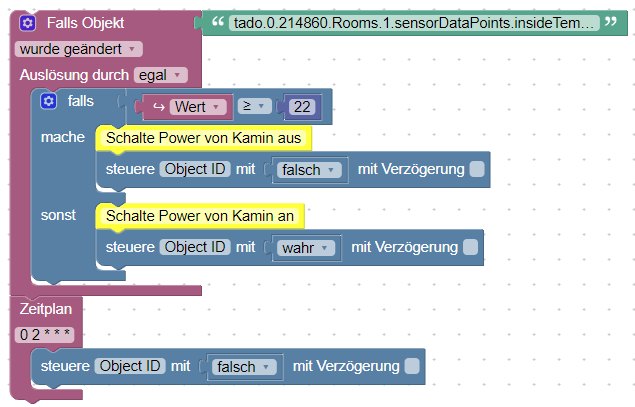

                • Cinimod
                  Cinimod Most Active @SoerenKaiser99 last edited by Cinimod
                  @soerenkaiser99
                  Vorschlag:

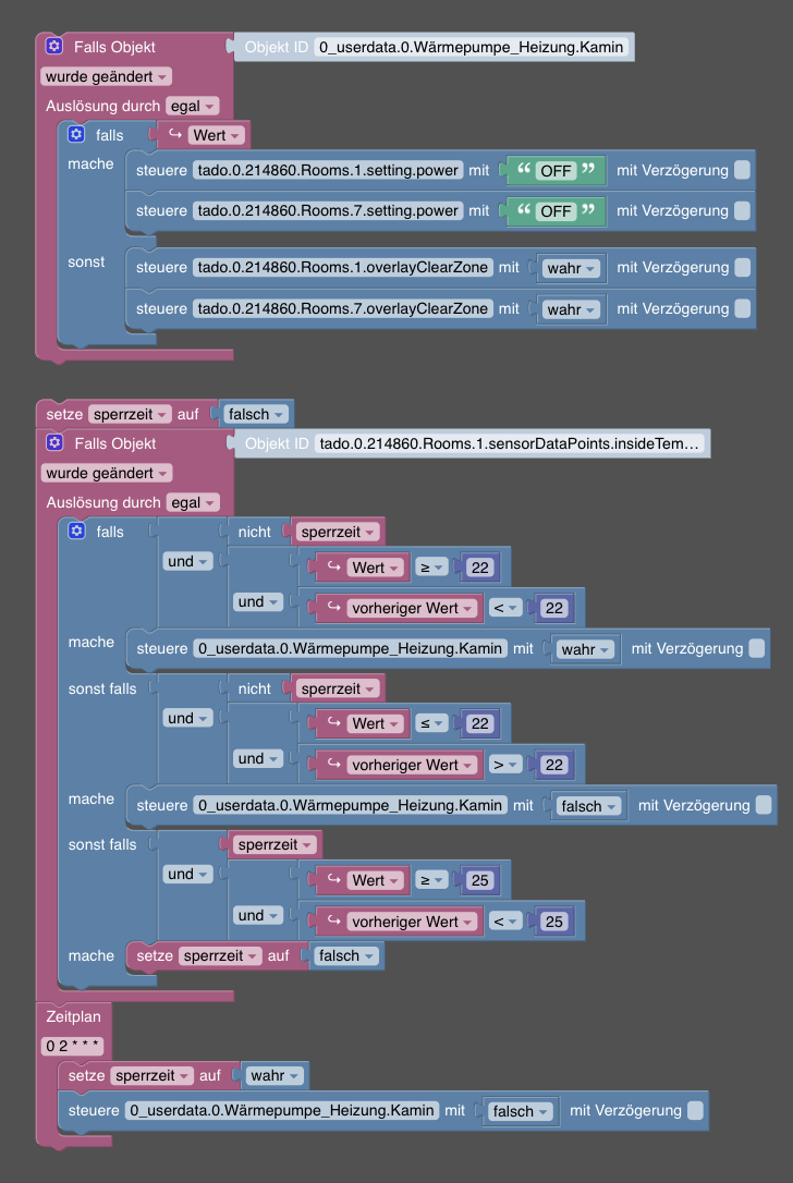

                        • Cinimod
                          @soerenkaiser99
                          Ok, dann steuere über die Temp. doch lieber den Datenpunkt an, und lass den dann die Funktion anstoßen. Sonst ändert der sich ja im im VIS/Yahka nicht.
                          Du kannst die Nachtruhe natürlich auch zu einer bestimmten zeit wieder aufheben, nach dem selben Prinzip wie ich es auch aktiviere.
                          Optional natürlich auch über die Zeit und zusätzlich bei Überschreitung einer bestimmten Temp.

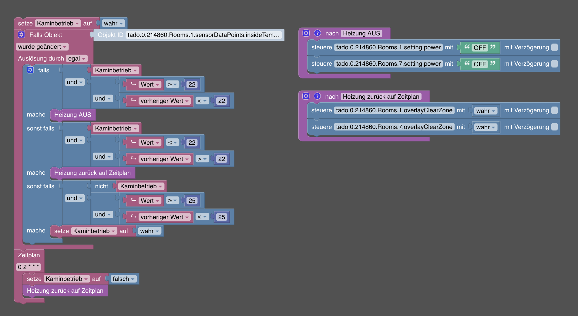

                            • Cinimod
                              @soerenkaiser99
                              Der Gedanke dahinter war das wenn du den Kamin an machst, und die Temp. über 25° geht das die Sperrzeit dann aufgehoben wird, und die Automatische Temp. Regelung wieder aktiv ist.
                              Wenn ich es mir recht überlege, ist die ganze sperrvariable eigentlich überflüssig durch die abfrage nach dem vorherigem Wert.
                              Das sollte eigentlich schon ausreichen, dann sind wir schon fast bei deinem Startskript:
                              Als Zeitplan nimm besser Cron, der Wizard macht schon mal Probleme.

                                      </statement>
                                    </block>
                                  </statement>
                                </block>
                                <block type="on_ext" id="q7v6*wT+{j}g%w0Y};{k" x="-1737" y="662">
                                  <value name="OID0">
                                    <shadow type="field_oid" id="1y/I8qum})g/u^-sV14G">
                                      <field name="oid">tado.0.214860.Rooms.1.sensorDataPoints.insideTemperature.celsius</field>
                                    </shadow>
                                  </value>
                                  <statement name="STATEMENT">
                                    <block type="controls_if" id="U3R/m.QMU$QAm5q)Xx{:">
                                      <value name="IF0">
                                        <block type="logic_operation" id="8s5O/+lC%GgS`qW1y2n*" inline="false">
                                          <field name="OP">AND</field>
                                          <value name="A">
                                            <block type="logic_compare" id="r4[2)()/?B@pfe={/ufp">
                                              <field name="OP">GTE</field>
                                              <value name="A">
                                                <block type="on_source" id="z$ZVY_NB8XdiW:es]O0|">
                                                </block>
                                              </value>
                                              <value name="B">
                                                <block type="math_number" id=")mcbpr!sVO7h,~~bdVS[">
                                                  <field name="NUM">22</field>
                                                </block>
                                              </value>
                                            </block>
                                          </value>
                                          <value name="B">
                                            <block type="logic_compare" id="LJg1rW-bpeOJ@A:UmhL4">
                                              <field name="OP">LT</field>
                                              <value name="A">
                                                <block type="on_source" id="_`D=^5Xw7?oHHOis8!1Q">
                                                  <field name="ATTR">oldState.val</field>
                                                </block>
                                              </value>
                                              <value name="B">
                                                <block type="math_number" id="P7kw],Gyk5}9it/9Hz!4">
                                                </block>
                                              </value>
                                            </block>
                                          </value>
                                        </block>
                                      </value>
                                      <statement name="DO0">
                                        <block type="control" id="~CgG=;(^q#EeLVyH$G9x">
                                          <field name="OID">0_userdata.0.Wärmepumpe_Heizung.Kamin</field>
                                          <value name="VALUE">
                                            <block type="logic_boolean" id="ABThO^lV{qzF`t81QIVe">
                                            </block>
                                          </value>
                                        </block>
                                      </statement>
                                      <value name="IF1">
                                        <block type="logic_operation" id="wcSqZ)y6*w#~Jw)xKVO~" inline="false">
                                          <value name="A">
                                            <block type="logic_compare" id="vWpHYM0yV20wI@GdAc01">
                                              <field name="OP">LTE</field>
                                              <value name="A">
                                                <block type="on_source" id=":Jy7Ira=tHYHiyOLP%G;">
                                                </block>
                                              </value>
                                              <value name="B">
                                                <block type="math_number" id="Aj%}K`VGY{/KXETq8l%u">
                                                </block>
                                              </value>
                                            </block>
                                          </value>
                                          <value name="B">
                                            <block type="logic_compare" id="`rdl2RA-$IhqN(1(w74h">
                                              <field name="OP">GT</field>
                                              <value name="A">
                                                <block type="on_source" id="cu!y(!}l]r~7ciFiWM0G">
                                                </block>
                                              </value>
                                              <value name="B">
                                                <block type="math_number" id="=rRy/5D2,ajqP}+P3+8O">
                                                </block>
                                              </value>
                                            </block>
                                          </value>
                                        </block>
                                      </value>
                                      <statement name="DO1">
                                        <block type="control" id=".2.]cTl{=}i+KmtiC.Q?">
                                            <block type="logic_boolean" id="w9c@mxFDan:XKYs@e,XT">
                                            </block>
                                          </value>
                                        </block>
                                      </statement>
                                    </block>
                                  </statement>
                                  <next>
                                    <block type="schedule" id="VH3nw5)J#_bIhzJv+xnG">
                                      <field name="SCHEDULE">0 2 * * *</field>
                                        <block type="control" id="rz68/)Zyl/fA}S_%.Qis">
                                            <block type="logic_boolean" id="]?mIF9*9IlI*JIhVdkn5">
                                            </block>
                                          </value>
                                        </block>
                                      </statement>
                                    </block>
                                  </next>
                                </block>
                              </xml>
