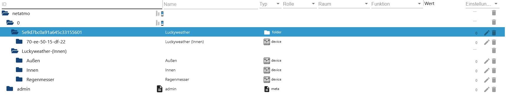

    ich habe ein Update des Netatmo Adapters auf die aktuelle Version 2.0.5 durchgeführt. Habe dabei einige Versionen übersprungen und mir leider die Vorversion nicht gemerkt.
    Danach habe ich wie beschrieben die Schaltfläche "Authenticate with netatmo" betätigt und die Prozedur problemlos durchgeführt.
    Jetzt erhalte ich keine aktuellen Daten des Netatmo, wie z.B. Innen- und Außentemperatur.
    Hier mal ein Ausschnitt aus dem Objekt netatmo
    Alle Adapter haben die neuesten Updates, Admin ist auf Version 6.2.23.
    Bei den Instanzen hat netatmo.0 grüne Haken bei "Verbunden mit Host" und "Lebenszeichen".
    Den Netatmo-Adapter habe ich auf Debug gesetzt, erhalte aber keinerlei Meldungen.
    Hat jemand ne Idee, woran es liegen könnte?
    Viele Grüße Tombir

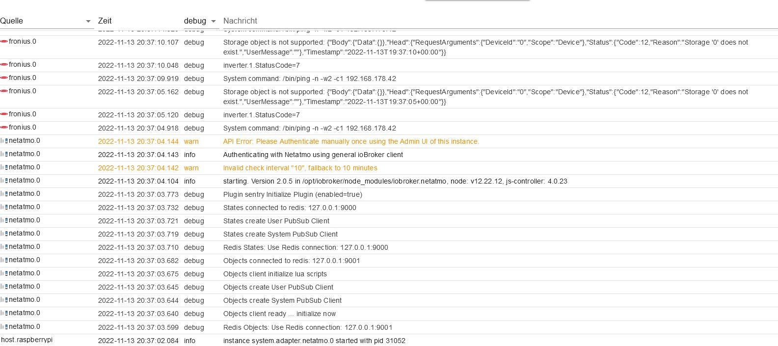

            Tombir
            @thomas-braun said in Netatmo Adapter aktualisiert Daten nicht mehr nach Update:
            iobroker logs --watch | uniq
            Habe ich gerade getan.
            Jetzt habe ich einige Meldungen:
            Wenn ich das richtig lese, stimmt etwas mit der Authentifikation nicht, aber was?

                Tombir
                Du kannst das lesen? Ich nicht.
                Na ja, wenn ich auf das Bild klicke, wird es groß und eigentlich ganz gut zu lesen.
                Ich kann das aber auch noch mal als Code ausgeben

                  @tombir sagte in Netatmo Adapter aktualisiert Daten nicht mehr nach Update:
                  Du weißt also mit welchem Gerät ich den Thread lese?
                  Auf meinem Handy geht das nämlich nicht...
                  Und zitieren kann man ein Bild auch nicht.
                  Und warum nimmst du nicht den Text aus der Konsole?
                  Der ist nämlich chronologisch richtig.
                  node: v12.22.12
                  Bring das zuerst mal auf node16.

                    @tombir
                    Die ReadMe zum Adapter hast du gelesen?
                    Important Note for Authentication changes October 2022
                    According to Netatmo the "old" way to authenticate with username and password directly by entering them into the adapter will be disabled by October 2022.
                    Version 2.0 of the adapter addresses this change and adjust the authentication. All upgrades before October 2022 should allow a seamless upgrade to 2.0.0 on the first start automatically - else requires a new authentication.
                    T 1 Antwort Letzte Antwort
                      @tombir
