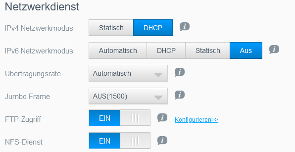

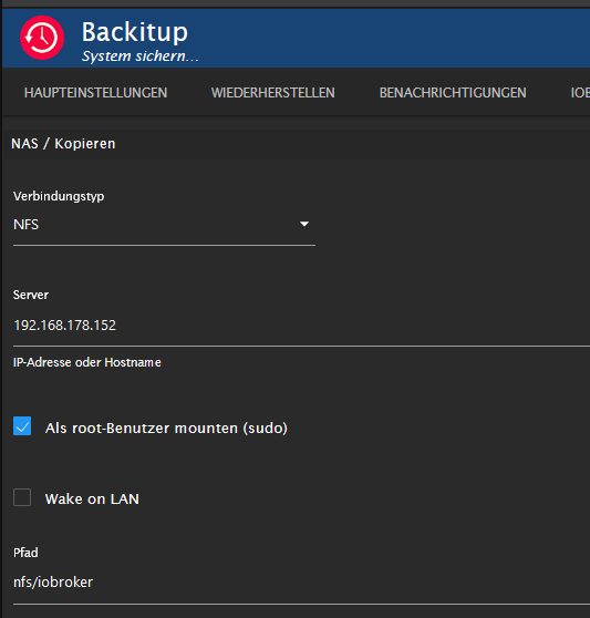

      • DJMarc75
        DJMarc75 @AlexAtHome last edited by
        @alexathome sagte in Backitup Restore bringt EPERM-Error:
        WD MyCloud
        Die kann NFS und das solltest Du auch nutzen:
        Einstellung Backitup:
        bei mir der Pfad "nfs/iobroker" --> den musst Du natürlich an Deinen Freigabenamen anpassen
        AlexAtHome 1 Reply Last reply Reply Quote 1

          • AlexAtHome
            AlexAtHome @DJMarc75 last edited by AlexAtHome
            @djmarc75 Danke!
            Ich habe damit vorhin rumprobiert, konnte es aber ohne root-Zugriff nicht zum Laufen bringen. Ich versuche nun mal Deine Variante!
            EDIT: damit funktioniert es! Und es ist kein Problem, dass nach wie vor via root gemounted wird?
            Mir ist weiterhin aufgefallen, dass nach erfolgreichem Ende des Sicherns der Mount bestehen bleibt. Soll das so sein??
            Ich hoffe jetzt bloß, dass auf meiner neuen Installation damit auch der Restore des Zigbee-Adapters funktioniert... das wäre mega.
