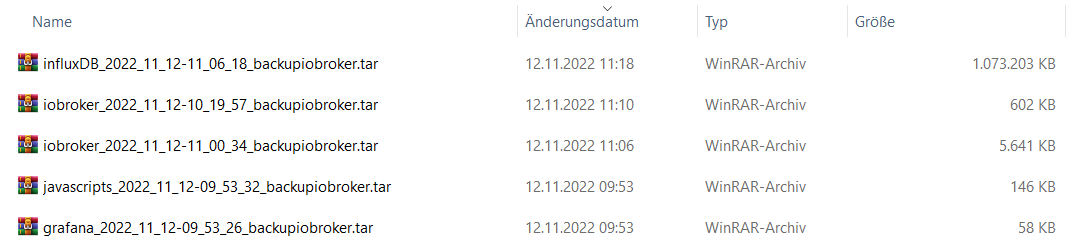

      @nicoloma echt jetzt ? 1 GB Datenbackup ??? Wo kommt das her ???
      edit: influxdb ist schon klar aber das dauert halt dann auch 😀

        @nicoloma sagte in Back-IT-UP Adapter lässt Rasp einfrieren....:
        Das Problem das der Rasp in der zeit nicht ansprechbar ist und auch nicht weiter arbietet.
        Wenn der arme Kleine da auch ein influx-Backup in der zu sehenden Größenordnung wuppen soll...
        Kein Wunder.

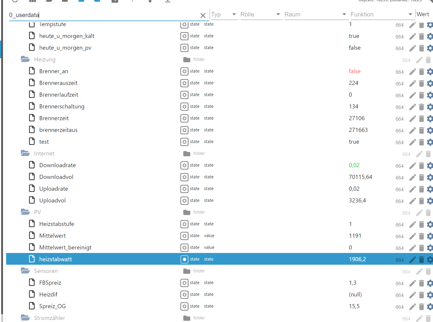

                    @djmarc75 Was?
                    Ich logge
                    alleine nur im Userdata Ordner 19 Datenpunkte...und das ist nur der Anfang
                    Ich habe das gefühlt ich mach etwas falsch. Ich will halt alles bei Grafana sehen :-/
                    Das Problem das ein Teil meiner Heizungssteuerung über den Rasp läuft. Dan muss ich die Influxdatenbank in einer anderen Instanz seltener speichern -.-
                    Thomas BraunT DJMarc75D 2 Antworten Letzte Antwort
                    • NicolomaN Nicoloma
                      @djmarc75 Was?
                      Ich logge
                      Und die vermutlich im Sekundentakt...

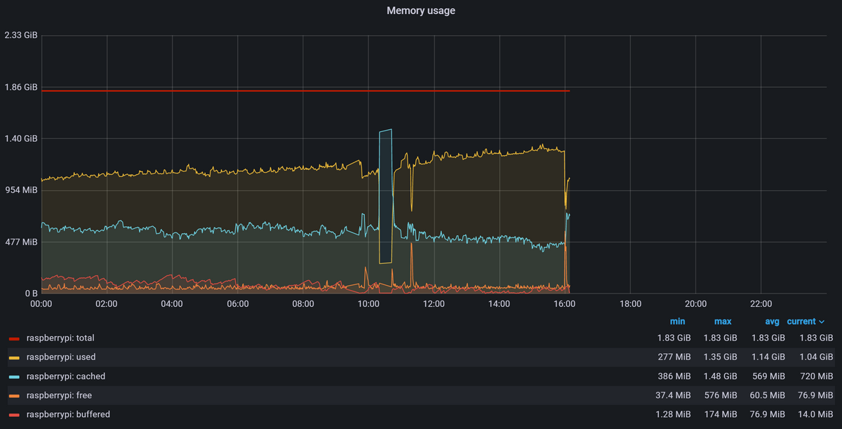

                          meine History hat inzwischen 48GB (ungepackt). trotzdem friert nichts ein.
                          Leider fehlt die Info zur wahrscheinlichsten Ursache: RAM!
                          NicolomaN 1 Antwort Letzte Antwort
                            @thomas-braun Wie groß sind den eure? :-/
                            das ist für dein Problem irrelevant.
                            NicolomaN Offline
                            NicolomaN Offline
                            Nicoloma
                            @homoran Ja, das wird es wohl sein. 2GB :-)
                            Kann ich dem Adapter eine maximale Ram Freigeben. Du hast wahrscheinlich Recht, er nimmt sich wahrscheinlich alle was er kriegen kann und lässt andere Prozesse einfrieren.
