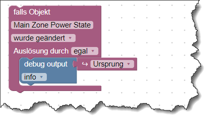

      ich komme selbst nicht mehr weiter. Folgendes Issue:
      Ich habe einen Denon AVR-Receiver. Dieser ist mittels Denon Adapter mit dem ioBroker verbunden. Problem ist, der Receiver schaltet sich sporadisch "von alleine" ein. Manchmal 5-6 Mal hintereinander (wenn man ihn zwischendurch manuell wieder ausschaltet). Manchmal mitten am Tag, dann wieder mitten in der Nacht (besonders toll).
      Ich habe jetzt schon alle Blockly-Skripte durchgeguckt, ob dort irgendwo ein Fehler drin ist, der ein Einschalten triggern könnte. Ich finde nichts.
      Daher meine Frage: Gibt es eine Möglichkeit den Einschalt-Datenpunkt zu überwachen (z.B. Blockly) und dann auszugeben, "wer" diesen eingeschaltet hat? Also z.B. das Skript das getriggert hat, oder ob es überhaupt der ioBroker war oder ob der Receiver einfach wirklich "selbst" angeht.
      Vielen Dank für die Hilfe!

      • Codierknecht
        Codierknecht Developer Most Active @badsnoopy667 last edited by
        @badsnoopy667
        So vielleicht?
        1 Reply Last reply Reply Quote 2

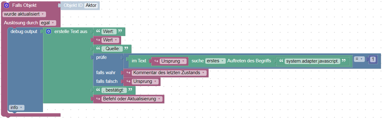

        • Cinimod
          Cinimod Most Active @badsnoopy667 last edited by
          @badsnoopy667
          Hey, na klar geht das. Ganz einfach mit history beobachten. Da kannst du dann sehen wer den angesprochen hat.
          B 1 Reply Last reply Reply Quote 1
          • B
            badsnoopy667 @Cinimod last edited by
            Danke euch Beiden! Ich habe beides jetzt mal eingerichtet und warte auf den nächsten ungeplanten Einschaltvorgang!
            Bei der Blockly Lösung mit "Ursprung" find ich schonmal super, dass ich sehen kann, dass der denon Adapter immer die Quelle ist, aber abhängig davon, ob ich die VIS nutze -> web Adapter, Javascript -> javascript Adapter und wenn ich die Fernbedienung nehme kein zusätzlicher Adapter. Damit sollte sich das Problem eingrenzen lassen.
            • paul53
              paul53 @badsnoopy667 last edited by paul53
              @badsnoopy667 sagte: Damit sollte sich das Problem eingrenzen lassen.
              Ausführliches Log, das auch den Skriptnamen anzeigt, sollte die Ursache ein Skript sein:
              B 1 Reply Last reply Reply Quote 3
              • B
                badsnoopy667 @paul53 last edited by
                DAS wird natürlich sofort umgesetzt! 😉
                Danke!
