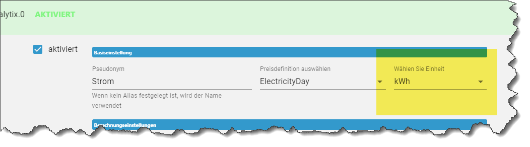

            @crunchip Ja aber wo teile ich SA mit ob es ein fortlaufender Zähler ist oder ein momentaner Verbrauch.
            Die Einheit unter "Preisdefinitionen" kanns ja nicht sein da es für z.B. Watt keinen Preis gibt.
            Hier Logge ich einen Shelly 3EM auf aktueller Leistung. Also der aktuelle Bezug.
            Klar ist der schwankend und dadurch nicht so genau wie ein fortlaufender Zähler.
            Aber wo teile ich SA das mit?
            In meinem Datenpunkt steht nur ein Wert ohne Einheit.
            Beispiel:
            Datenpunkt "Strombezug" dieser ist der aktuelle Wert und schwankt zwischen 0 und 5000 Watt.
            So jetzt jetzt wärend ich es schreibe hab ich es auch gefunden 😰
            Habs mal rot markiert.
            Ich verkrieche mich wieder in mein Loch Kopf --> Tisch
                          mit deinem Datenpunkt den du mit SA loggst.
                          intern verarbeitet dann SA deinen DP anhand deiner Unit
