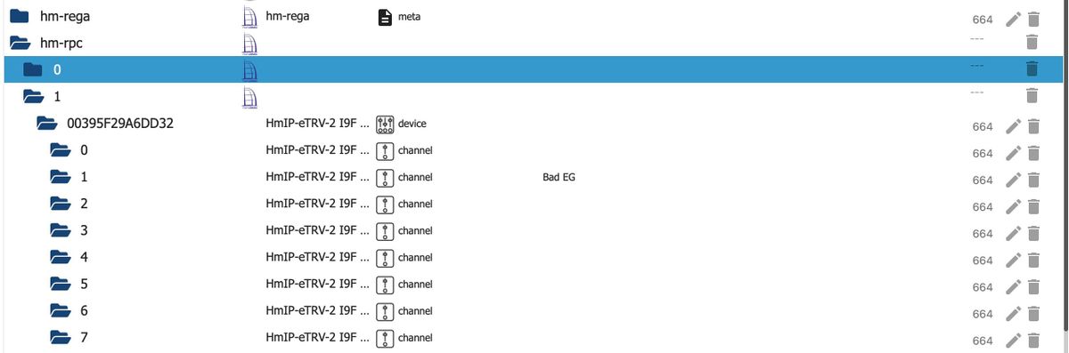

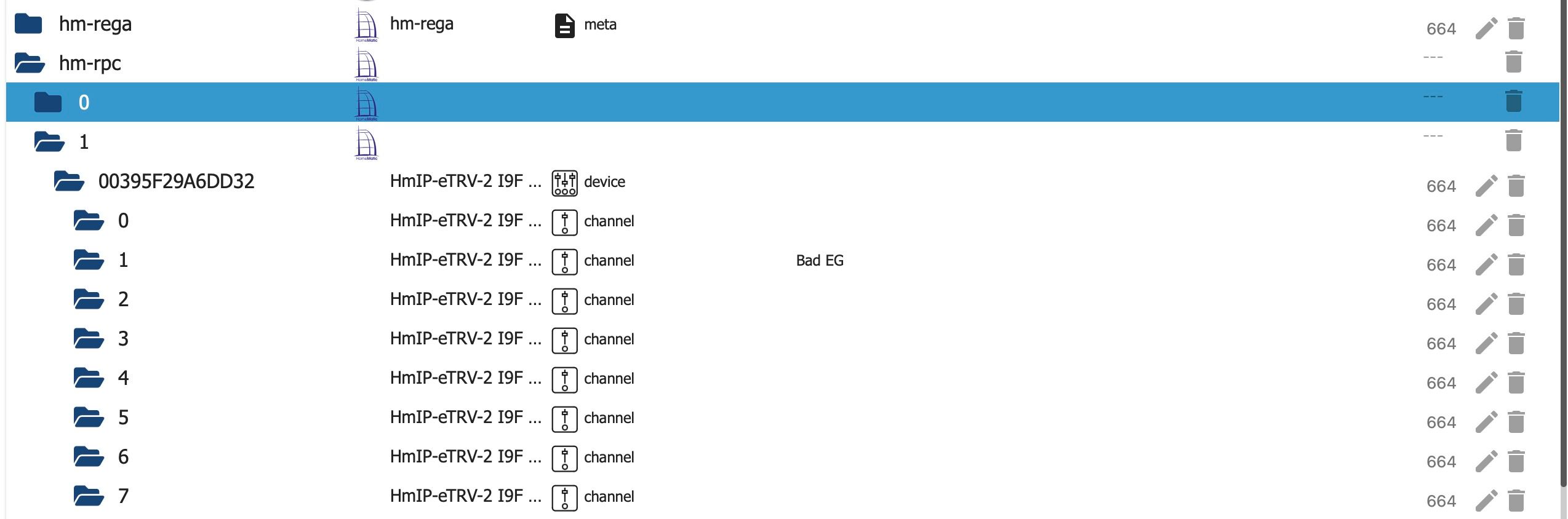

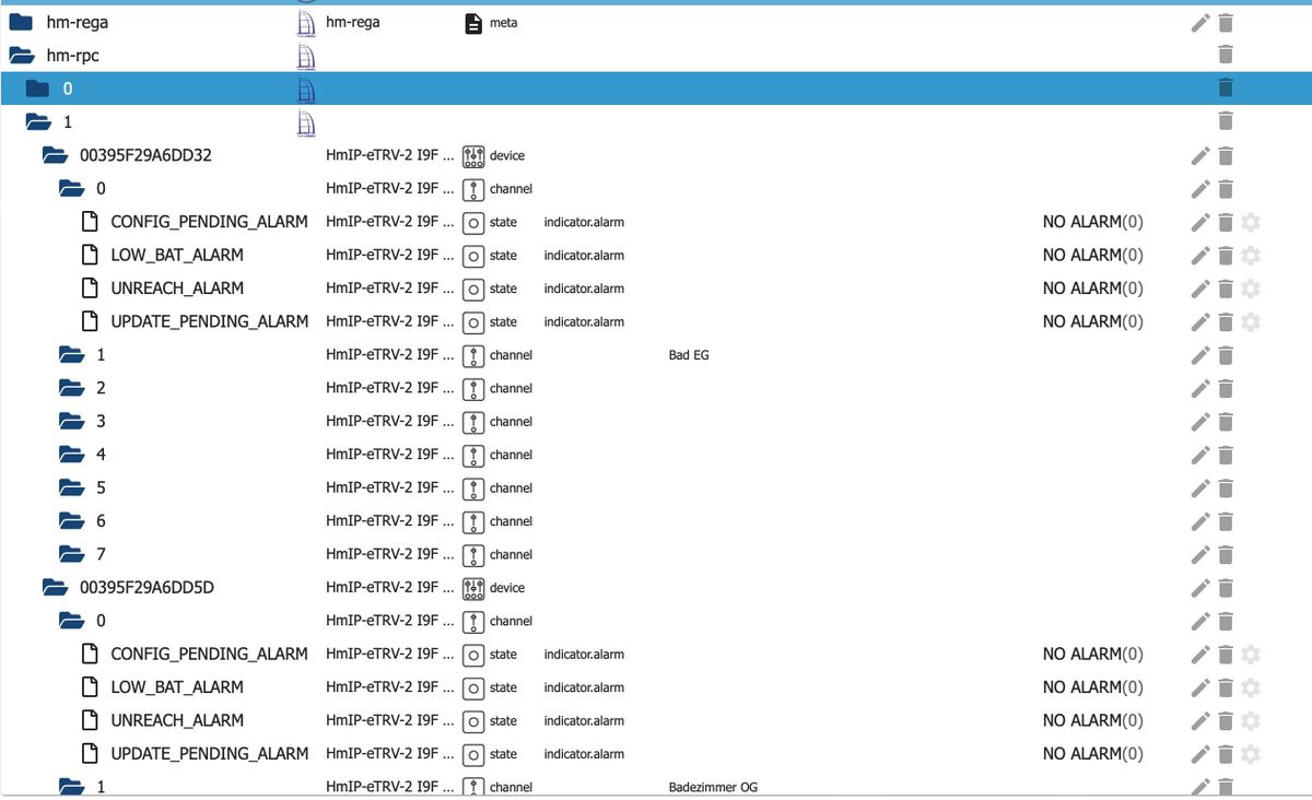

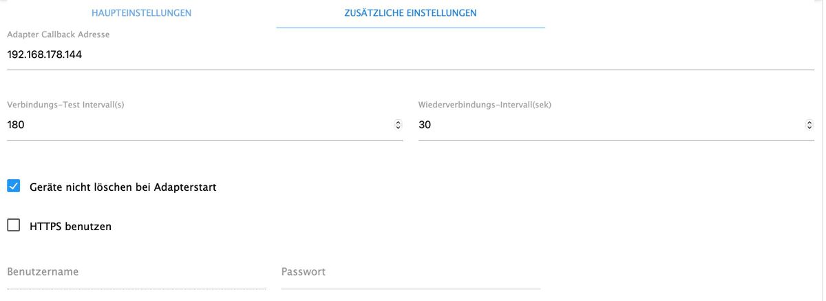

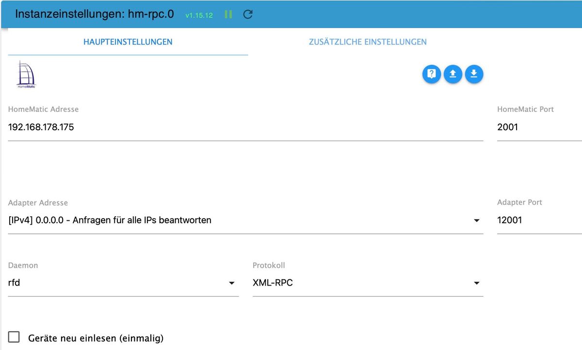

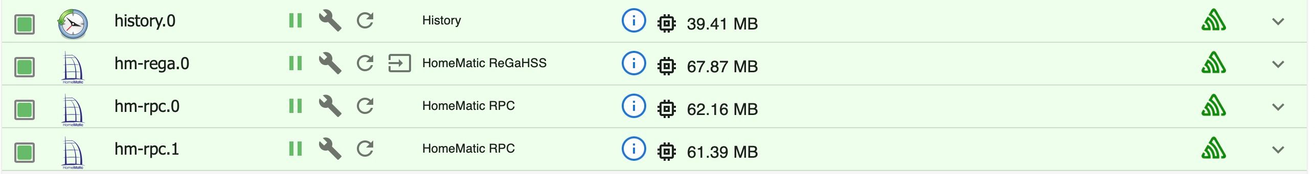

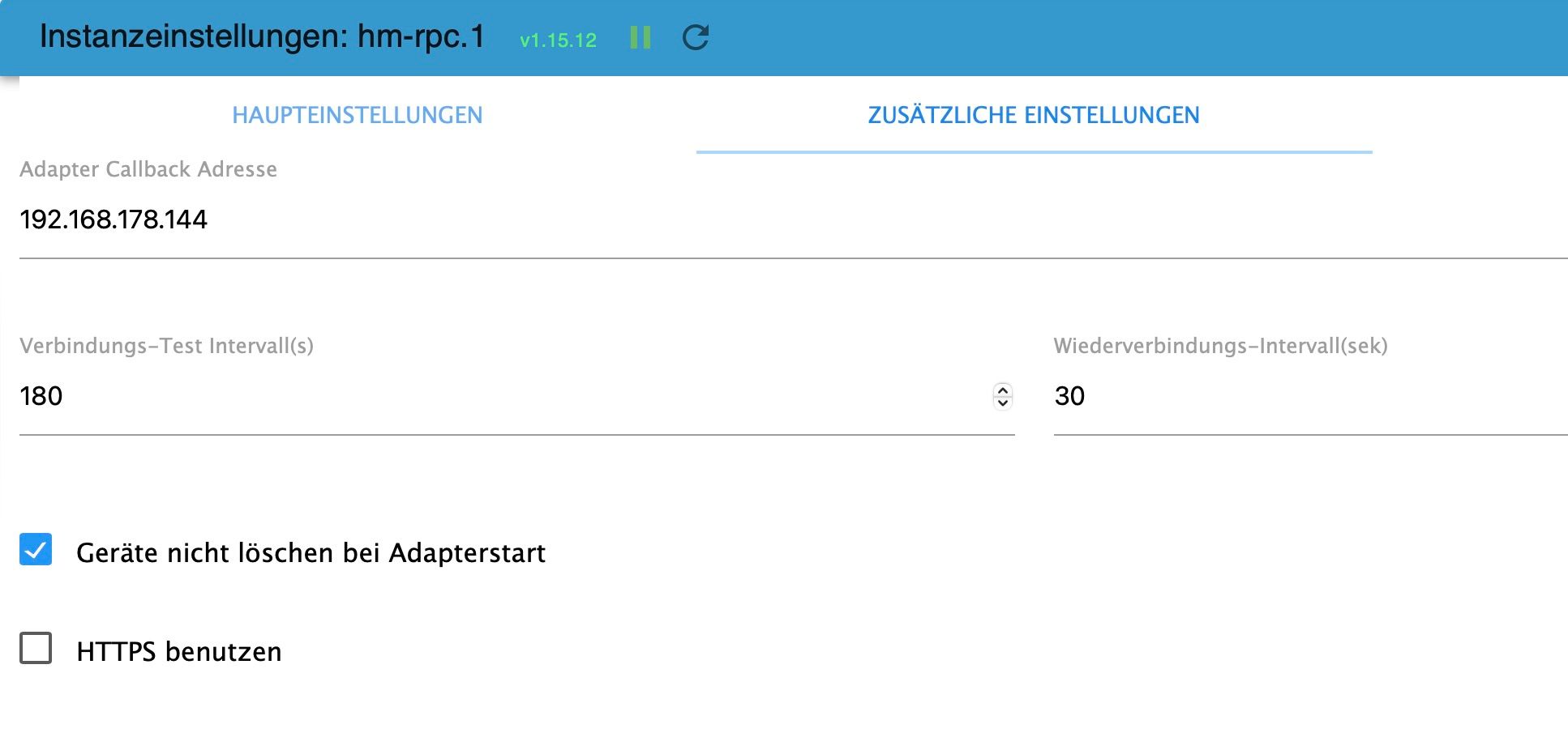

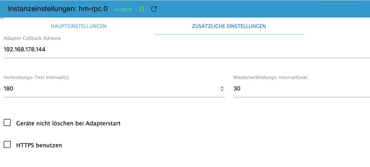

    ioBroker auf Synology unter Docker-Bridge installiert.
    Oberfläche läuft, alles grün bei Instanzen
    CCU3 hat 192.168.178.175
    IOBroker hat 192.168.178.144
    Leider werden die 2 IP Thermostate bei den Objekten zwar angezeigt, aber sonst keine Gerätezustände bzw. Aktoren:
    Irgendwie stehe ich auf dem Schlauch. Vielen Dank für jede Hilfe

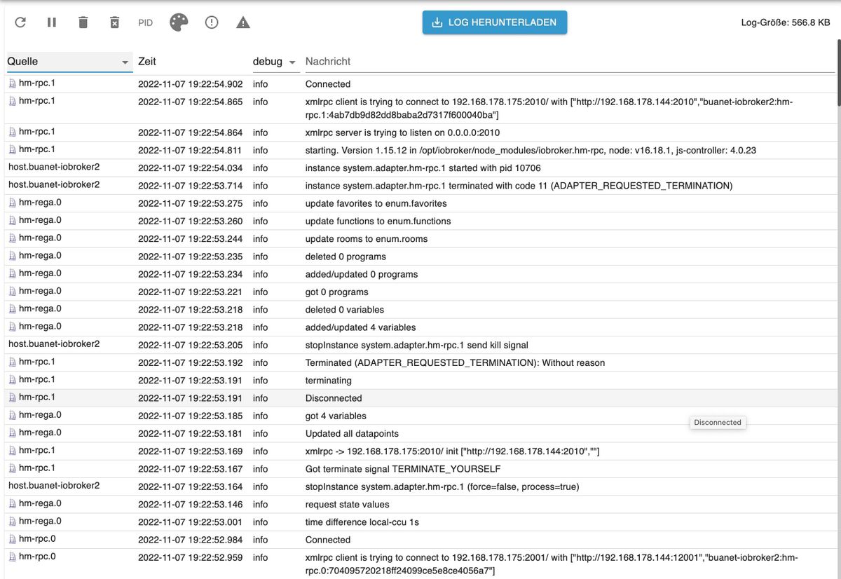

      Vielleicht hilft das log?

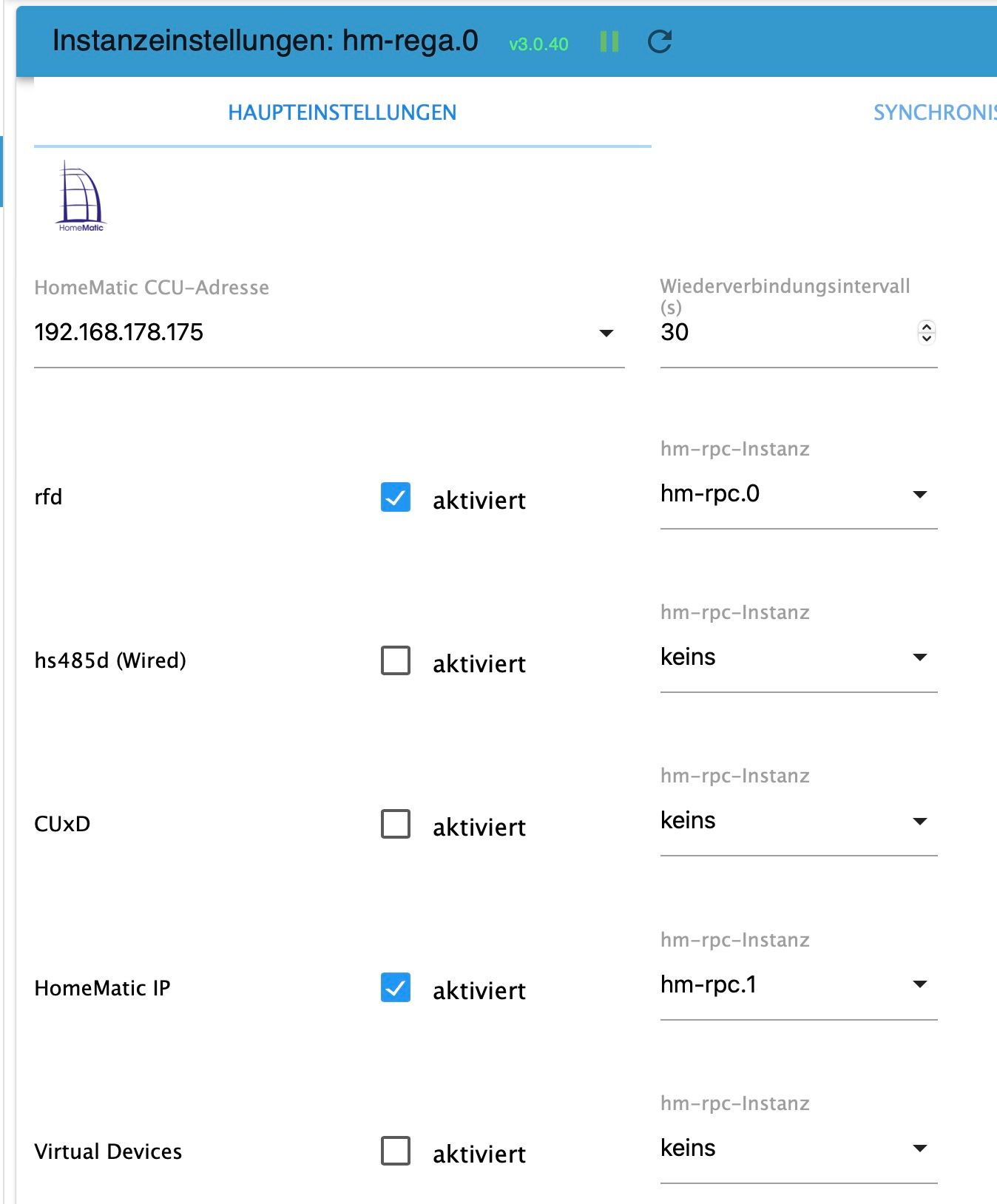

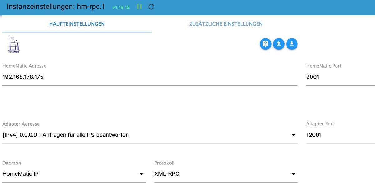

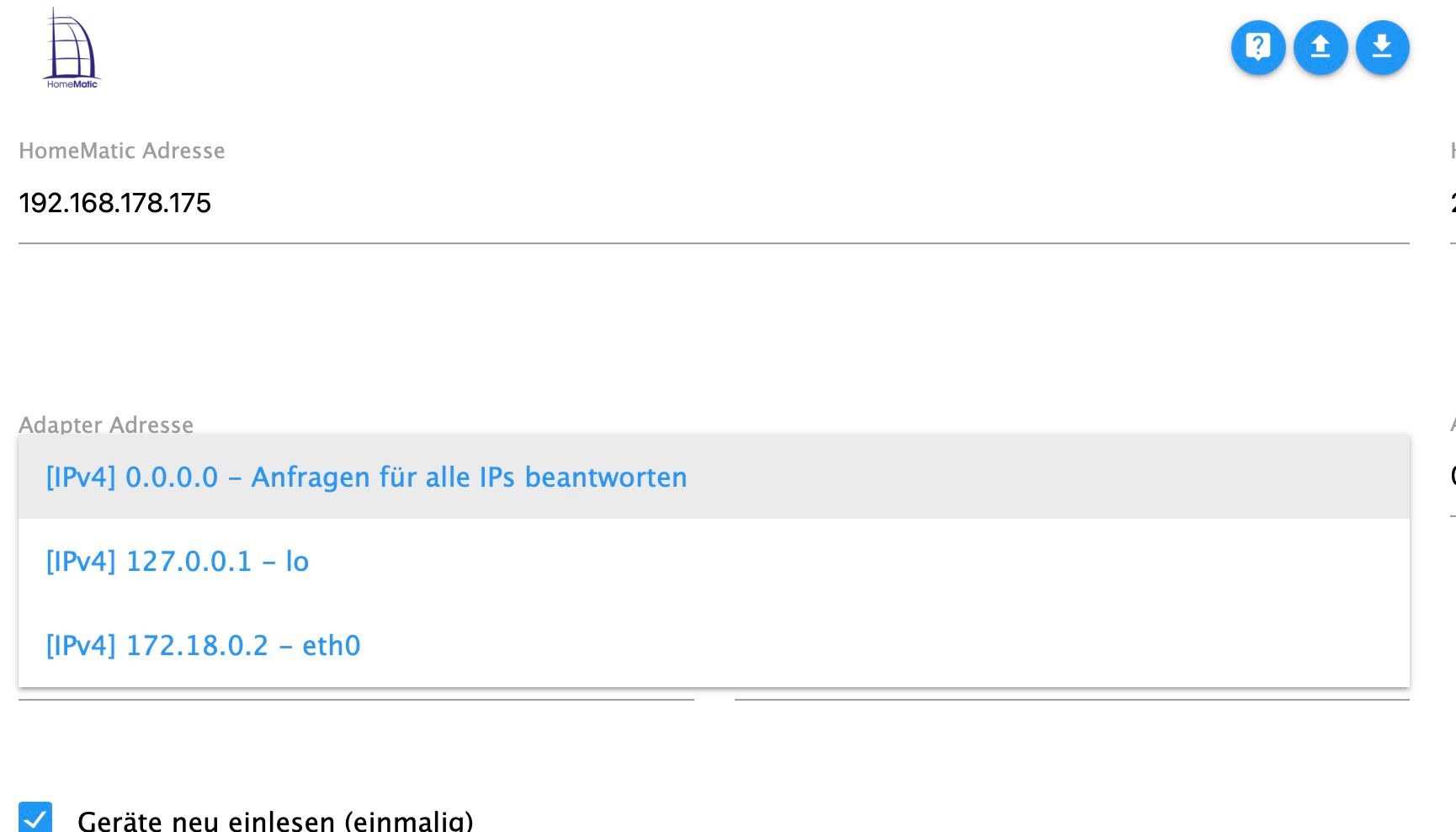

        @pingo sagte in Geräte sichtbar aber k. Gerätezustände und Aktoren:
        wieso 0.0.0.0 als Adapter Adresse?
        da nuss was greifbates rein wo die CCU DIE daten hinschicken kann
        HomoranH P 2 Antworten Letzte Antwort

          @homoran sagte in Geräte sichtbar aber k. Gerätezustände und Aktoren:
          bitte als Text!
          dann kann ich auch den Docker rauskopieren!

            P Offline
            P Offline
            pingo
            @homoran: Ja das wollte ich auch, aber da kann ich leider nix reinschreiben, sondern ich habe nur ein Pulldownmenu mit 3 Einträgen:

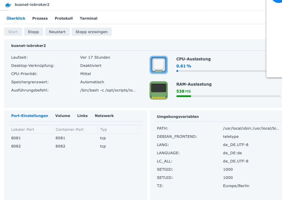

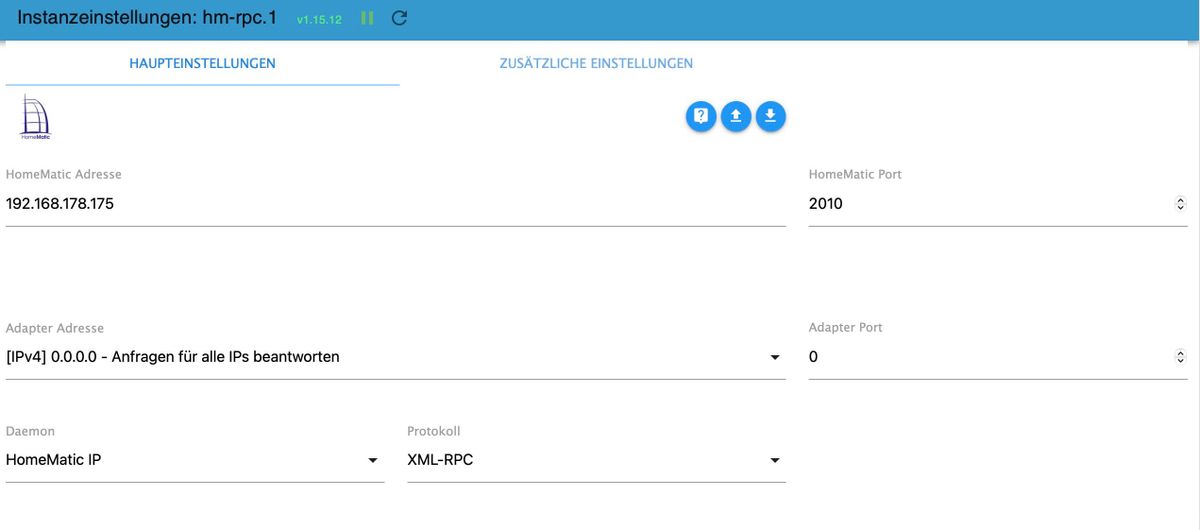

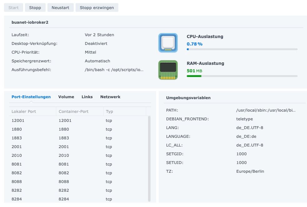

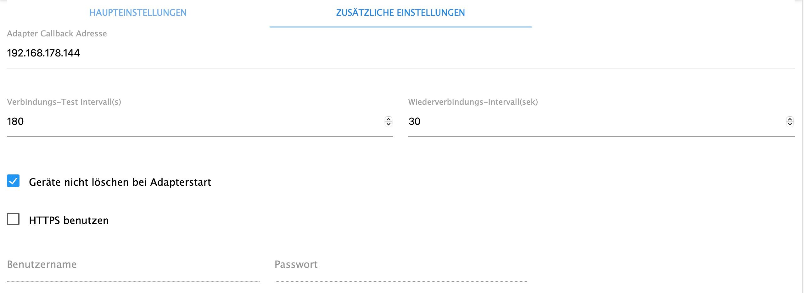

              Seltsamerweise sind nun 4 Gerätezustände sichtbar geworden. Es fehlen aber sicher noch 20-40 !
              Das sind die offenen Ports:
                hab zwar keine Ahnung von Docker, aber da ist kein hm-Adapter port drin

                  Codierknecht
                  Stimmt auffallend.
                  Genau aus diesem Grund habe ich meinen Container im Host-Mode und nicht als Bridge aufgesetzt.
                  Im Laufe der Zeit kommt da sonst 'ne ganze Latte an benötigten Ports zusammen, die man alle im Container mappen muss!

                    pingo
                    @codierknecht : mir wurde hier aus Sicherheitsgründen Bridge empfohlen. Welche Ports fehlen denn bitte Deiner Meinung nach?

                      Codierknecht
                      @pingo
                      Warum hast Du Deine Mappings aus diesem Post wieder rausgenommen?
                      Die waren da ja nicht ohne Grund drin :-(

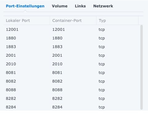

                        pingo

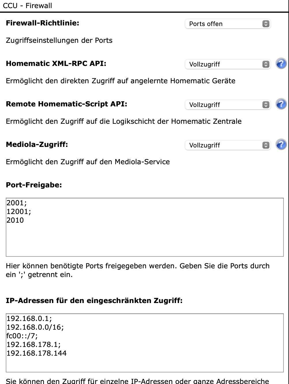

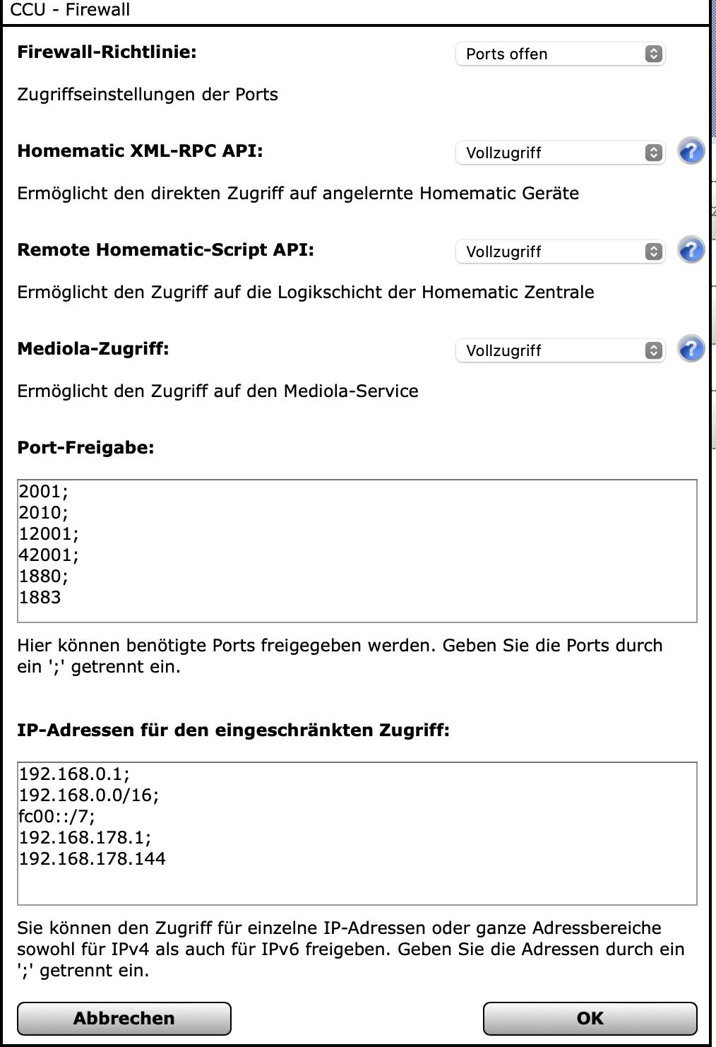

                        @codierknecht: Du meinst die hier?

                          Codierknecht
                          @pingo
                          Jepp.
                          Port 2001 brauchst Du auf jeden Fall. Das ist jedenfalls der Standardport für HM.
                          Dann noch 8083<=>8081 für den Admin.
                          8088 ist vermutlich die VIS?
                          Und die anderen? ZigBee, Alexa und was Du sonst noch so einsetzen möchtest. Da kommt halt was zusammen.
                          Einfach so aus Sicherheitsbedenken welche wegnehmen ist jedenfalls keine sonderlich gute Idee, wenn man nicht weiß wofür die möglicherweise benötigt werden.

                            P Offline
                            P Offline
                            pingo
                            @codierknecht: Gibt es denn irgendwo eine Portliste für alle adapter/instanzen?
                            So sieht es jetzt wieder aus:

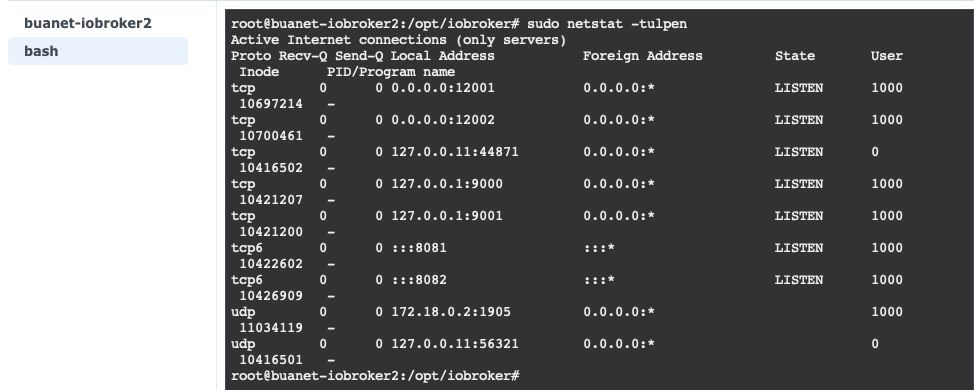

                              @pingo

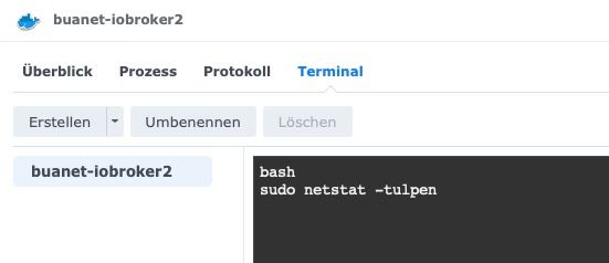

                              Was bei dir auf welchen Port läuft lauscht kannst du so nachschauen:
                              sudo netstat -tulpen

                                @thomas-braun: ich habe bis jetzt noch Probleme via Terminal auf die Synology - Docker- Bridge- Installation von iobroker zuzugreifen. Im Container wird Terminal angeboten aber da kommt leider nix, wenn man so einen Befehl eingibt.
                                    Und? Funzt?
                                    Das kommt darauf an, welche Adapter Du einsetzt und wie die jeweils konfiguriert sind.
                                    HM hast Du ja jetzt bereits kennengelernt. Wobei ich in meiner CCU gerade sehe, dass ich die mit Port 2010 betreibe.
                                    Schau also nochmal in der CCU nach, ob es jetzt 2001 oder vielleicht doch 2010 sein muss.
                                    Alles andere muss je nach Adapter und Protokoll eingerichtet werden.
                                    Das wird ja dann entsprechend konfiguriert. Da kann man jetzt nicht ohne weiteres sagen "nimm Port XYZ".

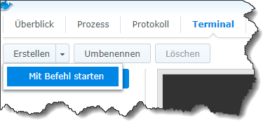

                                      Codierknecht

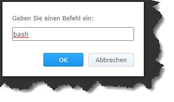

                                      "Mit Befehl starten" ==> "bash"
                                      Dann hast Du im Terminal einen Eingabepromt und kannst den Befehl von @Thomas-Braun ausführen.

                                        pingo
                                        Da muss ein kleiner Fehler sein:
                                        Das kommt nix. Das weiße Kästchen blinkt nur darunter.
