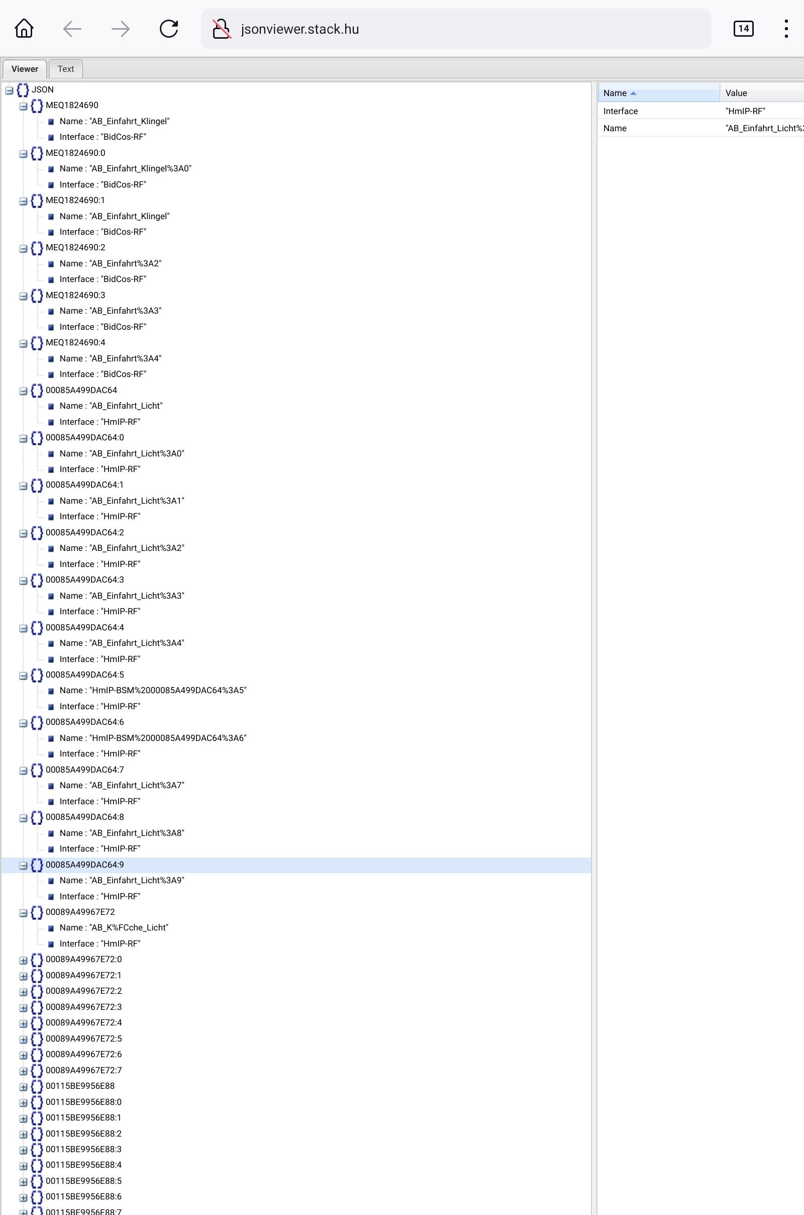

          • Homoran
            Homoran Global Moderator Administrators @Mattis 0 last edited by Homoran
            @mattis-0 sagte in HM-Rega synchronisiert die Namen nicht:
            Können "_", ":" oder Leerzeichen noch ein Problem sein?
            Wofür mache ich mir die Mühe dein Log aufzuarbeiten?
            Sieh dir das JSON doch mal an. Da siehst du was dort als Trennzeichen drin verwendet wird
            das Komma und der Doppelpunkt sind auf jeden Fall dabei!
            Wie kommt man auf die Idee etwas anderes als alphanumerische Zeichen zu verwenden?
            Ansonsten such das JSON doch einfach mal durch und sieh was fehlt/unvollständig ist.

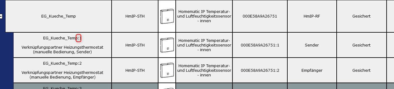

              Ich kenne mich mit JSON nicht aus und die ":" fügt Homematic automatisch als Aufzählung für die Kanäle in dem Namen ein.
              Mir war es nicht möglich dies zu erkennen und ich bin dir wirklich sehr dankbar.
              Ich bin schon dabei alle : zu entfernen und hoffe, dir mit Erfolg zu antoworten.

                NEIN! nicht die Kanaltrenner
                • M
                  Mattis 0 @Homoran last edited by
                  Sorry, aber müssen die jetzt weg oder nicht?
                  • Homoran
                    oder nicht?
                    nur in deinem Namen dürfen keine Sonderzeichen sein.
                    das was Homematic dann zur Kanalerkennung/erweiterung dranhängt kann bleiben.
                    Nur wenn DU noch einen Doppelpunkt zusätzlich verwenden würdest, würde das das System zerschießen

                      • Homoran
                        Hast du noch eine Idee?
                        wenn das nicht wieder abgeschnitten ist müsste man die Reihenfolge herausfinden. und den nächsten Namen ansehen.
                        das Json endet mittendrin, das Komma zeigt auf einen nächsten Datensatz der nicht kommt.
                        hm-rega.0	2022-11-01 20:19:49.440	error	Cannot parse answer for devices: {"MEQ1824690":{"Name":"AB_Einfahrt_Klingel","Interface":"BidCos-RF"}, "MEQ1824690:0":{"Name":"AB_Einfahrt_Klingel%3A0","Interface":"BidCos-RF"},
                        das letzte mal war es noch mehr
                        EDIT:

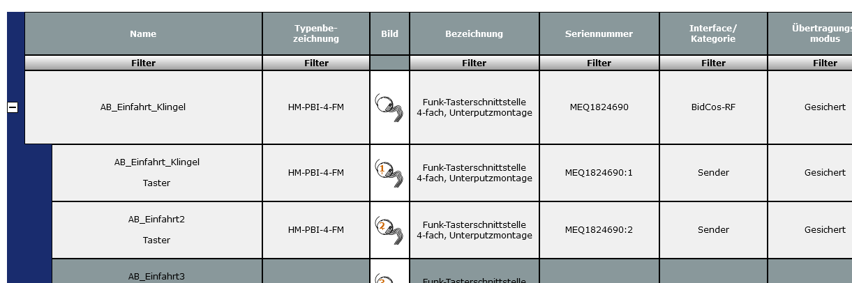

                        KLAR! Dein Gerät und Kanal:1 haben die selbe ID
                        • M

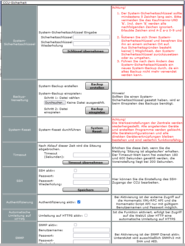

                          • bahnuhr
                            bahnuhr Forum Testing Most Active @Mattis 0 last edited by
                            Sonderzeichen drin wären.
                            Sonderzeichen stellen bei richtiger Einstellung kein Problem drin.
                            Ich hab da etliche davon.

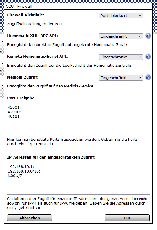

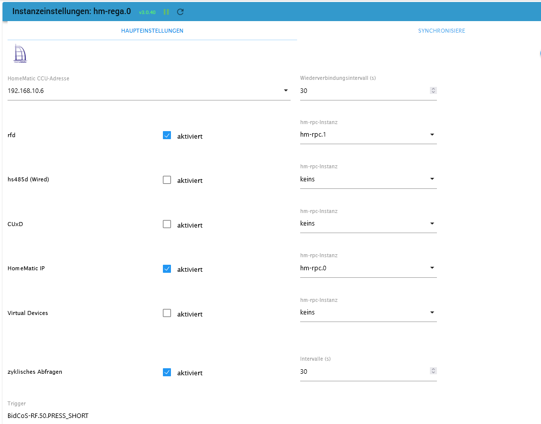

                            Bitte liefern:
                            Screenshot von:
                            • firewall ccu3
                            • ccu.einstellungen.systemsteuerung.sicherheit
                            • hm-rega
                            • hm rpc
                            Und dann welches System hast du:
                            folgender Befehl ausführen:
                            uname -m && type -P nodejs node npm && nodejs -v && node -v && npm -v && whoami && pwd && sudo apt update &> /dev/null && sudo apt update && apt policy nodejs
                            Ergebnis in code-tags:
                            M Homoran 2 Replies Last reply Reply Quote 0
                            • Homoran
                              @mattis-0 was ist das jetzt wieder?
                              • M
                                Mattis 0 @bahnuhr last edited by
                                Hallo @bahnuhr,
                                danke für deine Beteiligung...

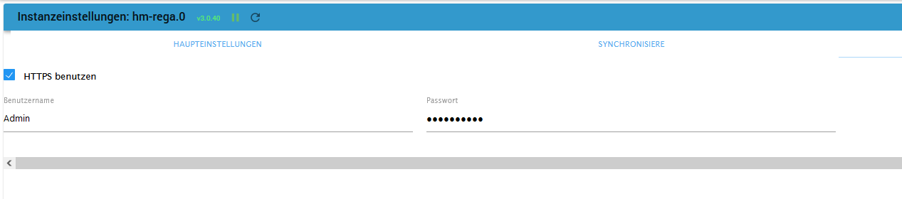

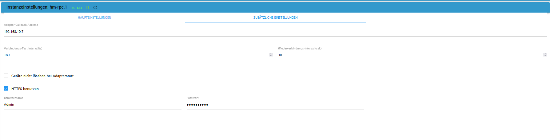

                                Firewall:
                                ccu.einstellungen.systemsteuerung.sicherheit:
                                pi@raspberrypi-ioBroker:~ $ uname -m && type -P nodejs node npm && nodejs -v && node -v && npm -v && whoami && pwd && sudo apt update &> /dev/null && sudo apt update && apt policy nodejs
                                aarch64
                                /usr/bin/node
                                /usr/bin/npm
                                Passt das so?
                                bahnuhr 1 Reply Last reply Reply Quote 0

                                  • bahnuhr
                                    bahnuhr Forum Testing Most Active @Mattis 0 last edited by bahnuhr
                                    Passt das so?
                                    Ja, die Einstellungen müssten passen. Der Unterschied zu mir ist, dass du https eingestellt hast. die Ports müssten aber passen.
                                    Bei dem Befehl: ...uname -m && type -P
                                    müsste aber viel mehr kommen.
