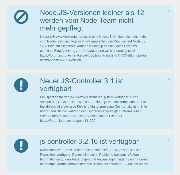

                      Shai0Hulud @Homoran last edited by
                      Node.js 10, direkt bei Begrüßung wird mind. Node.js 12 empfohlen.
                      js controller 2.x ist installiert, mind. 3.2 wird empfohlen, 4.x ist aktuell vorhanden
                      Jetzt hangel ich mich erstmal an den Instruktionen entlang, den js Controller zu aktualisieren.
                      Homoran DJMarc75 2 Replies Last reply Reply Quote 0

                        Was hast Du denn für einen komischen Installer bzw. komisches System. Aktuell ist nodejs 16 und npm 8

                          Homoran Global Moderator Administrators @Shai0Hulud last edited by
                          @shai0hulud sagte in Bitte um 1.-Hilfe für neuen Hichi IR Wifi-Nutzer und Tasmota:
                          wie hast du denn installiert?
