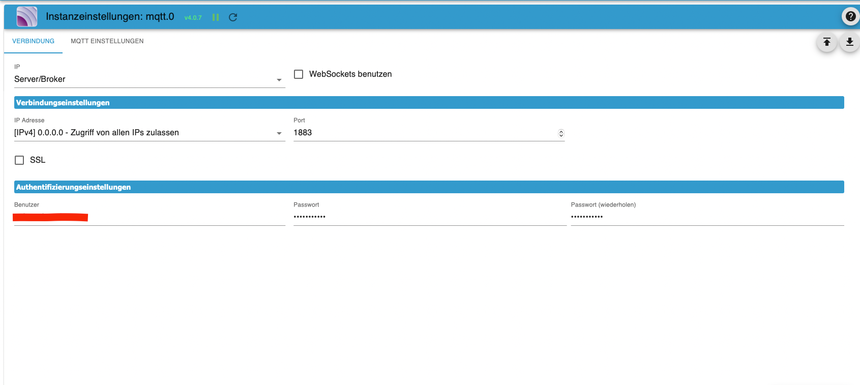

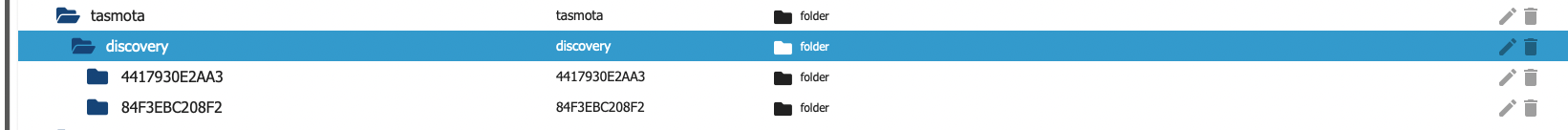

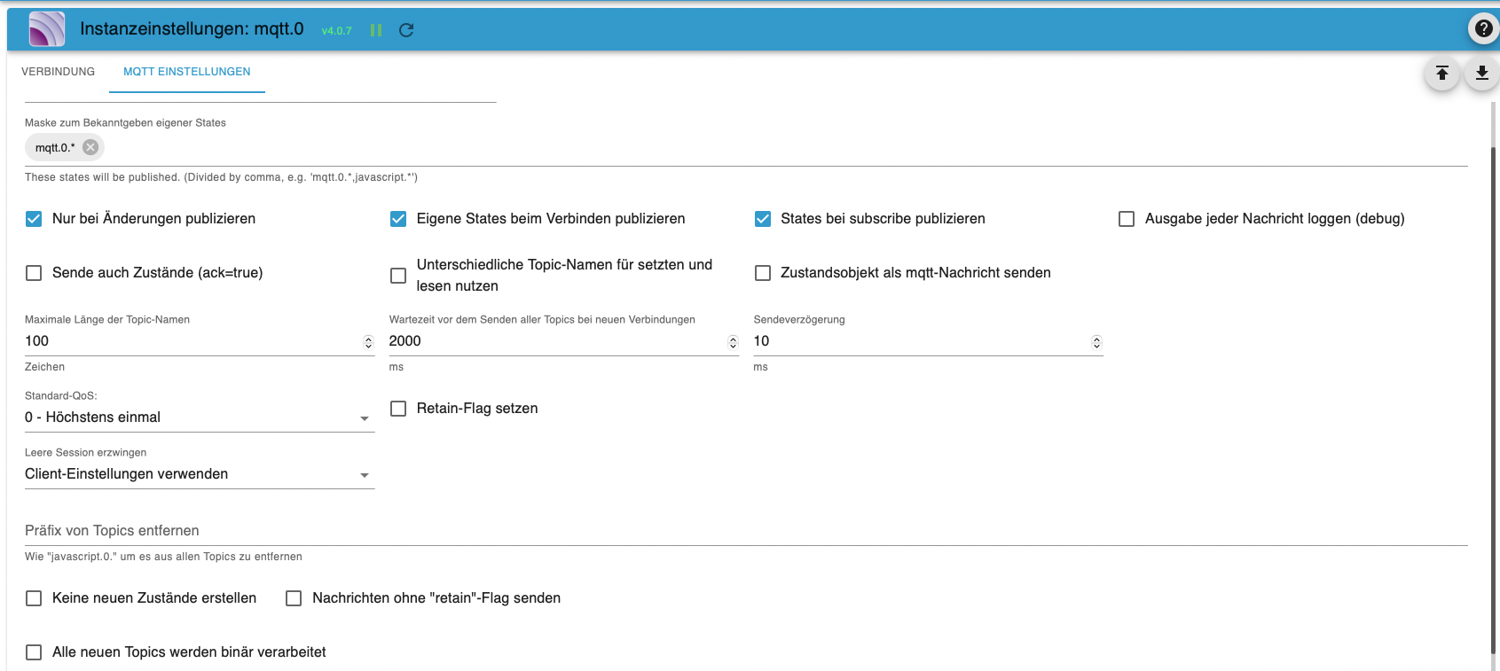

    Hi, normalerweise habe ich alle Probleme mit der MQTT mit der Suche lösen können. Aber hier zu finde ich leider nichts :(
    Ich glaube (weis es aber nicht genau) das ich seit dem Update des MQTT Adapters auf v4.0.7 kein Kommando Richtung des Clients schicken kann.
    Daten vom Geräte bekomme ich aber wunderbar.
    Vermutlich ist es irgendeine Einstellungssache.
    Was habe ich schon gemacht:
    • Adapter neugestartet
    • Objektbaum des entsprechenden Gerätes in der MQTT.0 gelöscht (wurde danach wieder automatisch angelegt)
    • Gerät neu gestartet.
    Was versuche ich:
    Ich versuche eigentlich nur "Power ON" oder "Power OFF" (habe es auch schon mit nur "ON" und "OFF" probiert) vom ioBroker abzusenden. Aber es kommt nichts an.... (Ich sehe in der Tasmota Console des Endgerätes nichts)
    Gebe ich den CMND direkt in der Console des Tasmota Geräte ein funktioniert es.

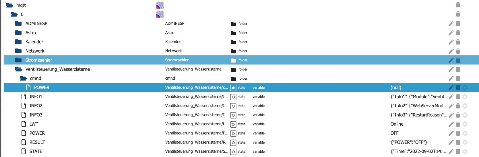

    Hier mal die Screenshots aus dem MQTT Adapter einstellungen und des Objektbaumes:
    Bildschirmfoto 2022-09-02 um 15.01.58.png Bildschirmfoto 2022-09-02 um 15.02.09.png Bildschirmfoto 2022-09-02 um 15.02.39.png

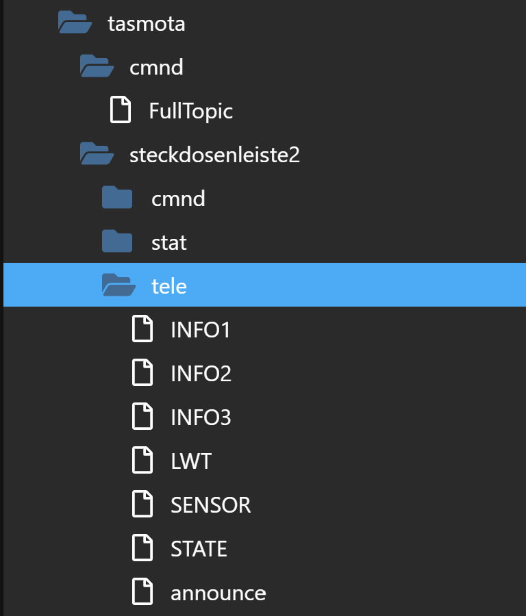

      @draexler Wenn Du willst, dass der mqtt Adapter rausschickt musst Du die Werte unbestätigt rausschicken, dann sollten auch entsprechende Einträge im Log da sein.
      sowas wie:
      send2Server ....
      Und klar - wenn Du nur Änderungen publishst muss sich der Wert vom vorherigen unterscheiden.
      Ansonsten schaut dein Tasmota Baum trotzdem komisch aus - hängt davon ab, wie Deine MQTT- Einstellungen in Tasmota sind - also %prefix%/%topic%/ oder umgekehrt - mit was davor oder nicht.
      Es gibt nämlich einen cmnd Ast der ist nicht Gerätebezogen.
      Allerdings sind im Standard - alle Geräte unter cmnd, stat und tele - ich hab das aber umgedreht, so dass ich pro Gerät einen cmnd, stat und tele Ast habe.
      Mit kommen Deine tele-Punkte auf der gleichen Ebene wie cmnd komisch vor - bei mir sind die sauber getrennt auch die stat Punkte sind mit den tele Punkten gemischt - alles komisch:

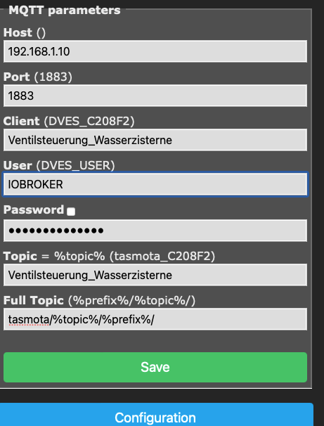

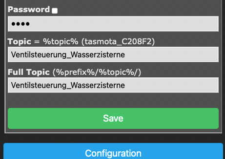

        draexlerD Offline
        draexlerD Offline
        draexler
        @mickym Also ich schicke definitiv unbestätigt den Wert.
        Die Einstellungen in Tasmota habe ich so. Vielleicht nicht nach Standart. Aber es hat so auch immer funktioniert.

          mickymM Offline
          mickymM Offline
          mickym
          @draexler sagte in MQTT Kann kein CMND absetzen:
          Na das ist Käse was Du da machst. ;) - Sorry mein flapsige Ausdrucksweise.
          Wenn Du das topic schon als Klartextnamen haben willst - dann sollte das ausreichen - wenn Du so einen Baum wie ich haben willst - dann änderst Du nur das topic und machst höchstens ein Präfix für alle Deine tasmota devices rein.
          Der Präfix muss im Fulltopic in jedem Fall erhalten bleiben, damit Du saubere cmnd, stat und tele Äste bekommst. Das Prefix, das tasmota schreibt, heißt cmnd, stat und tele. ;) So wundert mich nicht, dass Dein Gerät nich darauf hört - da dieser cmnd Ast meines Erachtens nonsense ist, den Du beschreibst. Wie Du siehst ist es im Standard umgedreht - aber das habe ich ja in meinem Vorpost bereits erläutert.
