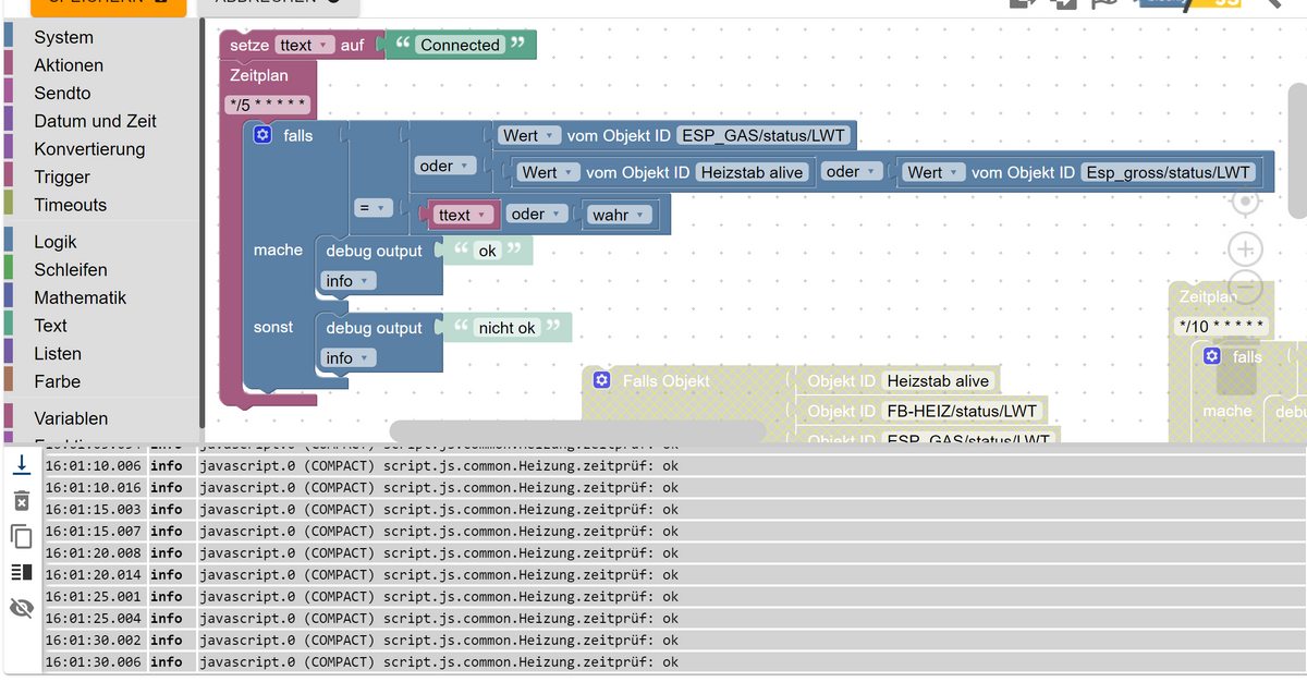

    ich habe bei meinem Blockly das Problem, dass es bei Neustart doppelt ausgeführt wird.
    Obwohl ich sogar das Skript anhalte. Ich muss den Javascript Adapter stoppen und starten.

      DJMarc75D Offline
      DJMarc75D Offline
      DJMarc75
      @nicoloma Abfrage alle 5 Sekunden ?
      Ansonsten; https://forum.iobroker.net/topic/51555/hinweise-für-gute-forenbeiträge/1
      Lehrling seit 1975 !!!

        NicolomaN Offline
        NicolomaN Offline
        Nicoloma
        @djmarc75 die 5 sekunden sind, noch, nur zum testen

          DJMarc75D Offline
          DJMarc75D Offline
          DJMarc75
          @nicoloma "ttext oder wahr" ist ......
          eigentlich ist das Blockly sinnfrei !
          Erklär mal was Du in welchen Abhängigkeiten schalten möchtest... weil mit "= oder und mix" wird das so nix werden...

            NicolomaN Offline
            NicolomaN Offline
            Nicoloma
            @djmarc75 Warum der sinnfrei ist. Weil ich mittlerweile alles gelöscht habe weil es meine raspberry jedes mal zerschiesst.
            Sinn:
            Ich will will alle 10 sekunden prüfen ob alle D1 minis noch aktuelle Daten abrufen.
            Soweit bin ich jetzt nicht mehr weil ich alles gelöcht habe. Ich hänge nun am Trigger der leider beim Neustart doppelt läuft. Und dann mein Iobroker abstürzen lässt

                  DJMarc75D Offline
                  DJMarc75D Offline
                  DJMarc75
                  @nicoloma sagte in Trigger Zeitplan:
                  das liegt nicht an diesem Skript... da hast Du sicher ein anderes in Endlosschleife laufen.
                  Geh mal bitte Deine Skripte durch und wenn da eins mit "Schleifen" ist deaktiviere diese..
                  NicolomaN 1 Antwort Letzte Antwort

                    NicolomaN Offline
                    NicolomaN Offline
                    Nicoloma
                    @djmarc75 sagte in Trigger Zeitplan:
                    ok, ich suche mal. Danke schonmal. Obwohl ich mit schleife nicht arbeite

                      DJMarc75D Offline
                      DJMarc75D Offline
                      DJMarc75
                      @nicoloma Nochmal:
                      WAS möchtest Du unter welchen Bedingungen schalten ?
                      Gib mal die DPs an

                        NicolomaN Offline
                        NicolomaN Offline
                        Nicoloma
                        @djmarc75 Es ist nun weg. Ich glaube du hattest Recht.
                        Danke nun wird mein Skript tatsächlich nur alle 5 Sekunden ausgeführt.
                        Jetzt fange ich wieder an dran zu bauen. Danke
                        Ich will nichts schalten. Ich will prüfen ob die D1 Minis ich im Haus habe noch aktuelle Daten senden .. Wenn nicht, schalte ich mein Heizstab Sicherheithalber ab...
                        Nochmals Danke
