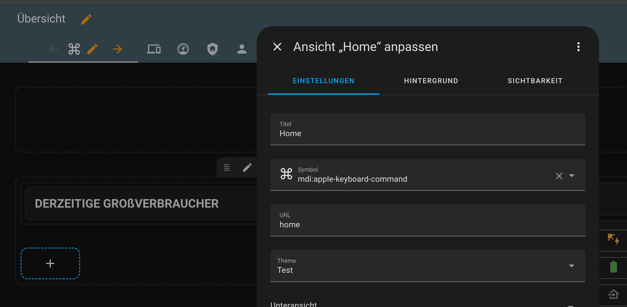

        Alles klar, da dürfte es wohl nen Bug in Lovelace geben. In den beiden Dropdowns im Adapter stand bei mir nie was anderes als "Standard" - ich kann auch nichts anderes auswählen.
        Ich setze die Themes immer über den Editor-View in Lovelace selbst. Aber auch hier hat er bei "Test" keinen roten Balken angezeigt.
        In den Objekten stand auch nur "default".
        Erst als ich in den Objekten das Dark Theme auf "Test" geändert habe, hat er den roten Balken übernommen.
        1 Reply Last reply

              @astuermer
              in den Adaptereinstellungen unter Themen muss auch immer Standard stehen ich hatte auf deinen Screenshot ->
              nur genau diesen Schriftzug vermisst.
              Die Auswahl vom Theme im Editormodus bezieht sich nur auf die ausgewählte Ansicht in deinen Screenshot ->
              auf "Home" der Banner bzw. die Navigationsleiste gehört aber nicht zu den Ansichten darum wird auch die Farbe nicht geändert.
              Mit dem Icons + Text kann ich nicht helfen -> Gute Idee aber ich habe dazu auch noch nichts gesehen/gelesen
              astuermerA 1 Reply Last reply

                      Hat auch seine Vorteile wenn es in den Objekten ist...
                      Man könnte z.B. jede Woche oder Tag ein anderes Themen über ein Script einstellen ... oder auch morgens ein helles Design und abends ein dunkles.....
                      1 Reply Last reply

                        @astuermer sagte in Test lovelace 5.x:
                        Ich bilde mir ein @garfonso meinte mal es sei hardcodiert im Adapter...? Stimmt das?
                        Nicht, dass ich wüsste. Soweit ich mich erinner ist nur ioBroker irgendwo hardcodiert. Und bei mir ist die leiste Lila. :-)
                        (nur die im Edit-Modus ist bei mir blau-grau, da wüsste ich nicht, wie man die ändert).
                        Ähm.. ja.. den gibt es leider.. irgendwie versagt der Parser in den Instanzeinstellungen. Ich habe bisher nicht rausgefunden warum. Das Theme kann man aktuell nur über die states ändern. kopfkratz Ja, das ist ungünstig. Zur Not schmeiße ich das in den Instanzeinstellungen mal weg... so verwirrt das mehr, als das es nutzt.
                        @XBiT sagte in Test lovelace 5.x:
                        Ja, das war der ursprüngliche Wunsch, weshalb das Objekt angelegt wurde.
                        Eigentlich (tm) sollte beides gehen. Es liegt aber irgendwie im frontend... und da bin ich leider nicht so firm. Muss ich nochmal gucken. Eigentlich wollte ich das ganze Frontend auch mal neu machen und umbauen (besonders das mit der entity Liste in den Instanzeinstellungen gefällt mir wenig). Da bin ich aber bisher nie über ein Konzept in meinem Kopf hinaus gekommen. :-/
                        Ultimativer Lovelace Leitfaden: https://forum.iobroker.net/topic/35937/der-ultimative-iobroker-lovelace-leitfaden-dokumentation
                        Lovelace UI Beispiele: https://forum.iobroker.net/topic/35950/zeigt-her-eure-lovelace-visualisierung
                        XBiTX 1 Reply Last reply
