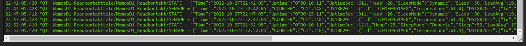

        Stefan7816
        Der Screenshot ist von einem WemosD1 mini, den ich Tasmota geflashed habe. An dem sind an GPIO4 3 Temperatursensoren DS18B20 und an GPIO5 ein Reedkontakt angeschlossen.

          @stefan7816 sagte in Tasmota: Ständige Verbindungsversuche:
          Verbindungsveruch...
          Verbunden
          schlechtes wlan
          Danke.

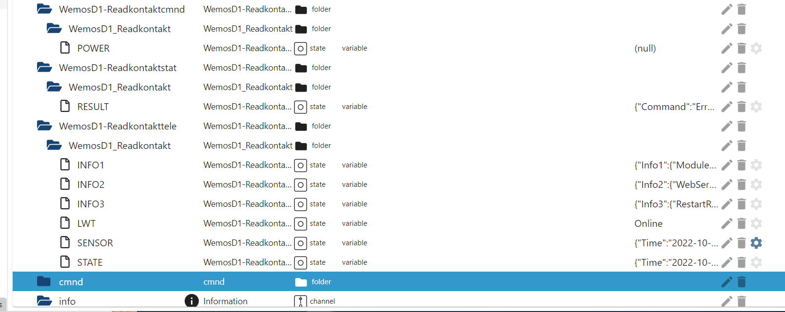

                    @stefan7816
                    Power wird nicht richtig angezeigt, Power= fehlt der Zustand.
                    Topic / Full Topic ist default ?
                    S 1 Antwort Letzte Antwort
                    • Ralla66R Ralla66
                      @stefan7816

                                  Stefan7816
                                  @ralla66
                                  da war nur der Haken bei "Für tele/SENSOR" gesetzt, die anderen beiden nicht. Hab' jetzt alle drei gesetzt (wie im Bild).

                                    Ralla66R Offline
                                    Ralla66
                                    @stefan7816
                                    ja genau, und prüfen ob der Port anders ist wie der vom Mqtt Adapter.
                                    Mqtt Adapter Standart 1883.,
                                    Sonoff Adapter und Tasmota kannst du dann Port 1885 nehmen.
                                    Sonoff Adapter und Tasmota neu starten.
                                    Musst aber 5 Minuten warten oder stellst die Telemetrieperiode in Tasmota von
                                    default 300 auf 10 um.

                                      Stefan7816
                                      @ralla66 also jetzt gehts in die richtige Richtung. Obwohl ich vorher auch schon mit mqtt Adapter und Sonoff Adapter rum gespielt habe, war das erfolglos. Ich hatte jedoch den MQTT Adapter auf 1885 und Sonoff auf 1883
                                      Jetzt so wie Du geschrieben hast den MQTT auf 1883 (kann der nicht auf einem anderen Port?) und Sonoff auf 1885
                                      Die ständigen Verbindungsversuche sind jetzt jedenfalls weg! Hurra!
                                      Die beiden Wemos senden jetzt auf 1883 und werden vom MQTT Adapter abgehört.
                                      Je zwei Sonoffs senden auf 1883 und zwei auf 1885 (die dann vom Sonoff Adapter abgehört werden.
