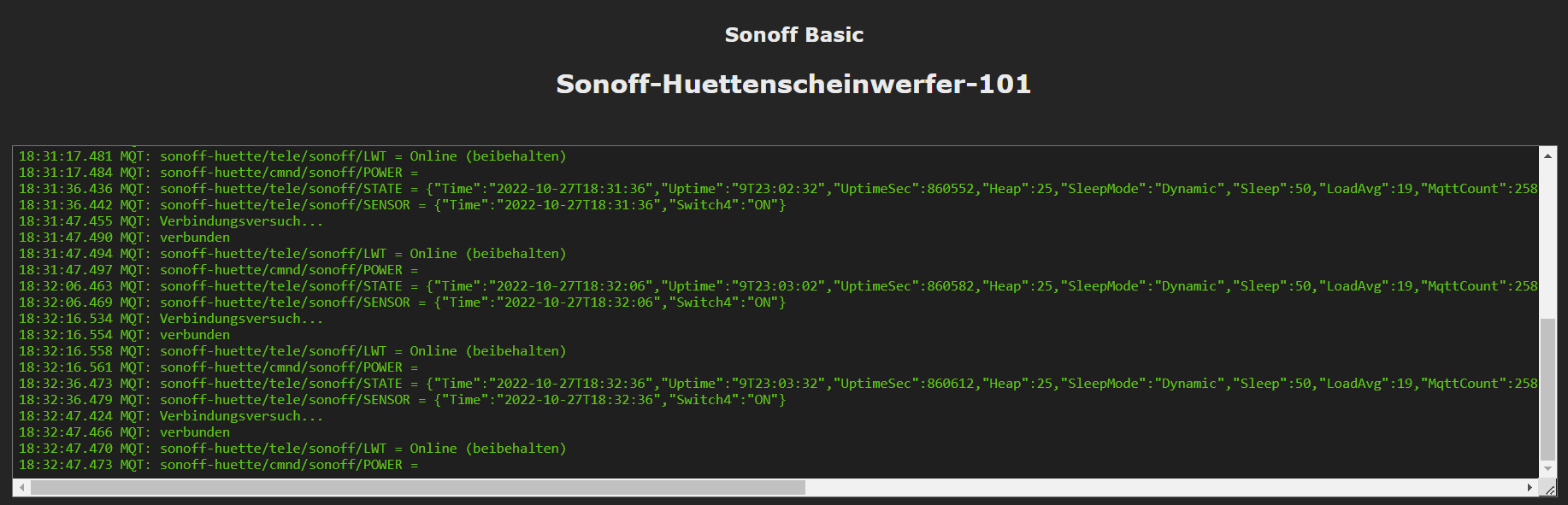

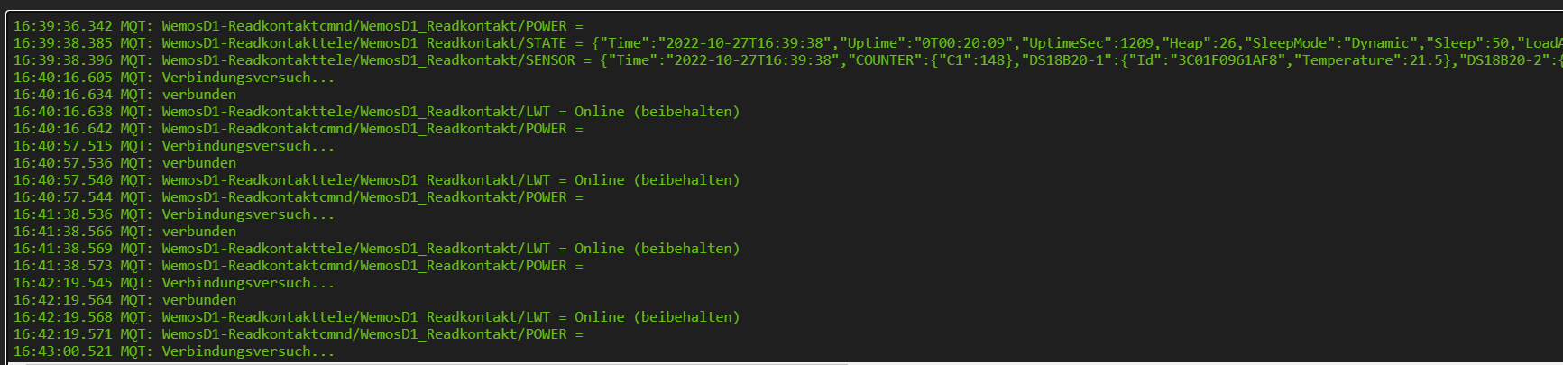

          Der Screenshot ist von einem WemosD1 mini, den ich Tasmota geflashed habe. An dem sind an GPIO4 3 Temperatursensoren DS18B20 und an GPIO5 ein Reedkontakt angeschlossen.

                    Hier z.B. ein Sonoff Basic, mit dem ein Außenscheinwerfer geschaltet wird.
                    Kann es sein, dass im Template oder sonstwo irgendwas drin steht, was die MQTT Verbindung beendet, sobald der aktuelle Wert gesendet wurde. Die Verbindung dann erst für die Übermittlung des nächsten Werts neu aufgebaut wird?

                            Der Verbindungsversuch findet alle 30 Sekunden statt (lt. Konsole)
                            Tasmota_verbindung3.PNG ´

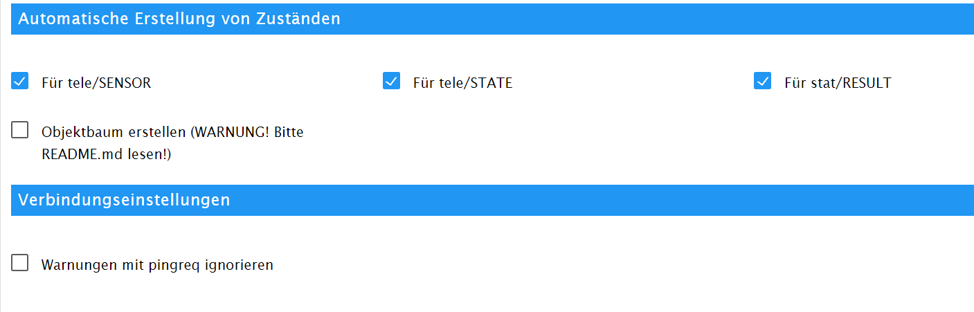

                                    da war nur der Haken bei "Für tele/SENSOR" gesetzt, die anderen beiden nicht. Hab' jetzt alle drei gesetzt (wie im Bild).

                                      ja genau, und prüfen ob der Port anders ist wie der vom Mqtt Adapter.
                                      Mqtt Adapter Standart 1883.,
                                      Sonoff Adapter und Tasmota kannst du dann Port 1885 nehmen.
                                      Sonoff Adapter und Tasmota neu starten.

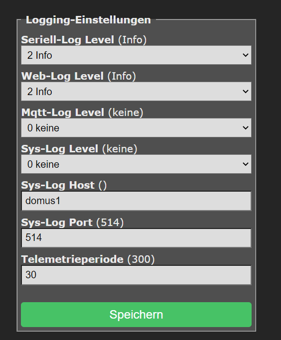

                                      Musst aber 5 Minuten warten oder stellst die Telemetrieperiode in Tasmota von
                                      default 300 auf 10 um.

                                        @ralla66 also jetzt gehts in die richtige Richtung. Obwohl ich vorher auch schon mit mqtt Adapter und Sonoff Adapter rum gespielt habe, war das erfolglos. Ich hatte jedoch den MQTT Adapter auf 1885 und Sonoff auf 1883
                                        Jetzt so wie Du geschrieben hast den MQTT auf 1883 (kann der nicht auf einem anderen Port?) und Sonoff auf 1885
                                        Die ständigen Verbindungsversuche sind jetzt jedenfalls weg! Hurra!
                                        Die beiden Wemos senden jetzt auf 1883 und werden vom MQTT Adapter abgehört.
                                        Je zwei Sonoffs senden auf 1883 und zwei auf 1885 (die dann vom Sonoff Adapter abgehört werden.
