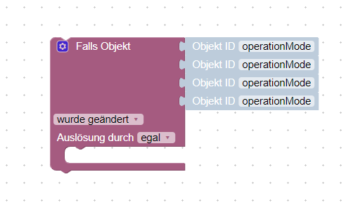

    Meine Logik war das beim Auftauchen der 2 Zahlen nichts gemacht wird. Deshalb der Wahrzweig leer.
    Bei der Auswahl ungleich müsste ich dann irgend wie die Werte 1-3 eingeben?!?
    Oder muss ich da andere Blöcke nehmen. Habe diesbezüglich aber keine gefunden.

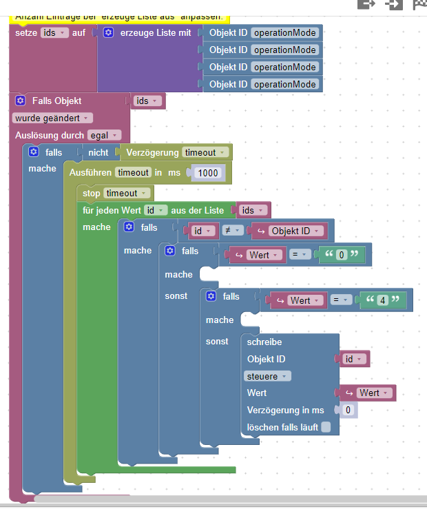

        Habe festgestellt, das ich auf 2 Modis nicht umschalten muss. Konnte da im Blockly von Paul53 erweitern stolz sein
        Denke mal, das ich da so keine Probleme bekomme da die Tests erfolgreich waren.
        #23
        @berlon sagte: Konnte da im Blockly von Paul53 erweitern
        Schiebe die Schleife unter den Timeout und:

                      @berlon sagte: Schönes Skript
                      Wenn jetzt noch die Schleife unter den "Ausführen timeout" Block geschoben wird, funktioniert es noch besser.

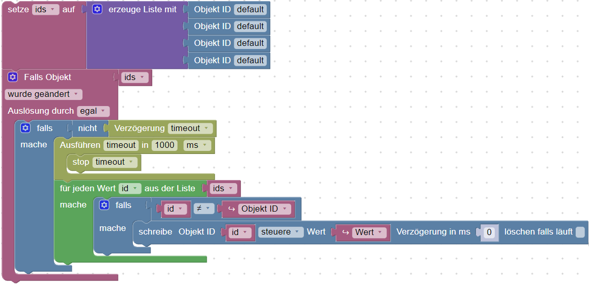

                        und das Stop Timeout entfällt dann?
                        paul53P 1 Reply Last reply
                        • B Berlon
                          wrote on last edited by
                          #32
                          @berlon sagte: und das Stop Timeout entfällt dann?
                          Nein, das bleibt innerhalb des Timeout-Blockes.

                            geht und noch ein Groschen gefallen ;-)

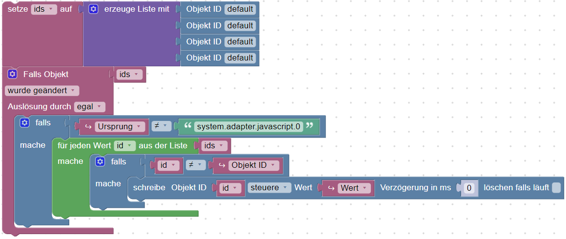

                              @berlon
                              Ich würde es so machen, was aber für unerfahrene Blockly-Anwender schlechter zu handhaben ist:
