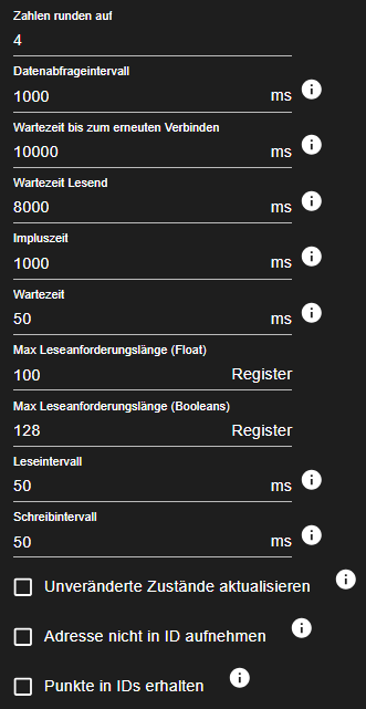

                              Bei mir erscheinem im Log jede Minute diese Meldungen obwohl der Datenpunkt (aktuell nur einer) richtig aktualisiert wird...
                              modbus.0	2025-03-04 15:51:09.572	info	Disconnected from slave 192.168.178.45
                              modbus.0	2025-03-04 15:51:08.572	warn	[DevID_247] Poll error count: 1 code: {"err":"timeout","timeout":5000}
                              modbus.0	2025-03-04 15:51:08.571	error	Client in error state.
                              modbus.0	2025-03-04 15:51:08.571	error	Request timed out.
                              modbus.0	2025-03-04 15:51:08.571	warn	Error: undefined
                              modbus.0	2025-03-04 15:47:08.839	info	Connected to slave 192.168.178.45
                              Was ist die Ursache?
                              • M
                                Michi_Pi @Sandmanyz last edited by
                                @sandmanyz Hast du die die Abfragezeit schon mal etwas erhöht? Ich frage direkt über den EMS Port ab mit 8sekunden, das ist da Minimum das bei mir funktioniert.
                                Mit dem WIFI/LAN Dongle musste ich mindestens 12 Sekunden einstellen.
                                • S
                                  Sandmanyz @Michi_Pi last edited by
                                  @michi_pi
                                  Welchen Wert muss ich ändern? Datenabfrageintervall (schon mit 10000ms getestet) unde/oder Leseintervall (auch schon mit 10000ms getestet).
                                  Habe auch mal auf Serial gewechselt aber da erscheinen auch Warnungen...

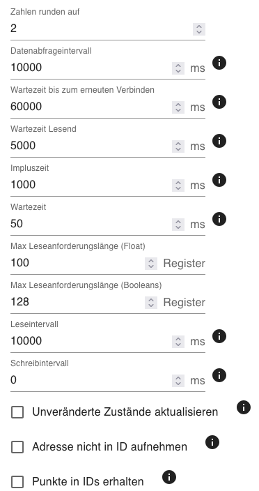

                                  Hier meine aktuelle Konfiguration:
                                  • M
                                    @sandmanyz hier meine Einstellung 7be1c752-8345-4997-853a-870175d2b880-image.png
                                    Zu den Verbindungsparameter kann ich jetzt nichts sagen, weil ich nicht weis mit welchem Gerät du abfrägst.
